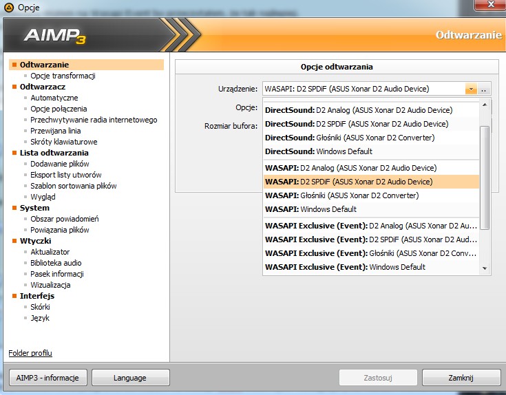

    Od tamtej pory się to nie powtórzyło, ale przy przedstawieniu programu do muzyki na wasapi event trzaśnięcie występuje przy każdym zatrzymaniu utworu.
    [używam Aimp. Sprawdziłem wasapi event w foobar i tam trzaśnięcia nie było]
    Co do głośności to jak dla mnie jest cicho, ale czy dla głośników też jest cicho tego nie wiem.
    I jeszcze jedna rzecz.
    Ustawione mam tak:
    Trzaski przy zatrzymywaniu utworu - Xonar D2, Denon X1000, Dali Zensor 7
    Przy takim ustawieniu jest ok, ale np dziś (czyli tydzień do założenia tematu) wyłączyłem komputer przy włączonym amplitunerze.
    W kolumnie (chyba tylko prawej) nastąpiło trzaśnięcie.
    Takie rzeczy nigdy nie powinny się dziać czy czasami może się to zdarzyć?

    Znalazłem chyba winowajcę.
    Na stałe ustawione miałem w opcjach Xonara DTS Interactive. Aimp i tak pomijał to ustawienie bo szło przez wasapi, ale jak widać powodowało to trzaski. Wygodne ustawienie bo do gier nic nie trzeba było zmieniać.
    Po przestawieniu na PCM jak na razie nic nie strzela więc będę mógł ze spokojem korzystać z ulubionego programu :)
    Na dodatek wygląda na to, że jednak dźwięk był przyspieszony. Aż głupio się przyznać, ale jakoś nie rzuciło mi się to na uszy. Chyba dlatego, że grało szybciej (i to znacznie), ale nie było efektu dźwięku tych wiewiórek z filmu :)
    Sprawdzę, osłucham i dam znać czy wszystko jest ok. Może komuś się kiedyś przyda.
