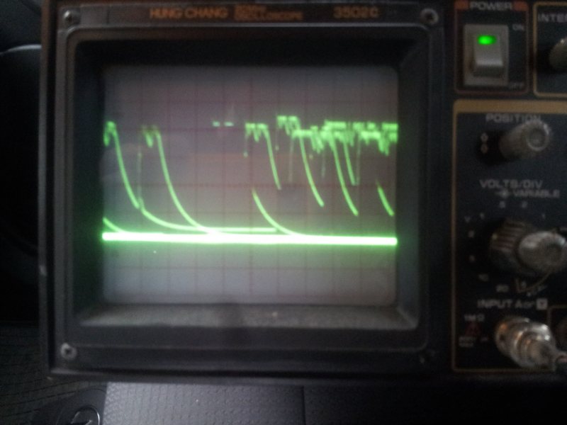

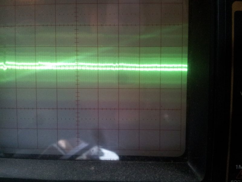

    Wykonałem pomiary oscyloskopem. Niestety nic dobrego z tego nie wyszło. CIM ma w sobie jakiś wzmacniacz sygnału na Canie ? Poniżej dwa zdjęcia, CIM odseparowany nadaje sygnał symetryczny, lecz o bardzo niskim napięciu 0,2V. Natomiast pojazd z odseparowanym Cimem wydaje się mieć zwarcie w linii CAN

    Przepraszam, wykonałem złe pomiary, tzn oscyloskop był źle ustawiony (na AC), kolega mnie poprawił za co mu serdecznie dziękuję. Generalnie CIM nadaje prawdłowy sygnał, reszta auta też. Po odseparowaniu ECU widać, że nie nadaje nic. Zastanawiałem się czy powinien coś nadawać, jednak po głębszej analizie to raczej powinien, z tąd również błąd w ABS o braku informacji/komunikacji z ECU.
