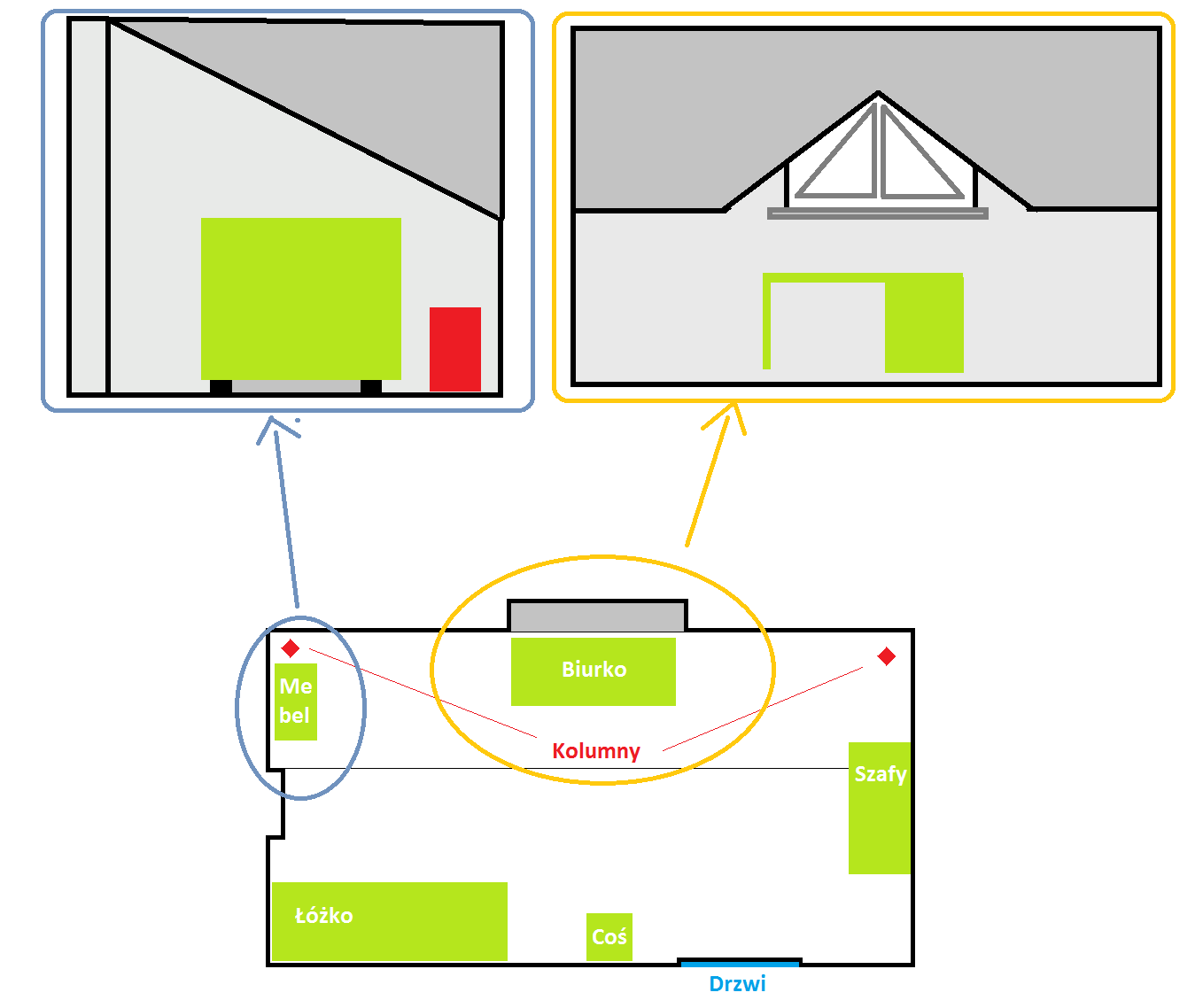

    Witam!
    Więc tak: Posiadam to co w temacie. Mogę powiedzieć teraz, że bas mógł by być raczej lepszy. Czytałem, że ustawienie kolumn w dobrym miejscu może skutkować poprawieniem basu. Więc pomóżcie mi z tą sprawą. (Plan pokoju był robiony na szybko i w programie paint więc cudów nie ma :)) To teraźniejsze ustawienie mebli razem z kolumnami.
    Panasonic SA-AK250-Ustawienie w pokoju / Update TONSIL ZEUS! Pioneer A-656markII
    Za udzielone odpowiedzi z góry dziękuje ;)

    k52
    Poziom 32  
    Malutkie kolumienki z mini-wieży zduszone w rogach, jedna zasłonięta, czego oczekiwać. W tym przypadku jednak bliżej siebie, dobrze jak jest dywan, dywanik, firanki, choć w tym przypadku mam wrażenie że one nie odtwarzają pasma niskiego, bo po prostu nie zrobiły by tego dobrze, producent postawił sprawę uczciwie na "liniowość" i brak sztuczności.

    DjMapet
    Postaw kolumny na biurku lub na podstawkach, ew. na podłodze po obu stronach biurka.
    Z tak małych kolumienek i ogólnie z tak niskiej mocy sprzętu nie spodziewaj się potężnego basu.
    Ustaw sobie eq. tak, by nieco była stłumiona środko-góra i bardziej wyeksponowany dół.

    Tydzień temu kurier przywiózł mi kolumienki Tonsila. Zeusy napędzane wzmacniaczem Pioneer A-656markII. Więc powracam do pytania gdzie je ustawić aby dźwięk był czysty?

    Jak duży jest ten pokój?
  • #7 13858199
    matt_heus
    Ok. 7-8m na 4-5m.
  • #8 13858257
    Zamerstary
    Mierzyles pokój czy sposobem na "oko"? Jesli pokój ma te 40-50 metrów kwadratowych to nawet A300 by były dobre, a jakościowo lepiej od Zeusow zagrają. Do Zeusow masz za slaby wzmacniacz, te kolumny nie nadają się do słuchania muzyki, zwłaszcza w domu, raczej zostały one stworzone z myślą o jakiś barach itp. no ale jak juz je masz to ustaw je w odległości 1 metra od ścian, skieruj kolumny tak by "promienowaly" w miejsce gdzie będziesz się znajdował podczas odsłuchu.

    matt_heus

    k52
    Poziom 32  
    matt_heus napisał:
    Miejsce odsłuchu to biórko.
    Nawet biurko nic nie da ;)
    Kolumn nie słucha się siedząc między nimi, prawie w jednej linii. Tak samo beznadziejnie jak oglądać film z boku, lub z poziomu parkietu pod ekranem.
    Jedyne miejsce na odsłuch według Twojego rysunku to łóżko, lub to "coś" może to fotel ? Kolumny muszą być przed słuchaczem.

    Ok a może odwrócic biórko o 180° i wtedy kolumny ustawic w rogach pokoju od strony łóżka? Wtedy może dźwięk byłby lepszy.
