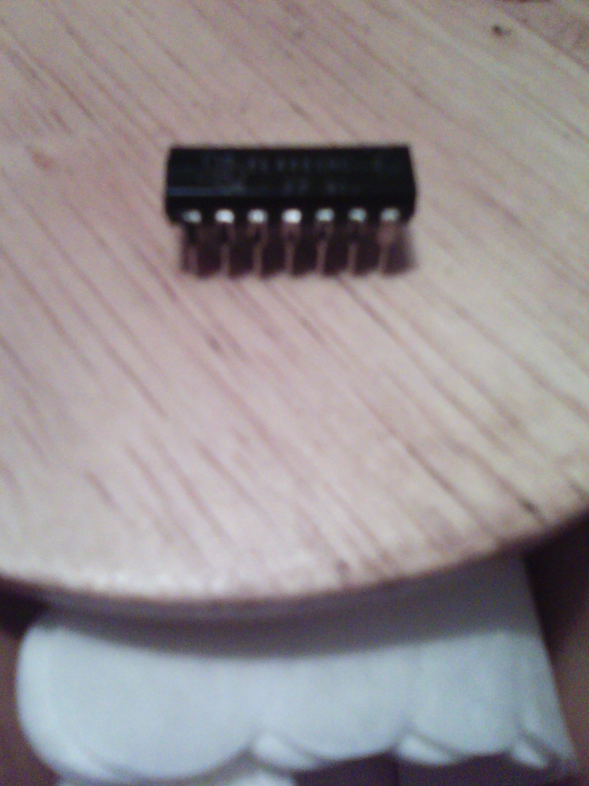

    Witam wszystkich elektroników, pasjonatów i hobbistów. Piszę do Was z prośbą o pomoc. Mój tata poszukuje takie „układu” do swoich organów ELKA. Ten układ odpowiada od dźwięki, jest ich kilka w całych organach i bez brakującego układu jeden dźwięk w każdej oktawie nie działa. Nie wiem jak to szukać na Internecie, bo się kompletnie na tym nie znam.
    Symbol, który jest ta tym elemencie to: EL 4444NC-2. Dołączam zdjęcie.
    Proszę o jakąkolwiek odpowiedź. Jak to się nazywa? Czy może ktoś takie coś ma? Czy można to zastąpić czymś innym?

    Nawet nie podjąłeś wyzwania i nie wpisałeś w google. A ja wpisałem i o to co znalazłem:
    http://www.pinkover.com/forumpo/viewtopic.php?f=11&t=274
    Przerobione na dzielnik CD4040.
    http://plmiscelektronika.elektroda.pl/plmiscelektr/01_2002_2/01_2002_2676.htm
    Ktoś też szukał: EL4444NC (Texas) lub HBF4740AE (SGS) co sugerować może, że ten drugi układ to zamiennik lub podobny. A ten drugi jest na ebay za 8euro z wysyłką.
    Proponuje poszukać schematu i iść włoską drogą.
    1.Czy jest w tym sprzęcie 12 szt. tych scalaków?
    2.Czy w każdej oktawie brak tego samego dźwięku?
    3.Czy są tam 4 oktawy?

    Zadałem te pytania ponieważ naprawiałem parę ładnych lat temu jedną "Elkę".
    Tam było 12 dzielników częstotliwości na każdy ton z oscylatora.
    Nie działał jeden dźwięk powtórzony w każdej oktawie a winowajcą był jeden z generatorów a nie ten dzielnik.
    Myślałem, że może w tym wypadku jest podobnie ale to chyba inny model.
    Możesz podać pełną nazwę tego instrumentu, to jest coś z rodziny Elka Rhapsody?

    To jest raczej wina tego scalka, którego szukam, bo został on przełożony z drugich organów i wtedy wszystko gra. Co do modelu to niestety na razie nie mogę napisać, bo te organy są u moich rodziców, ale dowiem się i dziś wieczorem napiszę. A czy są jakieś szanse, aby to naprawić? Może na jakąś giełdę się wybiorę?

    Napisałem do tego sklepu z pytaniem czy to jest to samo, co ja szukam. Zauważyłem, że symbol tego w sklepie jest CN a ten, co szukam NC. Chyba nic z tego :(
  • #10 13476458
    sq6fmy
    CN i NC to są dwa różne układy! Podałem potencjalny i dostepny zamiennik - sprawdziłeś go?
  • #11 13483273
    mycowski
    Już mam. Maja w https://elektronik-service.com.pl. Jeszcze nie zamówiłem ale wygląda że to jest to. Symbol się zgadza. Kosztuje 65zł netto. Dziękuję wszystkim za pomoc.
