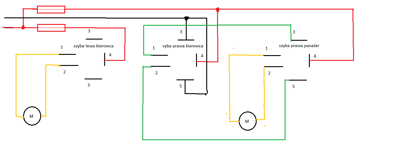

    Konkrety, nie mam zadnych przekaznikow w instalacji elektrycznych szyb(wlasnej roboty), strona pasazera i strona kierowcy dziala Ok, natomiast, brak zdalnej regulacji tzn. od strony kierowcy nie moge sterowac szyba pasazera.Wyczytalem ze jest konieczny do tego przekaznik, oryginalny jest dosc drogi, czy mozna uzyc zamiennika i jak go wpiac w układ narysowany ponizej.
    Zasada przelacznika jest prosta, puszcza zmienny sygnał sterowania na silnik(plus minus lub minus plus) zalezy czy szyba ma isc w gore czy w dol.
    Prosze o pomoc w dokonczeniu schematu.
    Dziekuje.

    Czy zastosowałeś typowe przyciski do sterowania szyb które podczas pozycji 0 zwierają zaciski silnika do jednego wspólnego bieguna ?
    Na schemacie masz pokazany przykład jak to jest zrealizowane w Mazdzie 323F, w czerwonym kwadracie masz przycisk sterowania szybą pasażera w drzwiach kierowcy.

    Napisz co to dokładnie za Audi napisz z jakiego modelu są przyciski podaj ich nr. Coś mi tu nie pasuje z tego co piszesz. Przemierz bardzo dokładnie wszystkie styki i zależności między nimi i rozrysuj to w trzech pozycjach góra-0-dół. Napisz jeszcze jakie masz tam silniki (ile pin) z modułem czy bez ?

    Wiec tak, auto to Audi 100 C4 92, silniczki 2 pinowe,instalacja w wlasnym zakresie tak jak pisalem wczesniej bez przekaznikow.1 problem.
    Ponizej schemat przelacznika . Audi C4 - Jak podłączyć zamiennik przekaźnika do elektrycznych szyb?

    No to kolego głupoty mi pisałeś że w pozycji zero silniki nie są podłączone pod masę. Musisz zrobić taki układ jak podałem Ci na tym schemacie. Schemat bardzo prosty do realizacji bez żadnych dodatkowych przekaźników tylko 3 przyciski szyb i dwa silniki i dwa bezpieczniki. Podłącz tak jak "narysowałem"
    Przepraszam za brak połączeń na schemacie oczywiście styki 3 i 5 przycisku szyby lewej kierowcy połączone są z masą.

    Dziekuje Przyjacielu za pomoc. Jestem wdzieczny, wszystko dziala jak nalezy.
