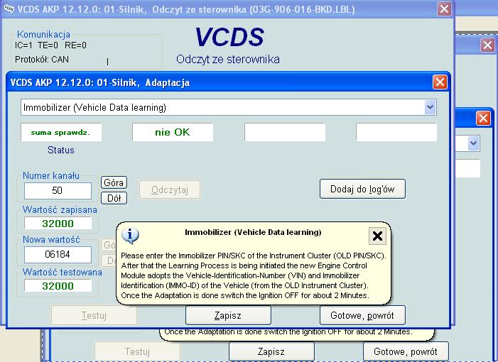

    Witam! Czy ktoś mi powie co znaczy taki komunikat w VCDS podczas dopasowania?
    Pierwszy raz mam takie coś różnie bywało "system nie ok" klucz nie ok itp ale takie coś widzę pierwszy raz. Piny itp 100% ok Sterowniki oba EDC16U1 tyle że do oCtavi zakładam od A3 o innym numerze VAG ale bosch 0 281 011 xxx na x sie róznią. Golf 5 Octavia II MK5 - Dopasowanie sterownika EDC16 U1

    gasto244
    Inny program w sterowniku ale napewno blokuje tez immk dlatego masz sytem kluczi i reszte nie ok

    przerzuciłem BDMem jest ok tylko co tamten komunikat znaczy mnie nurtuje. Napisałem do Adako ale oni tam cały dzień mają zajęty telefon np i nic nie napisali a pisałem wczoraj.
  • #10 13422483
    tzok
    Moderator Samochody
    Jeśli chodzi o znaczenie komunikatu, to:
    Immobilizer (przyuczenie danych pojazdu)
    Proszę wprowadzić PIN/SKC immobilizera zespołu wskaźników (stary PIN/SKC).
    Po zainicjowaniu procesu przyuczania nowy moduł sterownia silnika przyjmie numer identyfikacyjny pojazdu (VIN) oraz identyfikator immobilizera (IMMO-ID) pojazdu (ze starego zespołu wskaźników).
    Kiedy adaptacja zostanie wykonana wyłącz zapłon na około 2 minuty.

    no tak jest jak jest jak trzeba ;)
