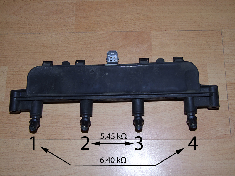

    ostatnio mechanik wymienił u mnie cewkę zapłonową, bo Lexia pokazywała, że coś się z nią dzieje (nowa trzy stówki). Stara to l'electricfil. Pomierzyłem rezystancję starej cewki pomiędzy końcówkami 2 i 3 oraz 1 i 4. Wartości są następujące:
    Citroen Xsara II 1.4 2003 - Cewka zapłonowa - prawidłowe wartości rezystancji
    Czy to nieprawidłowe wartości? Dodam, że trzeba było przeczyścić te końcówki papierem ściernym, bo nie dało się pomierzyć (wartości skakały).
    Pozdrawiam!

    robokop
    Nie ma to jak mierzyć transformator omomierzem. Wiesz że tu lepszy byłby np. tester trafopowielaczy TV jako narzędzie diagnostyczne?
    Skoro diagnoskop twierdził że cewka jest uszkodzona, to przyjmij do wiadomości że tak jest.
