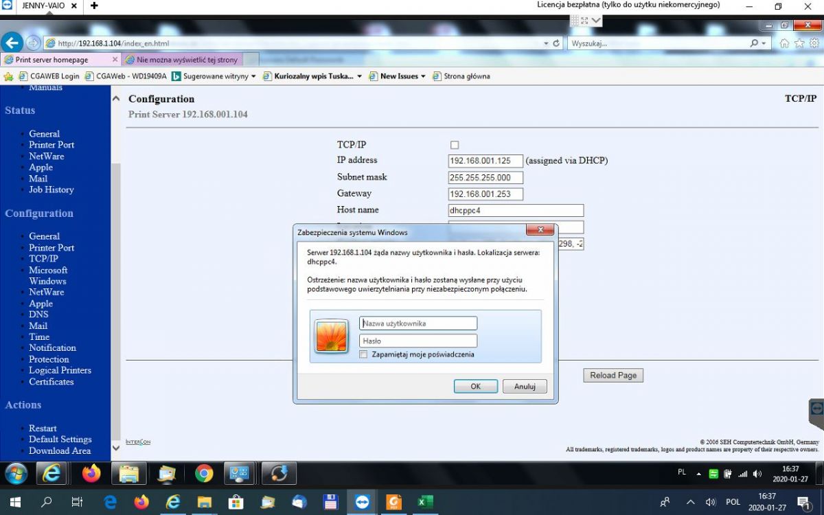

    Wygląda na to że i mnie potrzebny jakiś normalny firmware do tej maszyny.
    Kupiłem na allegro. Działa dobrze ale nie znam hasła i loginu. Żadne adminy nie działają ani admin00.
    Nie mogę jej zresetować bo też chcę hasła.
    Problem dla mnie jest taki że nie mogę ustawić w niej stałego adresu IP. Tak aby komputery mogły się z nią normalnie łączyć. Bo zdarz się że DHCP zmieni jej adres i wiadomo co.
    Na foto widać komunikat jaki wyświetla przez www.

  • #11 18431861
    sir-zak
    Poziom 19  
    Firmware nic nie zmieni. Najprościej przypisać na routerze adres ip do jej adresu mac i nie będzie problemu.
    Hasło zresetuje tylko 'zabawa' ze zworką.
  • #12 18438414
    dr_dave
    Pomyślałem o tym za nim napisałem o ten firmware.
    Już ustawiłem router i na razie działa.
    Dzięki za szybką odpowiedź.
