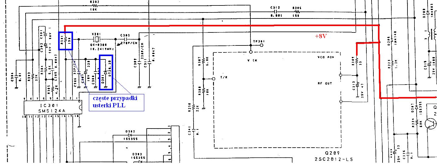

President Harry (wersja filipińska) - brak odbioru, szum, grzejący się stabilizator 8V
Lukas32 19 Mar 2014 17:50 2499 6
  • #1 13421511
    Lukas32
    Najpierw chciałem się zapytać jaki mikrofon jest do harrego (pierwsza wersja filipińska) dynamiczny czy pojemnościowy.
    Pytam, ponieważ póki co nie mogę sprawdzić nadawania i ustalenia ewentualnych dalszych uszkodzeń.
    Trafo modulacyjne jak i tda1905 są według mnie sprawne, napięcia się zgadzają. (tda1905 chcę jeszcze dla pewności sprawdzić w nadawaniu) Radio tylko lekko szumi.
    Filtr 455 również wymieniałem cały czas to samo. Gdzie dalej szukać usterki?
    Stabilizator 8V się dość mocno grzeje. Ma ktoś schemat do tego radia?
    I tu szukałbym awarii.
    Nic nie piszesz o napięciach w radiu. :!:
    Bywało często przy takich objawach, że nic nie słychać, gdzie awarii ulegały elementy zasilania PLL-a :
    Napisz jakie masz podstawowe napięcia w radiu - to pomożemy - a tak to tylko gdybanie i wróżenie z fusów.
