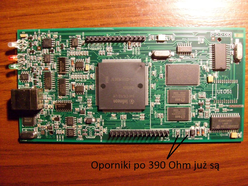

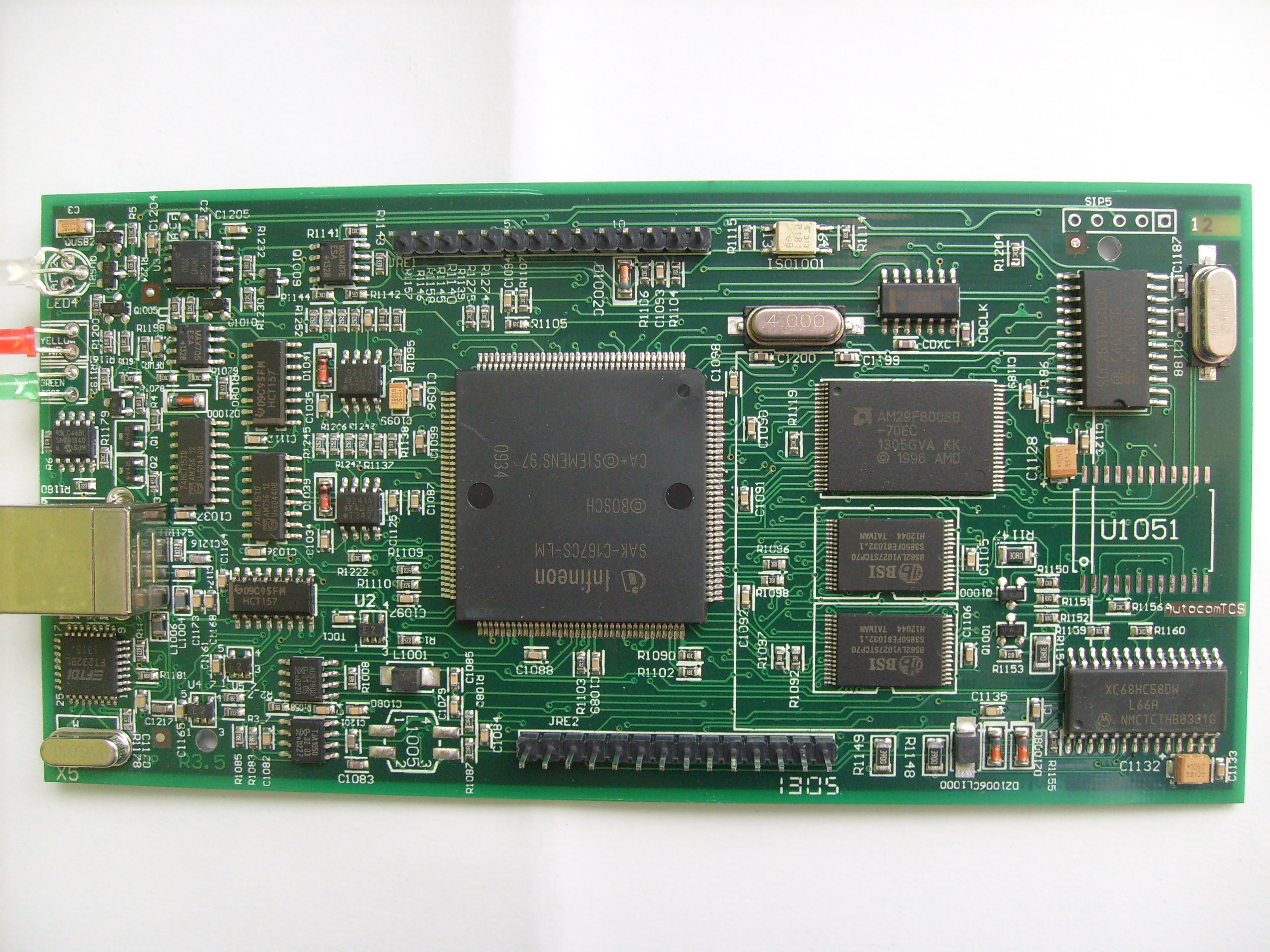

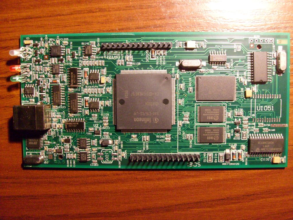

Posiadam do testów tester Autocom zakupiony u braci chińczyków i mam problem z diagnozą mojego Froda Mondeo 2006r 2.0 TDCi po prostu nie łączy się z silnikiem pozostałem moduły ABS,SRS,Klima,Navi można zdiagnozować silnik nie.

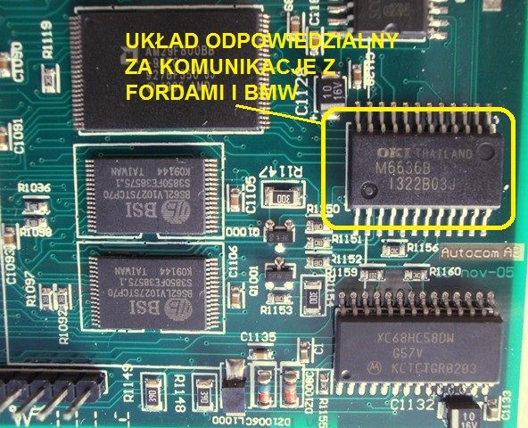

Gdzieś wyczytałem że winny jest układ M6636B, którego u mnie nie ma ale po rozmowie z chińczykiem, który twierdził że to jest najnowszy sprzęt powinno działać bez tego scalakczy to prawda nie wiem ale ma mi taki scalak przesłać do wlutowania czy nakierować go że ma być np. Tajlandia czy Japan ?
Zaktualizowałem też do najnowszej wersji 2013.3 ale to też nie rozwiązało problemu
Jak na razie mam przetestowane
Alfa Romeo 156 2001r. diesel - łączy się z silnikiem i innymi modułami
Citroen Xsara Picasso 2005r 1.6 HDI - łączy się z silnikiem innymi modułami
VW Sharan 2004r. 1.9 TDI - łączy się z silnikiem innymi modułami
Ford Mondeo 2006r 2.0 TDCi - nie łączy się z silnikiem inne moduły OK
Ford Focus 1999r. 1.8 TDDI - nie łączy się z silnikiem inne moduły OK
Opel Astra 1995r 2.0i - nie łączy się z niczym
Do testów pozostanie jeszcze Peugeot 3008, Renault Scenic, Mercedes A-klasa i BMW.
Czy ktoś może mi pomóc rozwiązać problem z podłączeniem do Forda.
