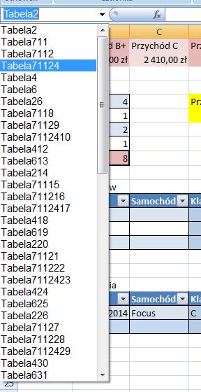

    dkosc napisał:
    Tabelki nie mają żadnej nazwy
    Okazuje się, że jest inaczej:
    Excel - Lista "zbiorcza" składająca się z list z wielu arkuszy
    Z jednej strony powinno to ułatwić, z drugiej... te naaazwyyy :(
    Spróbuję napisać jakieś makro i najpierw je wszystkie uporządkować. Jakieś przeciwwskazania? Powinny być, jeśli gdzieś są one używane w odwołaniach (dot. również ew. powiązanych skoroszytów).
  • #7 13431830
    dkosc
    Posty: 8
    Nie ma przeciwwskazań.
    Nawet nie wiedziałem, że mają nazwy.
    Jeżeli to ci ułatwi sprawę, to mogę je jakoś po ludzku nazwać.
    Tylko zasugeruj jak miałyby się nazywać.
    Skoroszyt powiązany ściąga wyniki z konkretnych adresów konkretnych komórek, więc nie powinno być problemu.
    Ps dzięki za zaangażowanie :)
