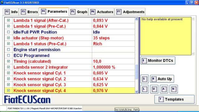

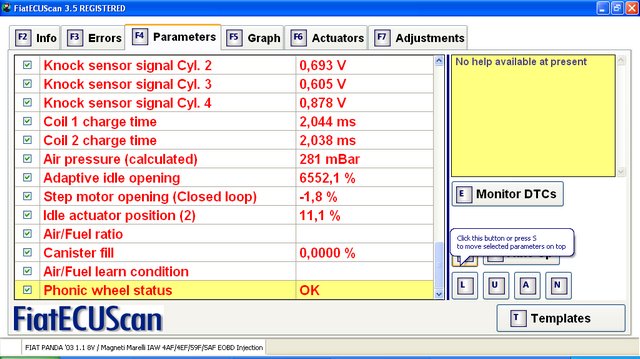

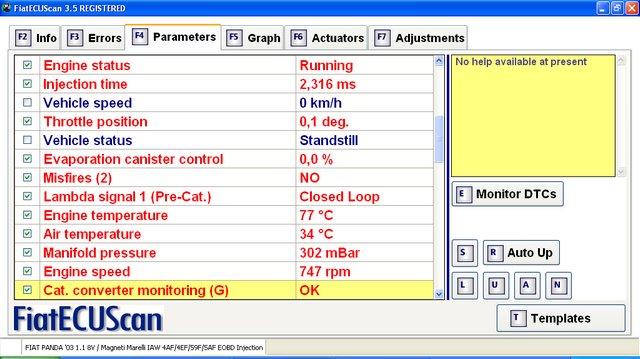

    witam!
    Od niedawana posiadam m.in. Pandę II 1.1. Moim zdaniem silnik nie pracuje do końca poprawnie (czasem ją przudusza przy przyspieszaniu). Wymieniłem świece, kable i wyczyściłem przepustnicę - nie pomogło. Spróbowałem zdiagnozować ją przy pomocy interfejsu ELM 327 i zaobserwowałem wg mnie dość dziwne zjawisko.
    Otóż kiedy na dowolnym programie diagnostycznym chce zaobserwować prace sondy lambda (silnik nagrzany) na wykresie widżę, że sonda pracuje tylko gdy samochód jest w ruchu (obojętnie czy jedzie z jednostajna prędkością czy przyspiesza). Wówczas napięcie ładnie zmienia się od 0,2 do 0,8 V (typowy wykres z sondy). Na postoju,na wolnych obrotach to napięcie niemal stoi w miejscu lub zmienia się wolno i nieregularnie. Czy to normalne w tym samochodzie??? Dodam, że Fiat ECU nie wykazuje żadnych błędów. Ponadto niepokoi mnie wskazanie Integrator sondy lambda - 1,0 do 1,2 i napięcie czujnika spalania stukowego na 4-tym cylindrze - jest trochę wyższe niż na pozostałych 3. W weekend postaram się zmieścić wykres z pracy sondy.
    Poniżej zrzuty ekranowe z Fiat ECU (praca na wolnych obrotach, silnik rozgrzany):
    Fiat Panda 1.1 - Dziwna praca sondy lambda na postoju Fiat Panda 1.1 - Dziwna praca sondy lambda na postoju Fiat Panda 1.1 - Dziwna praca sondy lambda na postoju Fiat Panda 1.1 - Dziwna praca sondy lambda na postoju Fiat Panda 1.1 - Dziwna praca sondy lambda na postoju
    Czy ktoś widzi tu coś niepoprawnego?
  • #2 13422108
    dabu
    Poziom 32  
    Wszystko w porządku, widać na zrzucie że sonda pracuje w pętli zamkniętej, czyli ecu bierze ją pod uwagę, gdyby sonda za długo odpowiadała zaraz błąd by ecu wyrzuciło. A z tym przyduszaniem to norma w pandzie 1.1, jest nowe oprogramowanie które miało to wyeliminować, i faktycznie pomagało.

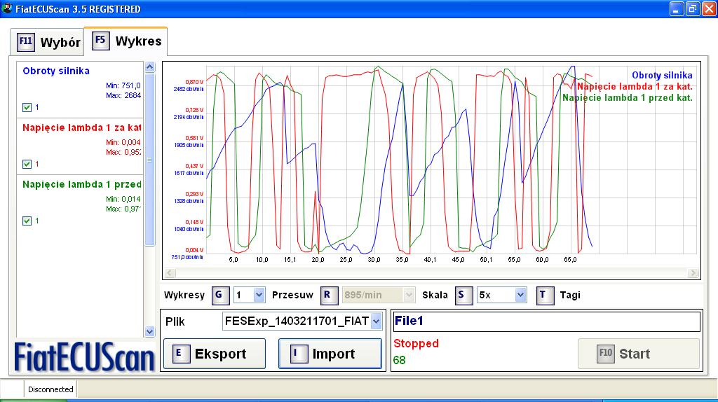

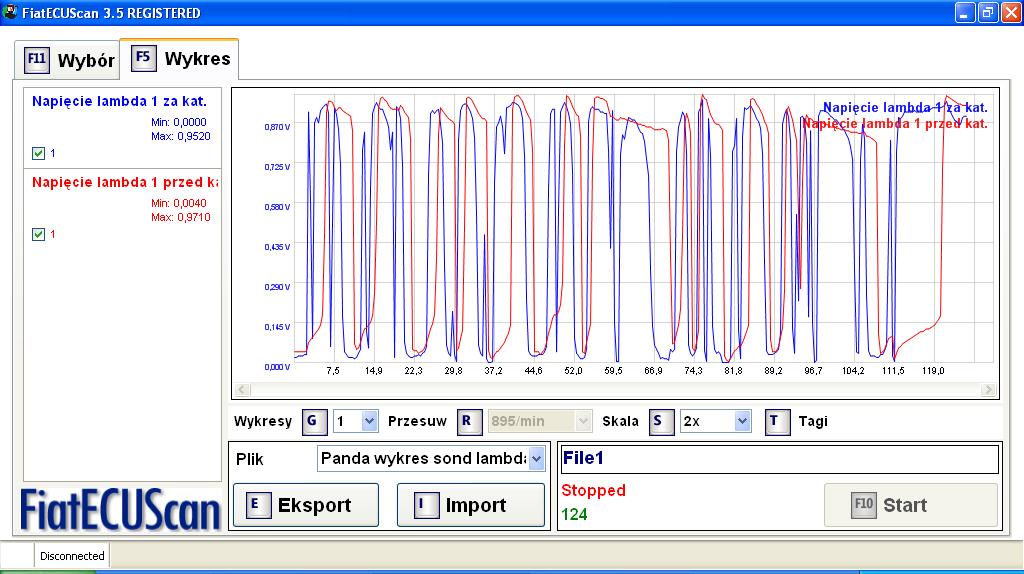

    Tomu8080
    Wg mnie nic nie jest w porządku - katalizator w mojej ocenie nie pracuje w ogóle lub go w cale nie ma. Na analizie spalin (przeglądzie) lambda wyszła powyżej normy, a wykresy z jazdy na rozgrzanym silniku (praca w pętli zamkniętej) wyglądają tak:
    Proszę o ocenę kogoś kto się na tym naprawdę zna.
  • #4 13922334
    AUTOSTAN
    Witam. Moim zdaniem kat nie pracuje co widać na przebiegu zdjętym z sondy 2

    mariusz362
    Faktycznie według wykresu wygląda jak by kata nie było,trzeba odkręcić kata i zobaczyć czy coś jest w środku bo może być pusto!
