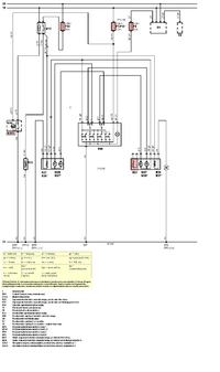

    Siema pomoze ktos mam bravo 98r 1,6 16v i wiazke tylko w drzwiach do lusterek elektrycznych a kupilem kable do sterownika i nie wiem jak to podlaczyc ;( ida 8 kabli z przelacznika i po 5 z lusterek (czarny i czarny z brazowym to podgrzwanie gdzie mam podlaczyc jak co ) 2 to ogrzewanie a 3 to sterowanie lewo prawo gora dol czy jak ? mam takie kable bialy z czerwonym
    szary z czerwonym
    fioletowy
    niebieski z czewonym
    zolty z zielonym
    pomaranczowy z szarym
    niebieski z zielonym pozdrawiam

    Ok podlaczylem ;)grzanie lusterek dziala ;) dziala tylko lewa i gora jak biore prawa i dol to sie grzeje kabel i ida iskry ? co to moze byc ??

    Masz zwarcie , prawdopodobnie coś źle połączyłeś , lub masz zwarcie w lusterku.

    no wedlug schematu :) podlaczylem tak :
    niebieski z zoltym po lewe i prawe,niebieski z czerwonym prawe,fioletowo biale do fioletowego,szary z czerwonym do prawego,bialo czerwone lewe,pomaranczowo szary do bezpiecznika 7.5A ,zolto zielony do bezpiecznika 10A 2 brazowo czarne do 7.5A grzanie lusterek(dziala ladnie grzeja) i czarny 2x lusterka do masy i jeden raz od sterownika ???? Zle czy dobrze ??
    Ok zamykam temat wszystko gra jak ta lala ;)))) hehe wielkie dzieki kat_alkatraz za schemat ;))pozdrawiam
