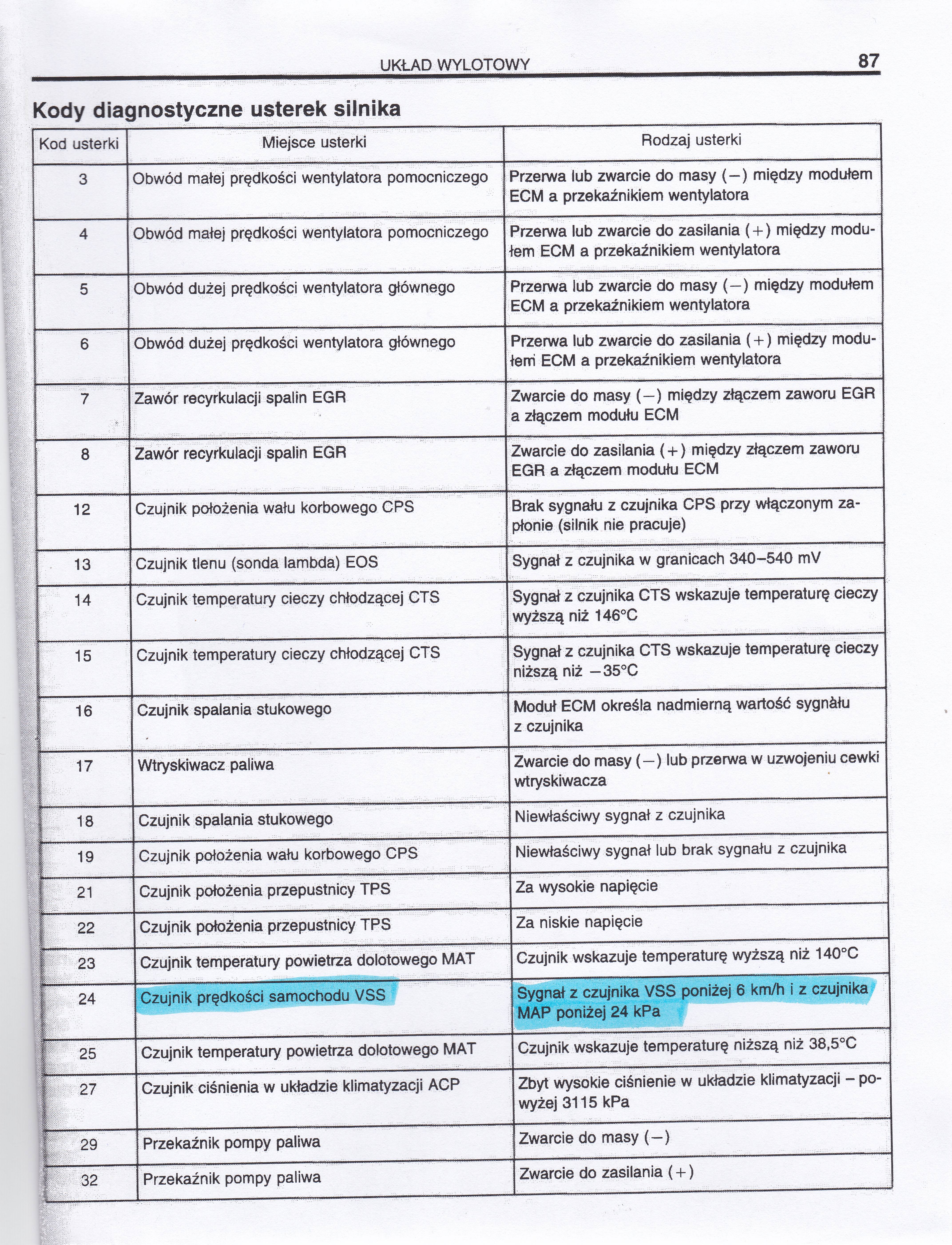

    Znalazłem kilka informacji z książki Nubira, które mogą być pomocne.
    Daewoo Nubira 2.0 1998 - Instalacja bez czujnika prędkości w motorówce? Daewoo Nubira 2.0 1998 - Instalacja bez czujnika prędkości w motorówce?
    Czujnik prędkości wymontowałem ze skrzyni biegów i okazało sie że jest on zamontowany w miejsce linki prędkościomierza i wykonuje dwa obrty na jeden obrót koła samochodowego(około 2 m drogi).
    Wymontować ten czujnik, czy pozostawić go w wiązce?
    A może zamontować do niego jakiś silniczek krokowy i ustawić obroty na 60km/h(lub więcej jak 6km/h by nie łapał błędu{patrz tabela kodów usterek}).Ale co wtedy będzie sie działo przy odpalaniu?
    Jesli ktoś ma jakiś pomysł na rozwiązanie tego problemu proszę o sugestie i z góry dziękuje.
    Radek
  • #5 13460886
    ociz
    Nie podłączaj go wcale i już. Bo niby po co?
    Podejrzewam że warunki do zapisania błędu 24 nawet nie wystąpią przy takim zastosowaniu silnika. Nie wiem jak w tym, ale w Oplowskim multec-u trzeba było aż około 20s hamować silnikiem (niskie ciśnienie w kolektorze ssącym) żeby błąd wyskoczył.
