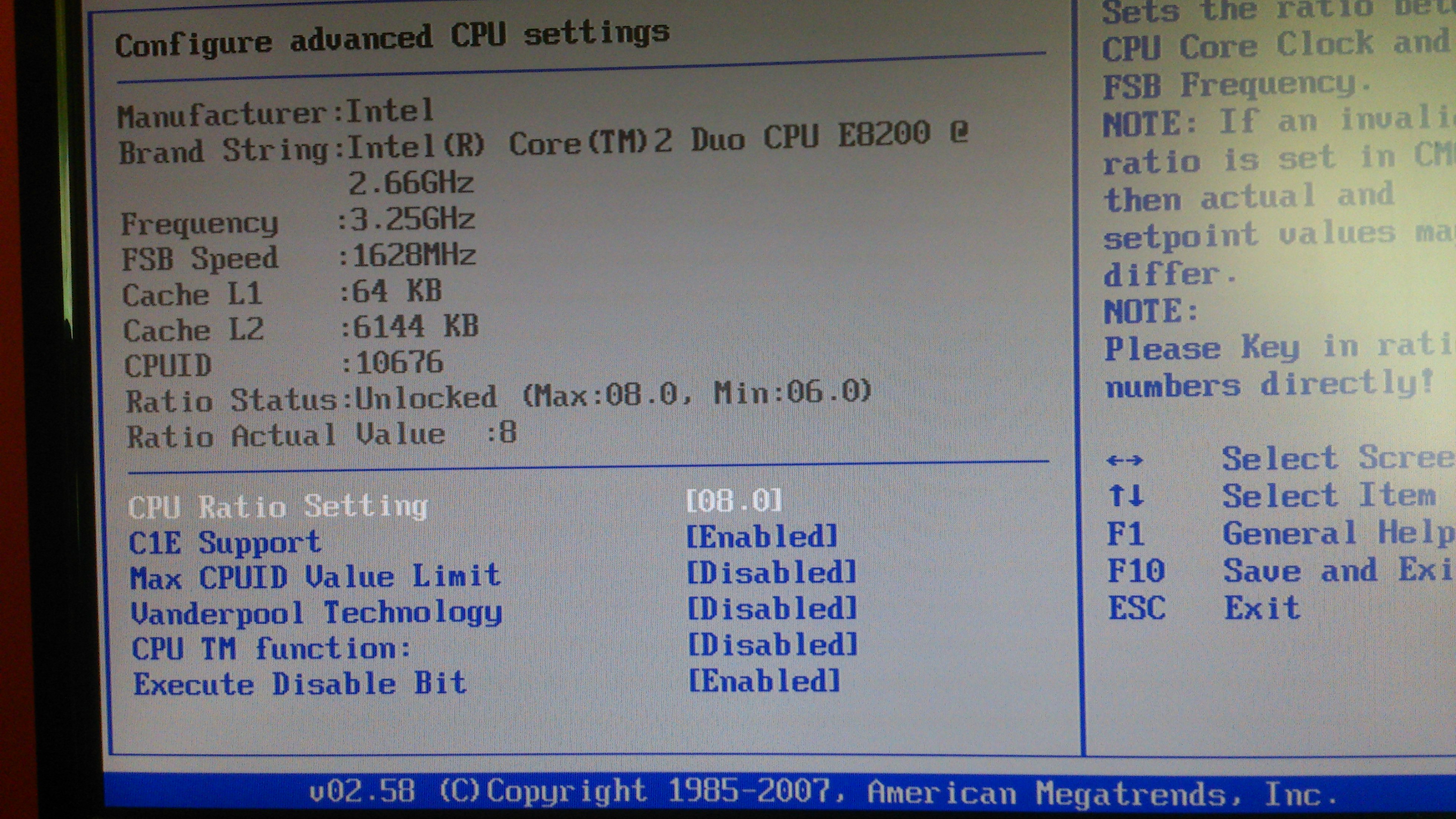

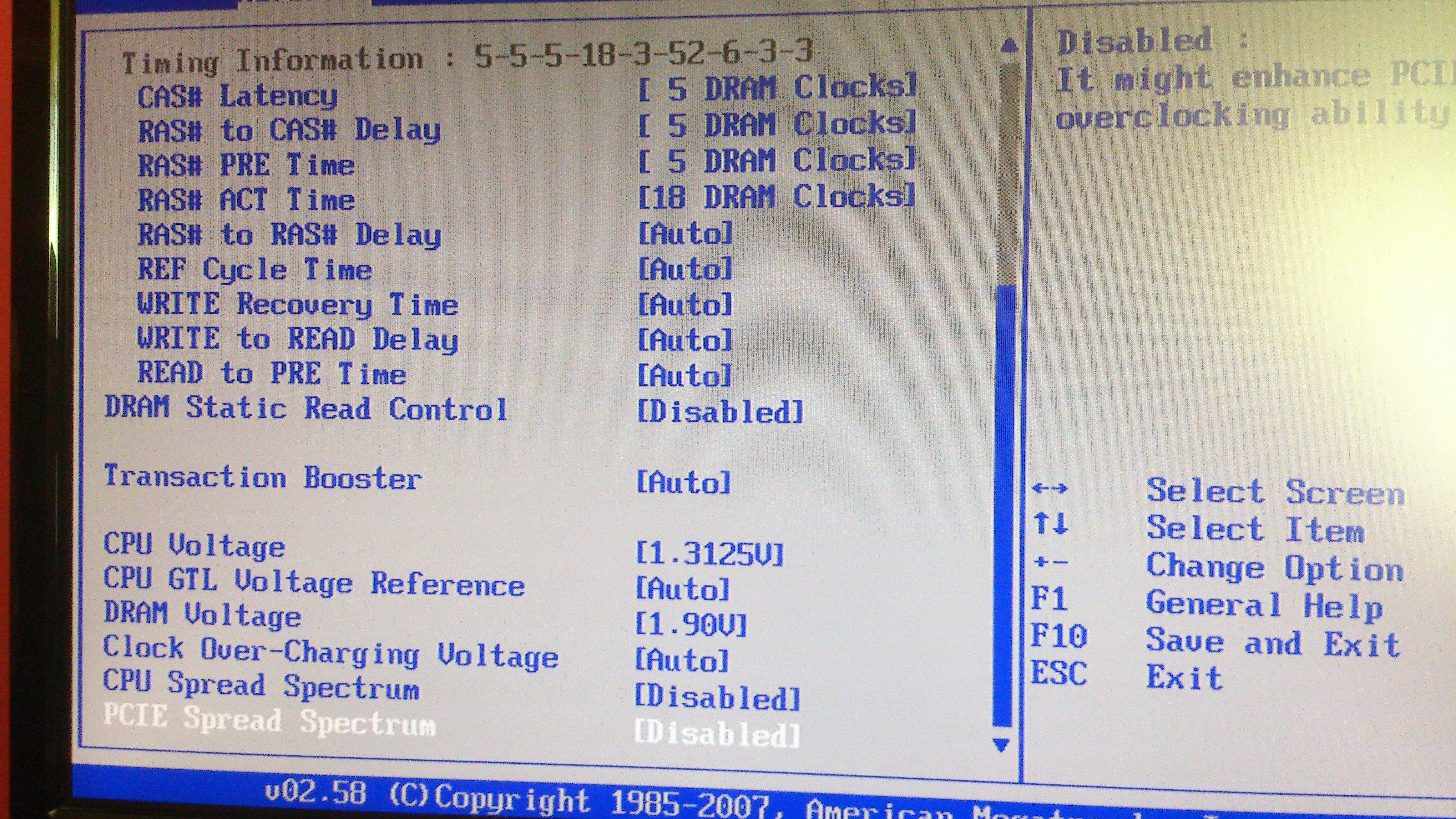

    Witam, mam problem z podkręceniem c2d e8200 rewizji c0 powyżej 3,2ghz sypie bluescreenami albo się restartuje macie jakieś sugestie co mogę jeszcze zmienić w ustawieniach bios. Napięcie mam dość wysokie, ponieważ na niższym są błędy i jest niestabilny. Poniżej wrzuciłem zdjęcia z biosu, temperatury mam ok. Chciałbym jeszcze go trochę podkręcić, ponieważ przymierzam się do kupna Radeona HD7770.
    Sprzęt:
    Zasilacz: Super Flower 450W Golden Green PRO SF450P14XE
    Procesor: Intel core 2 duo e8200 2,66ghz@3,2ghz
    Chłodzenie: SilentumPC Spartan HE923
    Płyta główna: Asus P5K SE
    Karta graficzna: geforce8800gs
    ram: 4gb ddr2 elixir 800mhz

    Dowoltuj ramy lekko, moje chodzą spokojnie nawet na 2.3V
    Ustawienia masz w zasadzie dobre, mój poprzedni e8400 (do sprzedania nawiasem mówiąc) robi spokojnie 4.0GHz na co dzień przy 1.34V a od święta 4.4GHz przy 1.38V.
    Możliwe że płyta złapała fsp walla, spróbuj coś powyżej 415MHz może pójdzie.Problemem może być też zasilacz lub kiepska faza zasilania płyty głównej.

    Jest progres pozmieniałem timmingi na 6-6-6-18 dowoltowałem ramy i dzięki temu uzyskałem 3,5ghz. Na jakim napięciu cpu mniej więcej powinienem uzyskać 3,5ghz?

    Każdy CPU jest inny - jednemu starczy napięcie default, inny trzeba dovoltowac.

    U mnie przy 4.4GHz działał na napięciu 1.38V natomiast na 4.0GHz na 1.34, myślę że 1.3V powinno mu wystarczyć.Kwestia też jakiej rewizji jest procesor.
