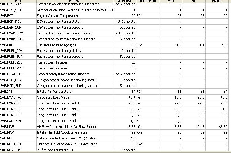

    Wydaje mi się że silnik pracuje poprawnie jednak tylko do 3 000 obr/min wtedy następuje odcięcie zapłonu. Po podłączeniu komputera wyskakuje cały czas błąd czujnika spalania stukowego czy to będzie przyczyna moich problemów ? czy może tylko objaw ?
    Próbowałem podłączyć dwa inne czujniki spalania stukowego nie przykręcone do auta i błąd był cały czas ten sam
    poniżej zrzuty z programu diag.
    Jaguar S-type 4.2 V8 - odcięcie zapłonu przy 3 000 obr/min Jaguar S-type 4.2 V8 - odcięcie zapłonu przy 3 000 obr/min Jaguar S-type 4.2 V8 - odcięcie zapłonu przy 3 000 obr/min Jaguar S-type 4.2 V8 - odcięcie zapłonu przy 3 000 obr/min
  • #3 13442083
    termit_tm
    Rzeczywiście uszkodzony był ekran przewodu od czujnika który jednocześnie był jedną żyłą. Teraz nie wywala już błędu check engine, a przy diagnostyce pozostał tylko P1000 który w przypadku Jaguara może oznaczać wszystko i nic....
    Co ciekawe nadal odcina zapłon ale teraz przy około 4,5 tyś a gdy energiczniej wcisnę gaz to już przy 4 tyś, czy ktoś domyśla się co to może być ?
