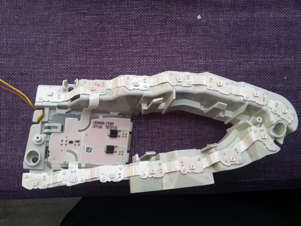

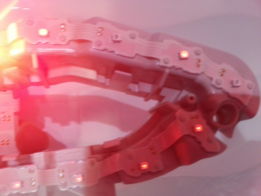

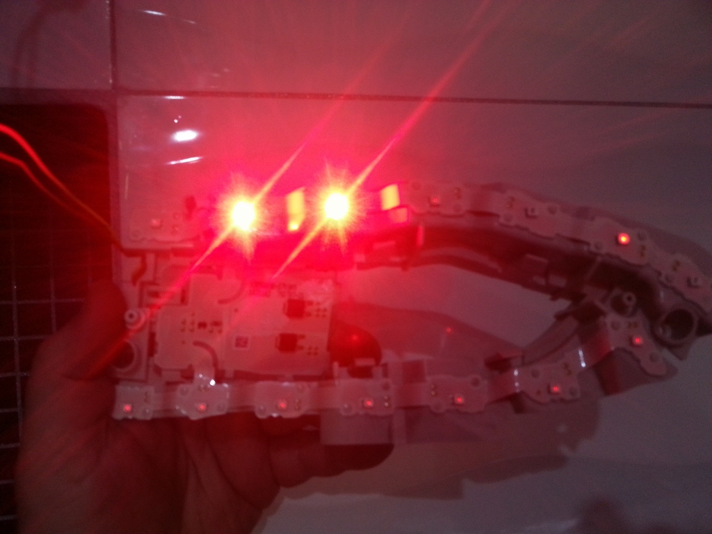

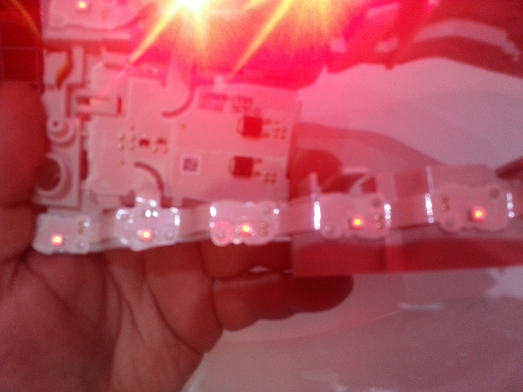

    mam problem z lampą led od auta.. efekt jak na zdjęciach i na filmie.
    dwie diody się palą a dwie w ogóle a reszta pomruguje - ale nie świeci.
    lampa została zdemontowana rozebrana i podłączona do zasilania w domu także piny, masa, styki odpadają.
    czy ktoś może mnie naprowadzić od czego mogę zacząć i czy to w ogóle jest nienaprawialne

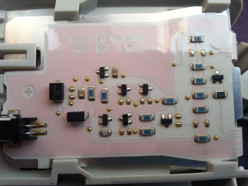

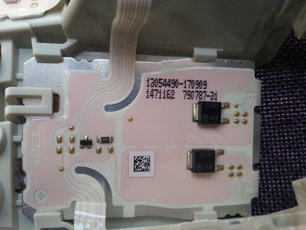

    Jeśli druga lampa jest sprawna, to możesz sprawdzić przez porównanie
    Ze zdjęć nie bardzo widać jak jest prowadzone zsilanie do poszczególnych diod.
    Czy wszystkie 14szt. są połączone szeregowo (przetwornica ok.40 V) , czy są połączone szeregowo po 3 szt.
    a te z kolei równolegle z 12V.
    Pomierz, jakie jest napięcie na zaciskach diod led i je porównaj.
    Sprawdź napięcie i jego polaryzację na święcącej diodzie.
    Ja bym zaczął od sprawdzenia każdej diody led osobno.
    Mały zasilacz 4-5V, (ewentualnie 3 paluszki szeregowo)
    przylutowane 2 przewody jeden szeregowo przez rezystor 50-100 Ohm.
    i po kolei dotykał do kolejnych diod.
    Jeśli sprawne, to następnym krokiem jest sprawdz. elektroniki.
    Jeśli diody są uszkodzone, to można próbować zastosować diody z tasiemki
    14W/m (ok. 0.5W) to wymaga lutowania gorącym powietrzem.
