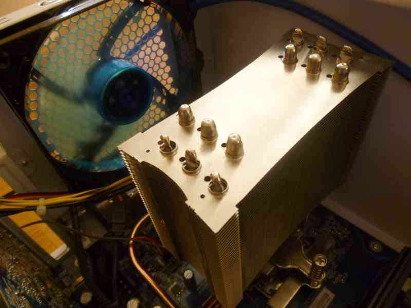

    Ja bym dorzucił chociaż jeden wentylator 92 ewentualnie 120mm.Sam tak zrobiłem na chłodzeniu kupionym za 15zł i mam problem z głowy.Na e8400(_at_)4.0GHz w stressie miałem 52stopnie max a na quadzie @3.4GHz mam 62 max.Generalnie w budzie mam 6 wentylatorów 12cm (w tym te 2 na radiatorze, nie liczę oczywiście wentylatora w zasilaczu) i mam ciszę na której mi zależało i niezły przewiew.Pamiętaj że takich temperatur jak w Linx'ie czy IBT raczej na codzień nie uzyskasz.A to moje chłodzenie za 15zł :) Od Core2Duo do Xeona - czy napięcia są jeszcze bezpieczne ?
  • #3 13429327
  • #4 13429494
    Kasek21
    Czemu tu się dziwić jak chłodzenie pracuje pasywnie - a nawet nie jest do tego stworzone.
    Zamontuj jakiś wentylator, a temperatury spadną.

    maciwi3
    Poziom 19  
    Co do zephyra śmiało Ci mogę polecić bo mam dwa założone na karcie graficznej i są bardzo cichutkie oraz najważniejsze - bardzo tanie.Noctua wiadomo może być lepsza (chociaż nie korzystałem więc nie wypowiem się) ale będzie na pewno droższa

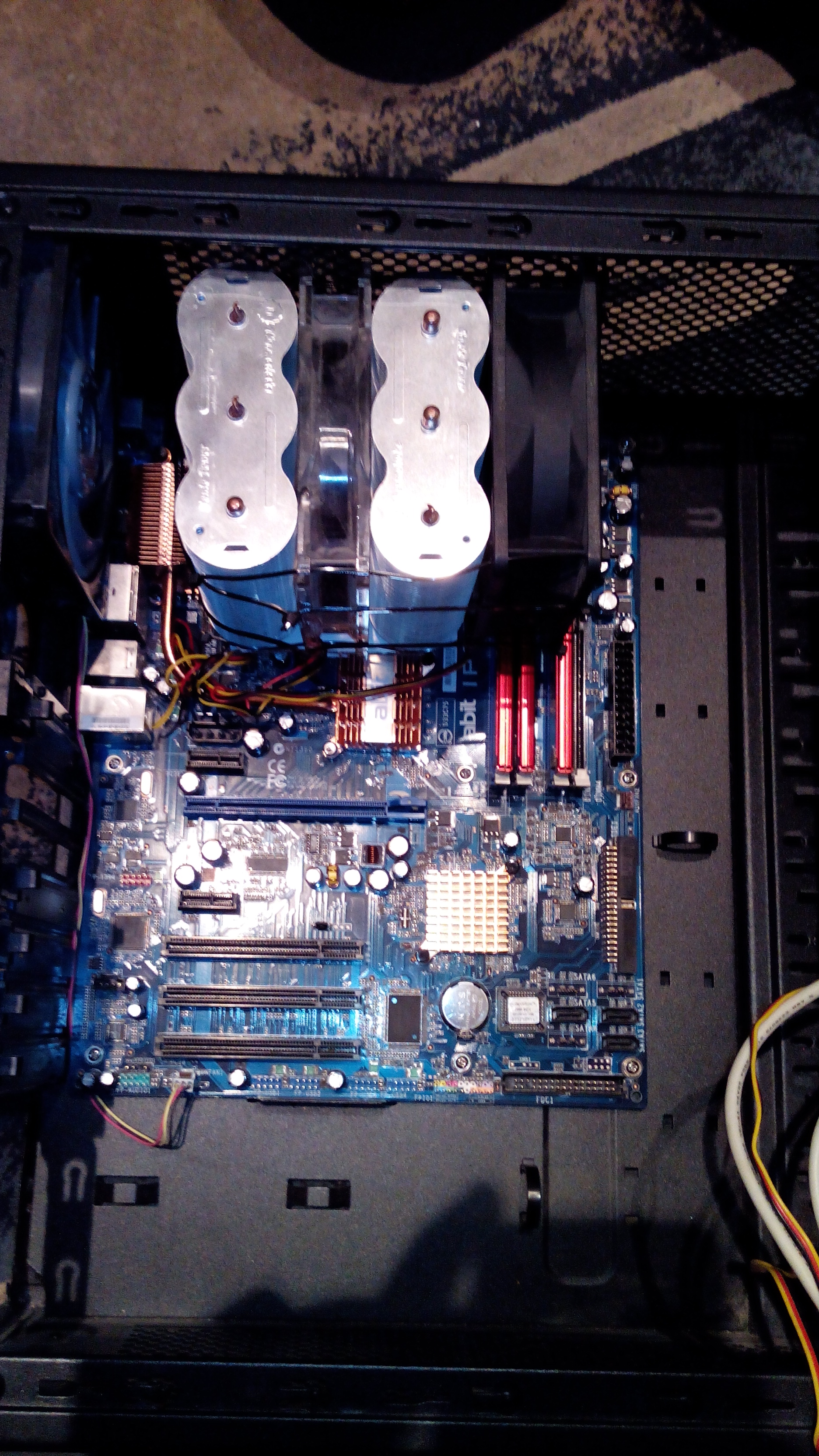

    maciwi3
    Poziom 19  
    A radiator nie ma oryginalnej zapinki ?Generalnie sam do tego chłodzenia ze zdjęcia wyżej dorabiałem zapinkę ze stali kwasoodpornej i dokręciłem ją do backplate'a.
    No radiator musi być mocno dociśnięty do ihs'a ale jednak musisz to robić z umiarem.
    Jaką ilość pasty termo nałożyłeś ?
    EDIT: widzę że masz prawdopodobnie zapinkę z zestawu a na śrubkach montażowych sprężynki więc dokręcaj do momentu aż nie będzie się obracać.Po to są sprężynki dystansowe żeby właśnie nie przesadzić :)

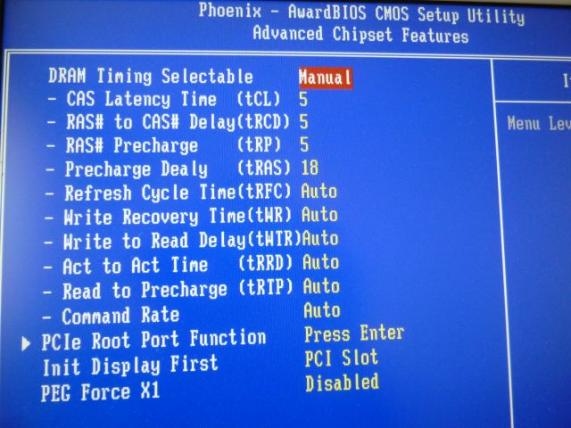

    maciwi3
    Poziom 19  
    Tak patrzę na tą fotkę i czy kolega sympatyczny czasem nie zamontował jej do góry nogami ?Chodzi mi o tą środkową dociskającą radiator.Timingi dla bezpieczeństwa ustaw na 5-5-5-18 i dzielnik oczywiście na jak najmniejszy (tak żeby po podbiciu fsb zbliżyły się do oryginalnych wartości).ICH możesz podobnie jak MCh podbić lekko o 0.05V.

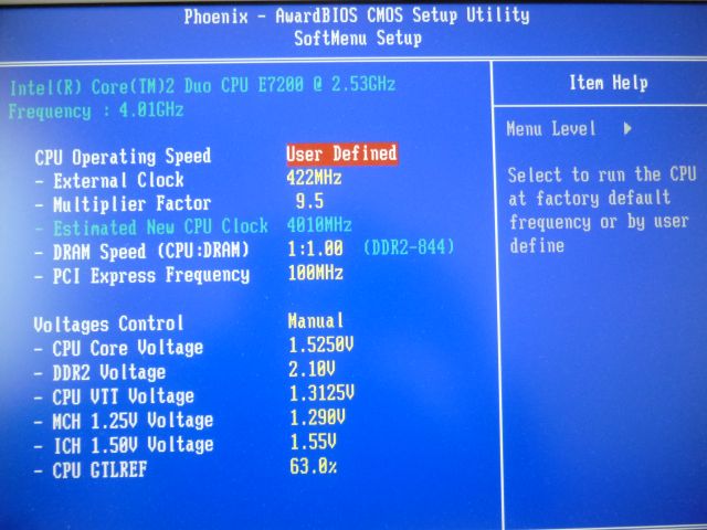

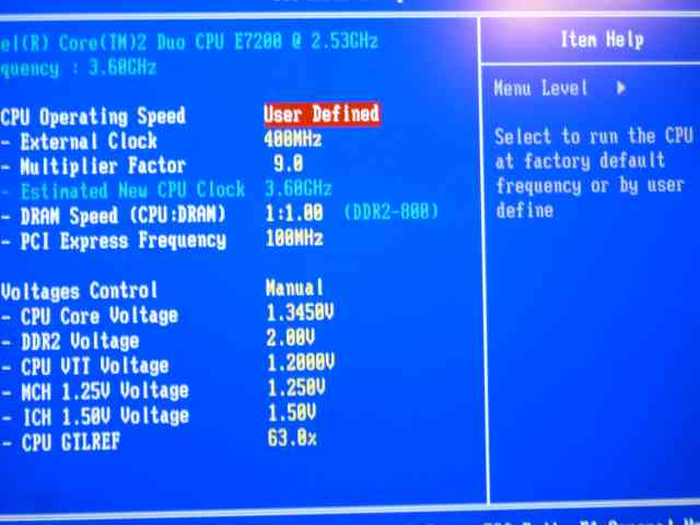

    badboy84
    Trafiłem na ten w miarę świeży temat więc się podczepię :)
    Bawię się nadal bo coś mi to spokoju nie daje ... też mam chyba problem z napięciami.
    W tej chwili 3,6GHz przy ustawieniu FSB 400, RAM 800, mnożnik 9x, 1,35V jak daje mnożnik 9,5x = 3,8GHz w occt linpack zaraz wywala BSOD. Boję się szaleć z napięciem bo moja płyta raczej ma dosyć skromną sekcje zasilania (GA-P31-S3G), może to już maks i nie ma co więcej ryzykować? Co ciekawe w occt wywalił BSOD, a super pi 1M (14.322) i ocena wydajności win (chociaż bezużyteczna) przeszły bez problemu.

    ludek111
    SuperPI działa na jednym rdzeniu. Przy podkręcaniu może się okazać, że podczas obciążenia jednego rdzenia, struktura procesora nagrzeje się do takiej temperatury, że nie wyrzuci błędów. Przy obciążeniu dwóch rdzeni, błąd występuje. Polecam Prime95 do testowania stabilności procesora, ramu i chipsetu.
    TEST
    Ustawianie napięć vCore na procesorach 45 nm , przy chłodzeniu powietrzem, może spowodować jego szybszą degradację. Napięcia VTT w ogóle bym nie ruszał dla tak małej wartości FSB. Lepiej zrezygnować z 200 MHz na rzecz siedmiu stopni C mniej.

    ludek111
    Najlepiej, jak (nawet po OC) ustali się najniższe możliwe, stabilne napięcie dla tych warunków. Undervolting do pracy 24/7 jest bardzo dobrą praktyką, zawsze warto to robić. Wszystko zależy od modelu procesora, temperatury, sztuki i od płyty głównej - żeby sekcja nie miała zbyt dużego vDROOP'u. Świetnym przykładem jest P5K - płyta, zależnie od procesora, pod obciążeniem może zaniżać napięcie nawet o 0.15 V ! Dlatego dobrze jest zrobić malutkiego moda (vDROOP mod) (2 punkty lutowania) i ew. punkt pomiarowy dla napięcia procesora (1 punkt).
