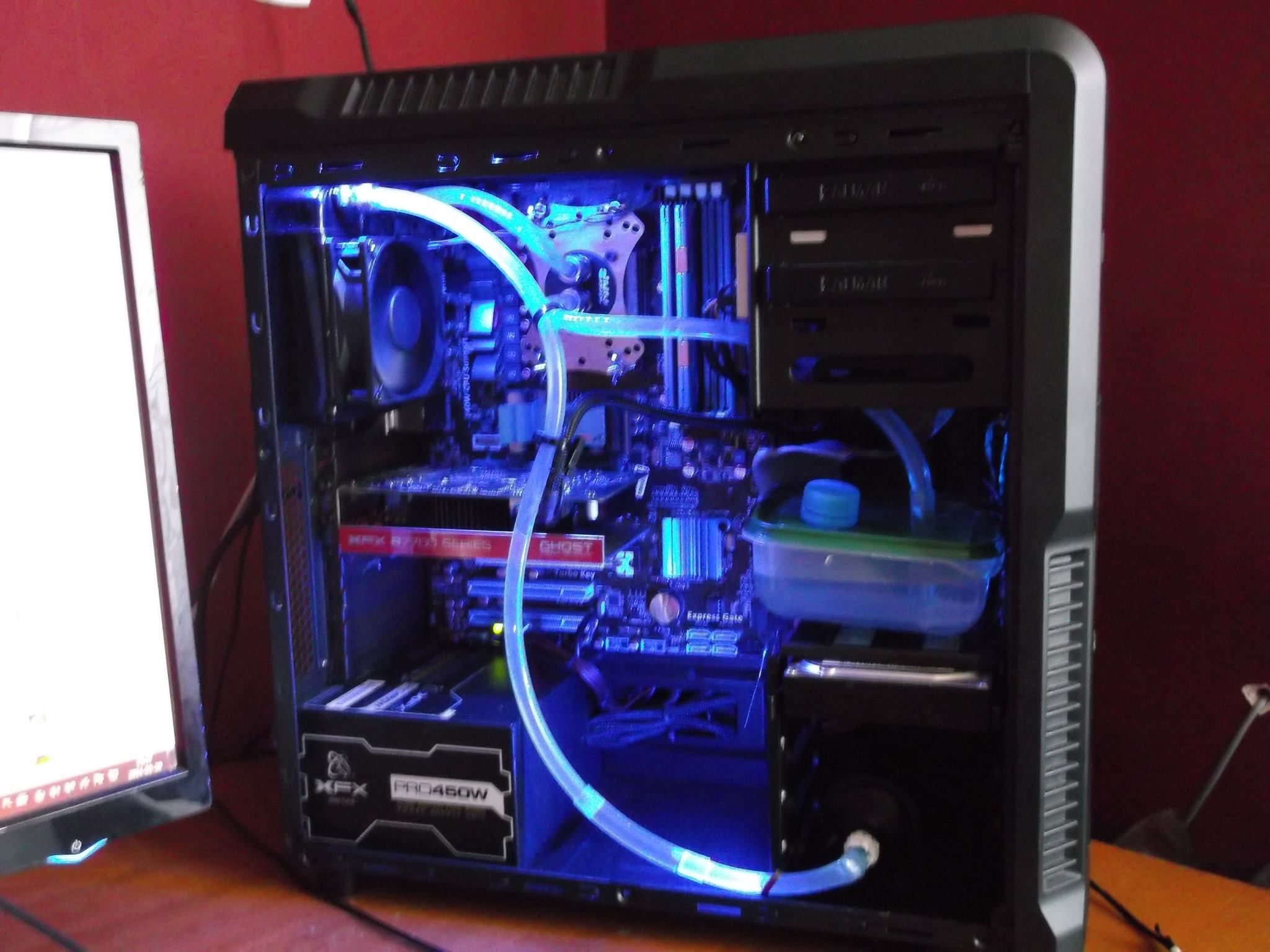

    Witam posiadam chłodzenie wodne własnej produkcji.Bardzo dobrze się sprawdza. Chłodziarka z termosu - -chłodzenie cieczy ogniwem peltiera
    Chciałbym jeszcze bardziej udoskonalić mój projekt i dodać "chłodziarkę" która miała by za zadanie ochłodzić płyn do bardzo niskiej temperatury.Chciałbym to zrobić z termosu bo jest dobrym izolatorem ciepła/zimna , w termosie znajdowała by się spirala z miedzi a płyn ochłodzony przez płytkę chłodził by ciecz z obiegu wodnego znajdującą sie w spierali.I tak Mam do was pytanie czy płytka peltiera była by w stanie ochłodzić ciecz znajdującą się w termosie do temperatury poniżej 0.Proszę o odpowiedź i zamieszczam projekt. Chłodziarka z termosu - -chłodzenie cieczy ogniwem peltiera

    Należałoby zacząć od tego co dokładnie chcesz schłodzić.Zapinka jest na amd więc wnioskuję PhenomII/FX. Tutaj byś potrzebował co najmniej ogniwo ~300W aby mieć porządne temperatury.A to jest sporo ciepła do odprowadzenia.I należy pamiętać że tak mocne ogniwa chłodzi się zazwyczaj wodą (konieczność budowy 2 układu). Do tego dochodzi izolacja bloku oraz węży. Będzie też potrzebna ciecz nie zamarzająca poniżej 0°C.

    Chciałem schłodzić tą ciecz w termosie która miała by chłodzić płyn płynący płynący przez spiralę umieszczoną w środku termosa.A ciecz która bym zastosował to płyn chłodniczy -37 także lux. + do tego z tego co piszesz to jeszcze jedno chłodzenie wodne musiałbym dorobić.A gdzie można wgl kupić taki moduł o mocy 300W ??

    Można kupić za granicą bądź użyć kilka słabszych ogniw( łatwo dostępne są ogniwa 10A z max napięciem 15.4V (czyli moc maksymalna 154W). Jak obniżysz temperaturę poniżej pokojowej to obecna chłodnica zacznie podgrzewać wodę do temperatury pokojowej.Więc albo słaby układ "dochładzania" albo chłodzenie tylko za pomocą ogniwa.

    Nie wiem właśnie czy jeszcze nie musiał bym kupić otuliny na rurki bo jak pójdzie niska temperatura to może sie skraplać.

    Pomysł dość dziwny według mnie i wydaje mi się, że nic z tego nie wyjdzie. Zauważ, że w tym prowizorycznym wymienniku ciepła również musiałbyś wymusić w jakiś sposób obieg płynu, bo inaczej nie będzie w stanie odprowadzić kilkuset wat ciepła, które dostarczą chłodzone podzespoły.
    Jeśli już udałoby się schłodzić płyn do niskiej temperatury, to pamiętaj, że izolacja termiczna instalacji musi być możliwie szczelnie wykonana, bez mostków termicznych, a punkt rosy musi wypadać gdzieś wewnątrz izolacji, żeby nie skraplała się na zewnątrz para wodna.

    A mam pytanie jeszcze.Czym mógłbym zaizolować procesor żeby się nie skraplało wokół niego ??

    Trzeba zaizolować blok. Bo powierzchnia stykająca się z procesorem nie ma dostępu do powietrza. Na tym wynalazku nie uzyskasz temperatur które powodowałyby skraplanie się wody na IHS procesora czy też samej płycie(no chyba że dasz TEC-e o mocy odprowadzania kilka razy większej niż wydzielane czyli niebagatela 800+ W co wymaga osobnego zasilania oraz wielkiego układu chłodzenia ogniw, nawet widziałem takie wynalazki ale były one prądożerne i bardzo duże) . Takie rzeczy są przy temperaturach mniejszych niż 0°C na samym procesorze. Już bardzie byś się zainteresował jakimś chillerem laboratoryjnym albo jednostopniowym chłodzeniem freonem(zakupiłem za 800zł na aukcji).
