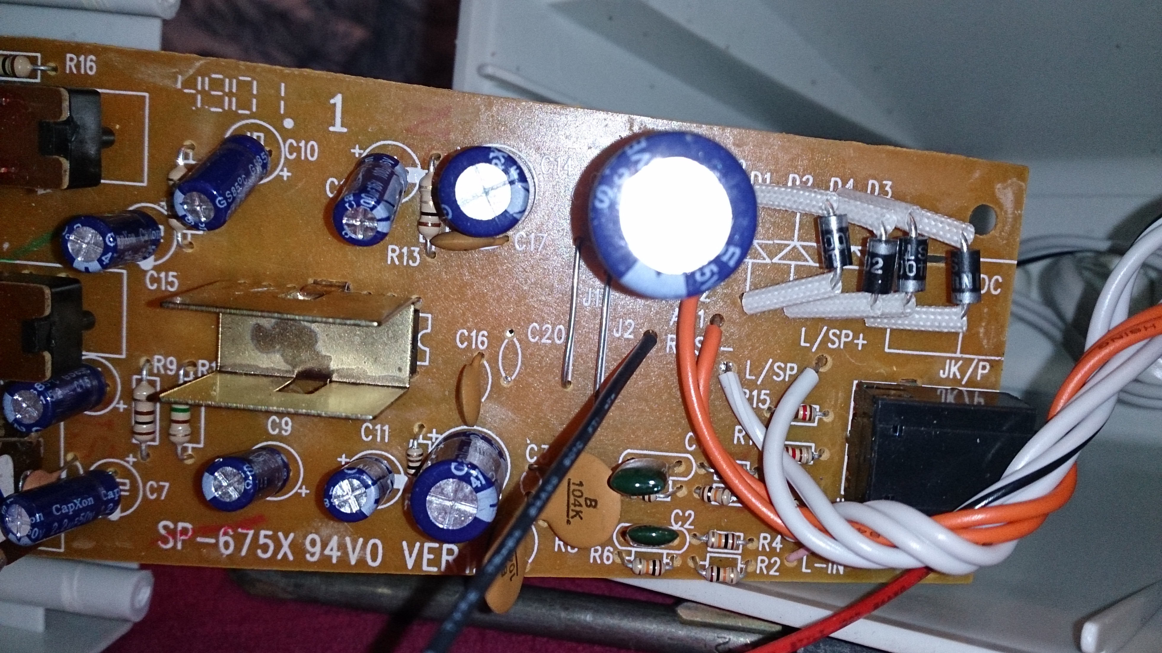

    Witam :)
    Szukam sposobu jak podłączyć dwa głośniki (zasilane z gniazdka) pod akumulator od motocykla. Tzn. zależy mi na tym aby były przenośne. Co muszę zrobić/kupić aby to tak działało :)
    I w miarę możliwości czy jest to możliwe do wykonania bez ingerencji w wnętrze głośnika/tzn. ta dodatkowa instalacja umożliwiająca takie działanie zostałaby wbudowana jedynie na kablu, tak aby można to było łatwo odpiąć i ponownie używać na zasilaniu z gniazdka.
    Parametry w załączniku (zdjęcia).
    W temacie się w ogóle nie znam, jak coś to mogę wykonać dodatkowe zdjęcia czegoś.
    Pozdrawiam :)

    Jako, że głośniki są zasilane bezpośrednio z sieci czyli zasilacz jest wbudowany w głośnik to bez ingerencji do wnętrza głośnika potrzebna jest przetwornica 12V na 220V.
    Jednak skórka nie warta jest wyprawki.
    Taniej będzie wejść z napięciem 12V bezpośrednio do głośnika.
    Można to zrobić tak aby można było również korzystać z zasilania sieciowego.
    Szczegóły czy to jest możliwe i jak to zrobić będzie można podać po obejrzeniu wnętrza głośnika.

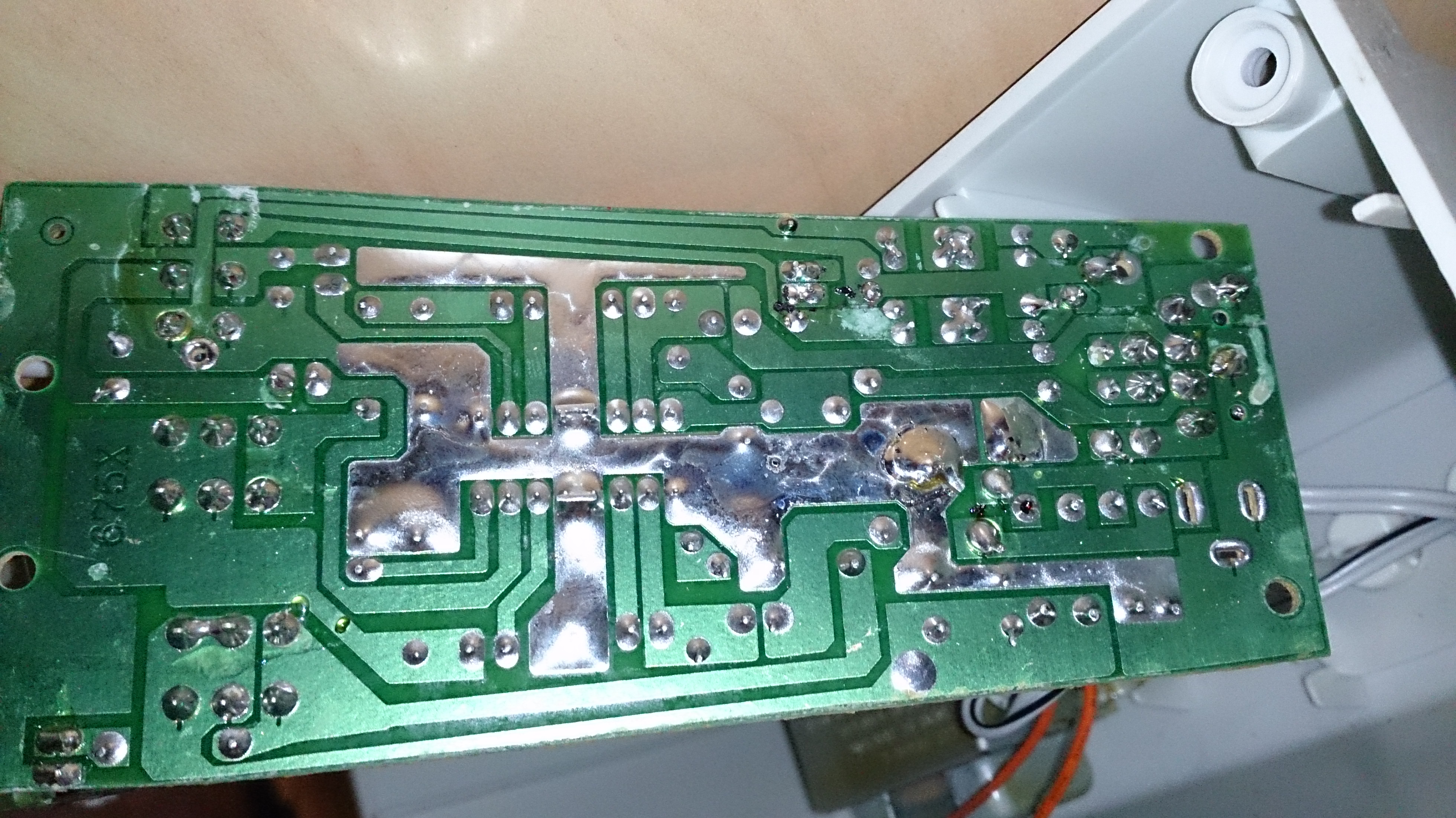

  • #4 13438941
    wiertacz
    Poziom 35  
    Daj jeszcze zdjęcie jak wygląda płytka od strony druku.
    Na zdjęciach widać, że producent teoretycznie przewidział możliwość dodatkowego gniazdka do zasilania prądem stałym.

    dj-MatyAS napisał:
    Może jestem ślepy, ale po mojemu miałem rację - plus zasilacza (gniazda, którego nie ma, ale jest na nie miejsce) wchodzi bezpośrednio na plus kondensatora. Masa - wiadomo - do masy (minusa).
    Po mojemu wchodzi w mostek i przez jedną diodę do kondensatora.
    Musisz udać się do sklepu i kupić odpowiednie gniazdo zasilające razem z wtykiem.
    Wlutować gniazdo i prawidłowo przylutować przewody do wtyku.
    Musisz pamiętać, że odwrotne podłączenie plusa z minusem spowoduje uszkodzenie jednej diody w mostku prostowniczym.
    Gniazdo najprawdopodobniej będzie pasowało takie jak w poniższym linku.
    http://www.tme.eu/pl/details/fc68148/zlacza-dc/cliff/#

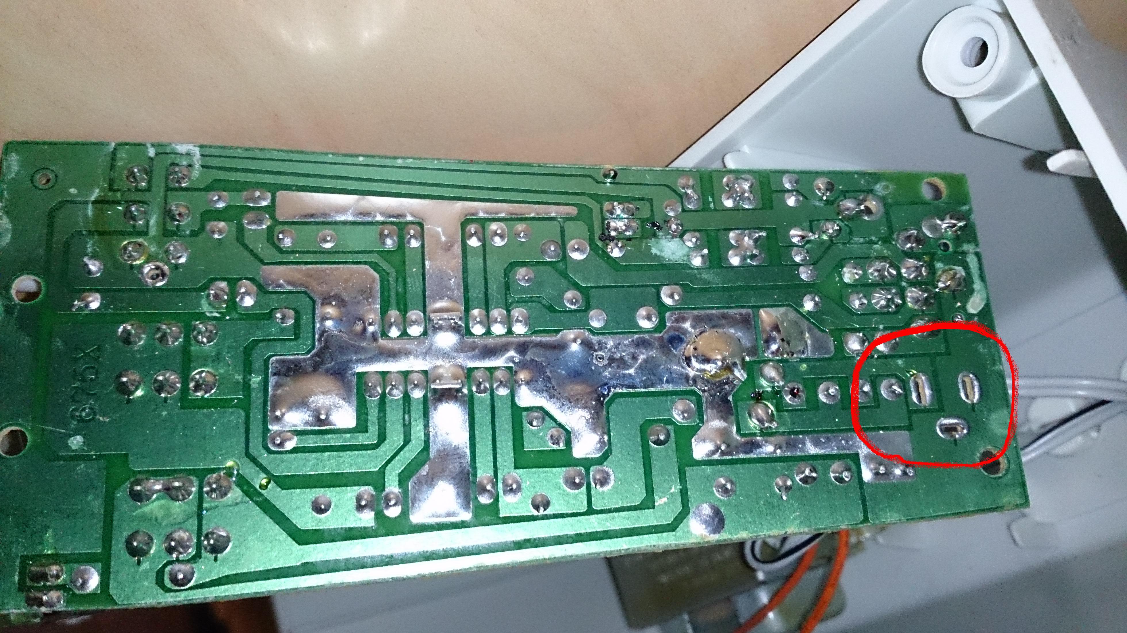

  • #11 13475070
    Jacek221
    Paczka przyszła, mógłby ktoś na zdjęciu zakreślić kółkiem gdzie mam to wmontować?
    + jakieś wskazówki czy mam to jakoś specjalnie zrobić (na co uważać itp.), czy tak po prostu przylutować :)
    I jakie przewody przylutować do owego wtyku.
    Tak łopatologicznie, nie znam się zbytnio ;)

    Jeśli gniazdko pasuje to musisz je tylko wsadzić w otwory zaznaczone na płytce i przylutować.
    Do wtyku przylutuj dwa przewody najlepiej w kolorze czarnym i czerwonym lub niebieskim i czerwonym.
    Czerwony przylutuj tak aby był połączony ze środkiem wtyku.
    Dla wygody na drugim końcu przewodów najlepiej by było przylutować odpowiednie krokodylki.
    I pamiętaj czerwony przewód podłączaj do plusa akumulatora.

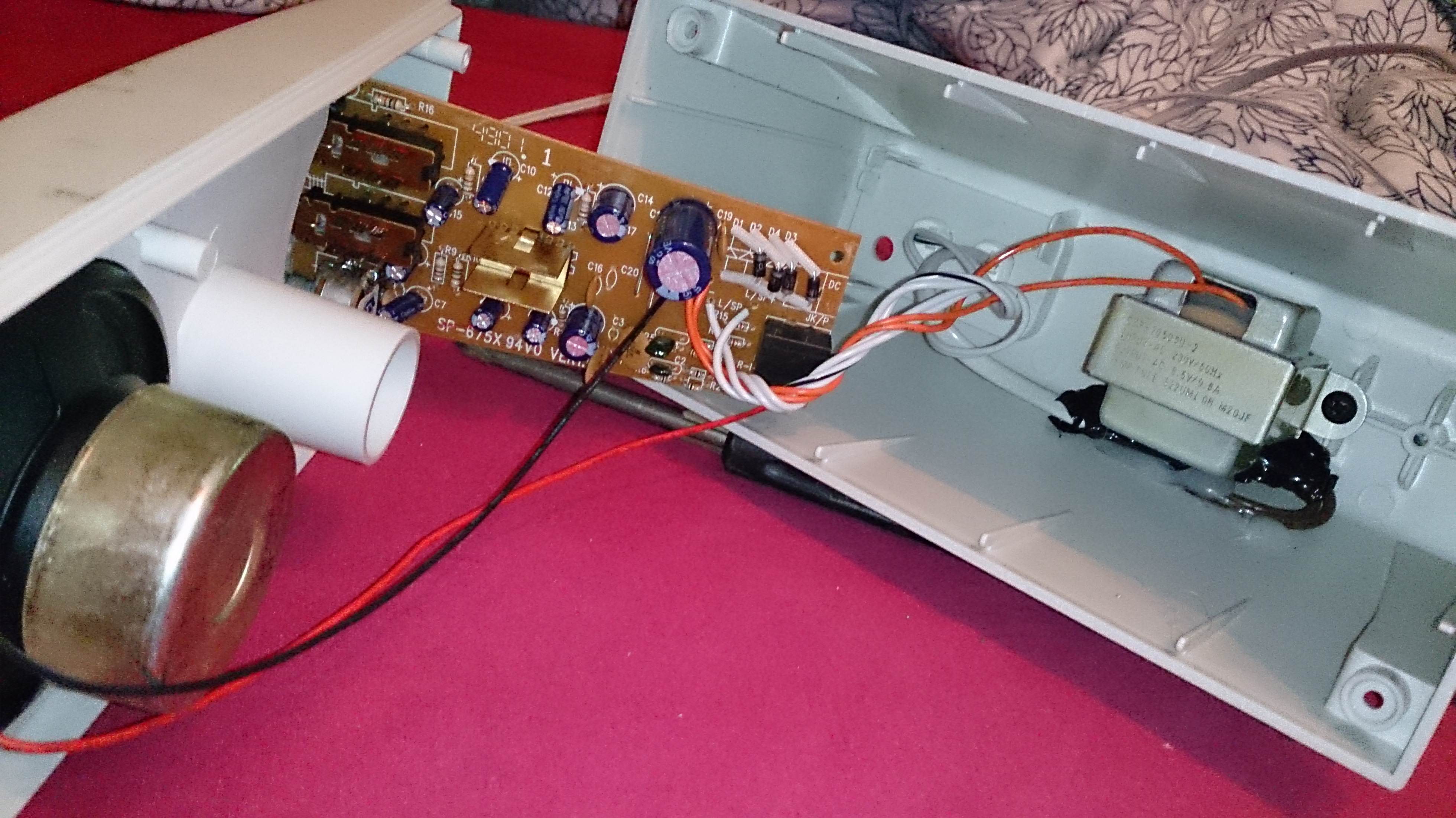

  • #14 13477542
    Jacek221
    Dzięki za odpowiedź, teraz już wiem jak sobie poradzić,
    Akumulator 12V
    Edit.: Zrobione, działają jak należy. :)
