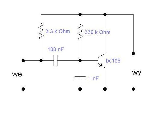

    Witam, znalazłem schemat wzmacniacza mikrofonowego wykonany w tzw. pająku. Dopiero co zaczynam przygodę z komunikacją cb. Chciałbym zmodyfikować mikrofon dynamiczny cobra CA-73, zmieniając wkładkę na pojemnościową i dodając taki oto wzmacniacz:
    Jak podłączyć wzmacniacz mikrofonowy na pająku do Cobra CA-73?
    Jak powinienem prawidłowo go połączyć w gruszce? Pomiędzy czym? Proszę o pomoc. Pozdrawiam.

    Dizaster
    Wyczytałem w sieci, że potrzebny jest 1kΩ do zasilenia toru mikrofonowego w Cobra 19 dx 4, więc powinno być ok. Żebym wiedział na przyszłość w tym wzmacniaczu wkładka jest podłączona do wyjścia czy do wejścia? :)

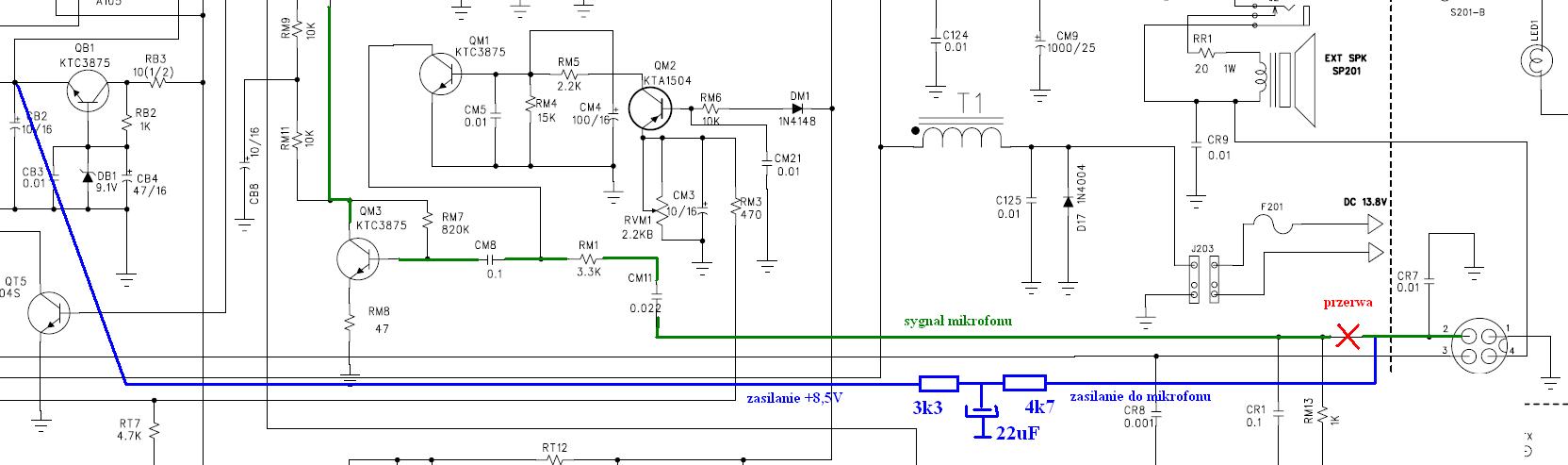

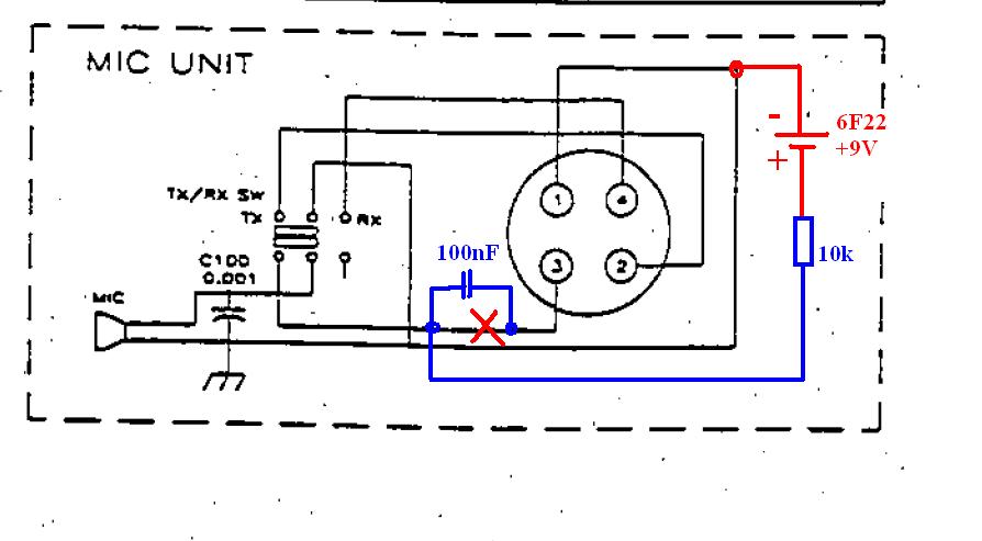

    Zmieniając sam mikrofon z dynamicznego na pojemnościowy nie podłączasz tego wynalazku, ponieważ jest to wzmacniacz z podaniem napięcia właśnie do mikrofonu już pojemnościowego.
    Do takiego układu jest potrzebne napięcie około +8V do zasilenia samego mikrofonu. Wzmacniacz nie jest już potrzebny.
    Wstawić zamiast dynamicznego - nowy pojemnościowy mikrofon.
    A zasilanie dostarczyć np. z samego radia :
    lub nawet z bateryjki :
