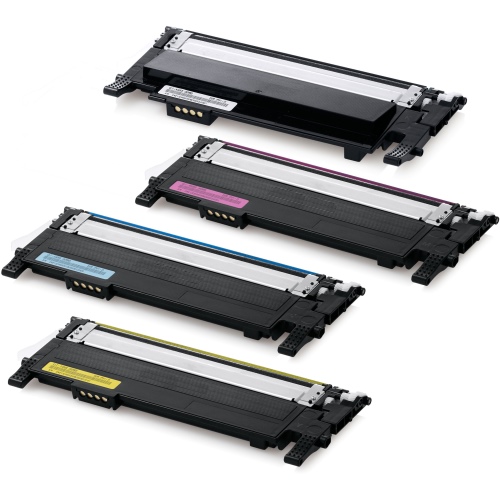

    Kupiłem drukarkę Samsung clp 365w.
    Po wydrukowaniu ok. 700 stron skończyły się tonery, zarówno czarny, jak i kolorowe (było w tym wiele - ok. 300 stron kolorowych). Kupiłem proszek uzupełniłem (wszystkie tonery) i teraz kolory drukują się ładnie, ale czarny już nie.
    Ogólnie jakość wydruku jest przeciętna a w niektórych miejscach słaba (tzn jeśli jest słaba (nie wszystkie strony) to zawsze w tym samym miejscu (po lewej stronie kartki).
    Tak jak mówię, dosypałem 50g proszku. W czym może być problem? Uszkodził się toner? Proszę w tonerze jest źle rozprowadzony?

    Pobaw się blaszką, ale uważaj bo jak ja pogniesz to czeka Cię wymiana kasety.

    Chodzi o blaszkę zbierającą nadmiar toneru.

    Samsung CLP 365W - Nierówny wydruk czarnego po uzupełnieniu tonera
    Nie osłabiaj mnie. To zdjęcie Twoich kaset i jak dalej nie widzisz owej blaszki to trudno.
    Wg mnie za mocno dociska do wałka lub jest zanieczyszczona (od spodu).

    Przyczyną nieodpowiedniego drukowania może być:
    - wywoływaczka
    - wałek
    - zbyt mocno dociśnięte blaszki

    Jeżeli mam opisać swoje doświadczenie. Te tonery są bardzo, bardzo delikatne. Lekki zły ruch z blaszką (wałkiem zbierającym i po zabawie). Ja tak zniszczyłem jedną kasetę. Nawet przy składaniu gumki idealnie muszą być, trzeba je odchylić zanim naciśniesz listwą po pokrzywisz.
