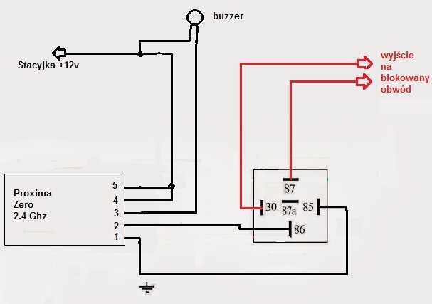

    Mam pytanie , jak zwiększyć obciązalność blokady Proxima Zero 2,4 Ghz ?? Czy za pomoca przekaznika ?? Chodzi mi o schemat jak podlączyc ewentualnie przekażnik aby zabezieczyc obwod większy jak 5A. Wogóle czy jest to możliwe ??
    Tutaj jest schemat do tej Proximy , standardowo są dwa wyjscia na przecięty obwod... ale maksymalna obciązalnosc przekaznika w tej blokadzie to tylko 5A.

    GRafal
    Bierzesz standardowy przekaźnik samochodowy np. 561, i podłączasz...
    - styk 85 do wyprowadzenia 1 tej proximy
    - styk 86 do wyprowadzenia 2 tej proximy
    - do wypr. 4 proximy dołączasz wypr. 5 tejże
    - styki 30 i 87 zastąpią teraz 5A obwód blokady na mocniejszy 30A.

    Dzięki za odpowiedz , czyli rozrysowalem taki schemat sobie na szybko.
    Tylko pytanie , czy masa nie powinna byc podana (z nadwozia) pod przewód nr 1 w proximie też i z tego przewodu na przekazik , czy moze do przekaznika masa pod styk 86 (ale to bez roznicy chyba) i z pod tego styku tez do styku nr 1 w proximie ?? Bo tak wydaje mi się ze masy nie będzie miało to urządzenie bo skąd , chyba ze się mylę...

    GRafal
    To oczywiste że masa musi być tu i tu, czyli na 1 proximy i cewce przekaźnika 85 lub 86,
    ja bym z centralki ze styku 1 wyprowadził dodatkowy przewód do przekaźnika, a oryginalny kabel 1 proximy dał do masy.
    Podłączenie na rys jest ok tylko miejscami są zamienione styki 86 i 30.

    Jeszcze raz dzięki , tak wlasnie planowałem aby z Proximy z przew. 1 podać mase i z tego wyjscia równiez mase na wyjsc. 85 przekaznika.
    Poprawilem schemat , faktycznkie styk 86 zamienilem ze stykiem 30 ale taki schemat zapozyczyłem z netu przekaznika i nie zwrocilem na to nawet uwagi, dzięki za poprawkę.
    Proxima Zero 2.4Ghz - Jak zwiększyć obciążalaność obwodu ??
    Z centralki cięzko wyprowadzic przewod bo widzę klejona obudowa jest , musialbym ją rozkleić a tego wolalbym uniknąc jezeli się da... Planuje zaraz za wyjsciem z proximy na ori przewodzie wpiąc się z wyjsciem na przekaznik a ori przewód dać do masy pojazdu.
