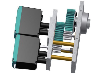

    Najpierw zespół opracował model CAD robota, w tym skrzynię biegów oraz uchwyty dla silników. Większość elementów robota wykonana jest z aluminium ze względu na swoją wagę. Do poruszania się robota został wybrany system czterech niezależnie poruszających się ramion z gąsienicami. Dzięki temu robot może się zarówno wspinać po schodach, jeździć po płaskim terenie jak i po muldach. Każde ramię ma 1, 5 cala szerokości, 10 cali długości oraz 2, 375 cala wysokości, przy czym wysokość samego robota to 2 cale.
    Każde z ramion jest napędzane przez osobny silnik. Zespół zdecydował się na zastosowanie silnika VEX 7,2V, 100RPM Każdy z silników, przy w pełni naładowanej, baterii osiąga prędkość 10 cali na sekundę. Osobny silnik odpowiada za obrót ramienia, osobny natomiast za ruch gąsienicy.
    Aby uzyskać odpowiedni moment obrotowy zespół postanowił zastosować przełożenie 9:1, jednak ze względu na rozmiary robota, okazało się to niemożliwe, dlatego zespół zaprojektował przełożenie z dwoma stopniami 3:1.
