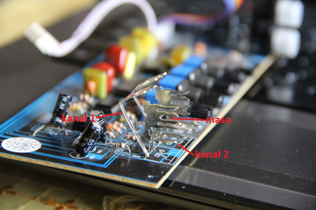

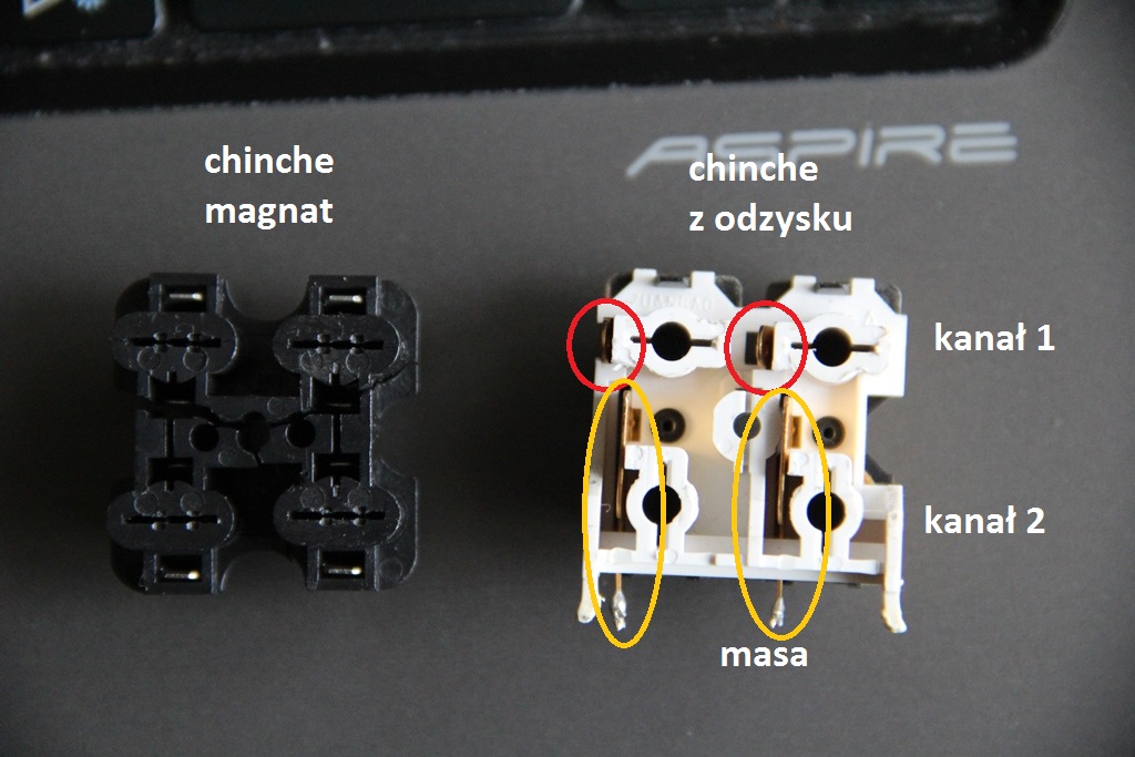

    Jakiś czas temu zakupiłem wzmacniacz Magnat The Rock 600 z uszkodzonymi wejściami cinch. Znalazłem coś co mogłoby pasować, ale chciałbym się was zapytać czy moje myślenie jest prawidłowe. W oryginalnych cinchach masa była uczepiona na środku i stykała się z 2 wejściami. W białej kostce, którą chciałbym zaadaptować wygląda to nieco inaczej - masa jest wyprowadzona na dół, jest to blaszka zaznaczona kolorem pomarańczowym, ale czy ta masa jest wyprowadzona z obu wejść (kanał 1 i kanał 2)? Czy blaszka zaznaczona na czerwono wychodząca z górnego cincha to też masa? Jeżeli ktoś mógłby mi pomóc byłbym bardzo wdzięczny.

    jurand87sca
    Witam. Ogólnie to najpewniej było by to chyba miernikiem sprawdzić? Żółte jak i czerwone plamy są masą i są raczej połączone w środku masy raczej są parami w rzędzie.. Nie potrzebnie wyciągało się blaszki sygnałowe z nowego gniazda. Poza tym nowe gniazdo ma też masę na podstawce od frontu zdało by się sprawdzić czy to nie zaszkodzi..
