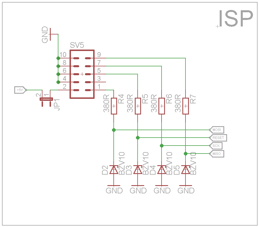

Rezystory by wystarczyły, ale zastosowałem diody, aby dodatkowo zabezpieczyć moduły podłączone pod SPI procesora podczas programowania.
Zastanawiam się jeszcze czy te diody nie będą przeszkadzały podczas używania pinów procesora do których są podłączone. Czy nie będzie przez nie płynął żaden prąd do masy, w momencie gdy na pinie procesora będzie ustawiony stan wysoki?
Narazie nie potrzebuję aż tak zaawansowanego programatora, ponieważ używam tylko mikrokontrolerów ATmega więc usbasp daje radę
