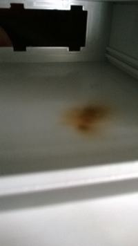

    chciałem się upewnić co do usterki w moim e46 bo mam pewne rozbieżności, porównując tematy z sieci.
    Mianowicie, nie działa mi centralny ani z kluczyka, ani z pilota, ani z guzika w samochodzie. Wyjąłem moduł komfortu w celu przeczyszczenia styków i okazało się że już ktoś tam wcześniej grzebał, bo przekaźniki miały porozcinane obudowy i to co mnie najbardziej zaniepokoiło to ślad jakby przypalenia/przykopcenia na obudowie modułu od środka, dokładnie pod tym zaznaczonym strzałką ( sory ale nie jestem elektrykiem z wykształcenia :cry: :P i nie wiem jak to się nazywa fachowo)
    BMW e46 - Centralny zamek nie działa, przekaźniki w module komfortu? BMW e46 - Centralny zamek nie działa, przekaźniki w module komfortu?
    Zresztą widać że ktoś to już wymieniał czy coś. Co to wgle jest? i czy może przez to nie działać centralny?
    Drugie pytanie to czy jeśli są nie sprawne przekaźniki a zewrę je mechanicznie (tzn sam ręką, śrubokrętem) to czy wtedy powinien zamek zadziałać? Pytam bo robiłem tak i nie było żadnej reakcji, a przekaźniki od szyb po zwarciu, szyby się otwierały i zamykały. Czy w ten sposób można wgle sprawdzić ich stan?
    Jeśli coś niezrozumiałe to pytajcie. Pzdr.
    Jeszcze fotka przekaźników:
  • #2 13443484
    autoas
    Wymień przekaźniki, są dostępne ale nie tanie...

    Być może masz spalone któreś bezpieczniki. Co do przekaźników to taniej czasami jest kupić sprawny komfort za 30 zł dostaniesz. Programujesz pilota i musi latać.

    Aha, zapomniałem napisać o tym, że inpa mi pokazuje spalony bezpiecznik, a sprawdzałem i wszystkie trzy są ok.
    A co do tego przypalenia? może to być przyczyna?

    Witam element na płytce wygląda na tranzystor ale do wymiany potrzebne jest choćby minimum wiedzy z zakresu elektroniki i umiejętności w zakresie lutowania pozdrawiam. Ps.Do kolegi Pepe uważam że forum nie służy do wyrażania emocji.

    Podłącz moduł i zasteruj centralny, jeśli zworki przekaźników się ruszają a centralny nie działa to przekaźniki do wymiany.....tak na marginesie, jeśli masz wycięte plastiki to znaczy ktoś grzebał, powinne być całkowicie zamknięte w obudowie (te dwa koło siebie)
    Właśnie o to chodzi że się nie ruszają, nawet jak ręcznie próbuje je zewrzeć to nic nie reaguje.

    Ja jednak przyjrzałbym się bliżej temu tranzystorowi przez lupę bo wygląda na uwalony.

    - zwierałeś styki i brak reakcji, prawdopodobnie (bo nie zmierzyłeś !) brak zasilania na stykach przekażników, i tego najpierw proponuję się przyczepić, a nie braku sterowania przekażników.
    A jak znam E46 to zapewne wina (pośrednia) bezpiecznika.

    2 zentrallverriegelung: Sicherung
    statischer fehler
