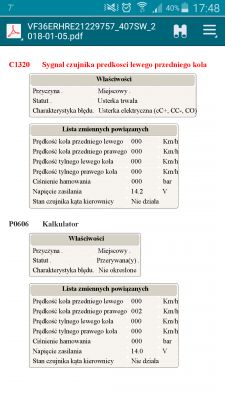

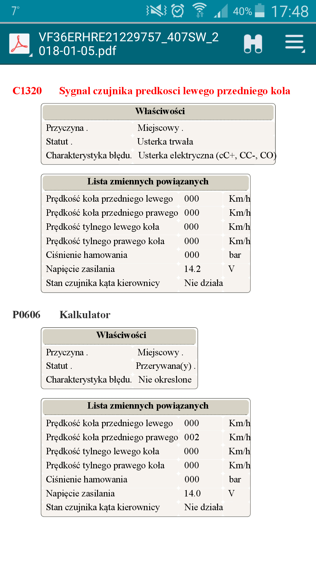

  • #7 16972334
    nitomen
    Odswieze temat, podobny juz byl , ale zostal zamknięty.
    https://www.elektroda.pl/rtvforum/topic2515037.html#12018520
    Mam taki dziwny problem ze swoja zemstą Macrona. Peugeot 407 , A D 2005 , pompa ABS TRW . Ostatnio przednie czujniki ABS ulegają awarii co kilka dni , obydwa równocześnie, wymienie je na nowe DELPHI, wszytko działa, pojeżdżę kilka dni i szlak je trafia. Czujniki z różnych źródeł, allegro jak i lokalny sklep motoryzacyjny , zawsze nowe .
    Zaczęło sie w Grudniu, najpierw padł jeden czujnik , wymieniłem i ABS działa , mija kilka dni , znowu brak ABS , diagnostyka pokazuje obydwa przednie czujniki , wymieniłem na nowe , mija 5 dni i powtórka z rozrywki ,zmowu nowe czujniki i wszytko działa , zapewne za kilka dni padną. Komputer nie pokazuje w tej chwili zadnych błędów z układem hamulcowym . Pomiar zdjetych po
    5 dniach czujnikow pokazuje wartości znacznie inne niz nowy. Mierniki na teście diody, w jedna pokazuje ok 400, w drugą ponad 200 - wartości "skaczą" , na nowym w jedna 700 , w drugą stronę 0 , wartości stabilne.
    Ostatnio przednie czujniki wymieniałem w Styczniu 2017 (LP) i w Marcu 2017 (PP). Tylnie czujniki ABS tez DELPHI , zamontowane 5 lat temu i działają do tej pory.
    Czy możliwe ze problem jest w pompie ABS która uwala czujniki ? , mimo ze komputer nie zgłasza błędów .
