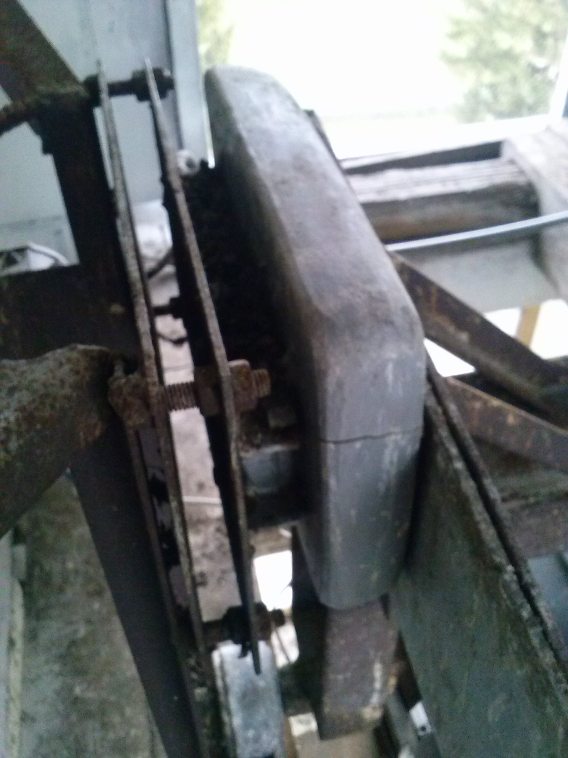

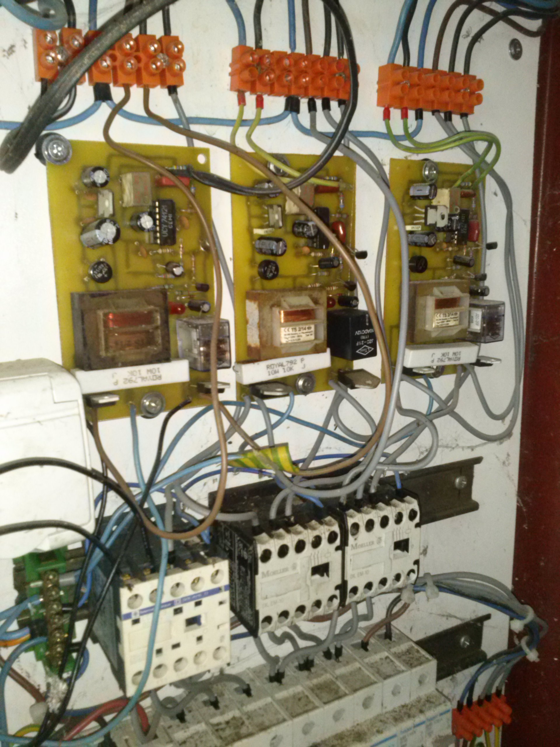

    Ostatnio zostałem poproszony o naprawę dość starego mechanizmu dzwonów kościelnych. Napęd tych dzwonów opiera się na elektromagnesie. Całość jest sterowana przez styczniki, niestety żadnego schematu instalacji nie ma. Chciałbym się was poradzić co oprócz awari stycznika mogło się tam zepsuć. Mam jeszcze do was pytanie do czego służą te 3 płytki w tej skrzynce? Obstawiam że to są falowniki.

    Witam!
    Zdecydowanie za mało informacji o Twoim problemie. A układ widać jest leciwy. Ale jeżeli miałbym szukać przyczyny, to w układach sterowania:
    1) Posprawdzaj ścieżki-ciągłość, jakość lutów itp.
    2) Stan elektrolitów-czy nie są np. napuchnięte; pozostałe elementy- czy nie ma widocznych uszkodzeń mechanicznych (jeśli układy sterowania są zamontowane na tej samej konstrukcji co dzwony, pozbawionej izolacji drgań, to mogły np. popękać luty, ścieżki, połączenia)
    3) Tranzystory-widzę, że mogłyby mieć zamontowane radiatory, a nie mają-do sprawdzenia/wymiany.
    4) Wszystkie połączenia przewodowe (np. w kostkach, stycznikach) do sprawdzenia mechanicznego i elektrycznego.
    #4 13444410
    KubaGlowno
    Czy czasami te płytki nie są układami czasowymi, wprowadzającymi przerwy w działaniu dzwonów ? Na płytce znajduje się przekaźnik, może to on steruje stycznikiem. Zrób lepsze zdjęcia tych płytek.
  • #5 13444759
    profesorek_96
    Jak już pisałem podejrzewam styczniki. Myślałem tak aby na początku odpiąć stycznik tego jednego nie działającego dzwonu i zpiąć kable przy pomocy kostki. A następnie uruchomić dzwony.

    Wyłącz zabezpieczenia,odłącz przewody fazowe od dzwonów,
    podaj napięcie na cewkę i sprawdź czy jest przejście przez
    stycznik dla każdej z faz miernikiem.

    Niestety kolego nie napisałeś co nie działa ! Podaj więcej informacji ! W jakim stanie są czujniki położenia ramienia dzwonu ! Czy triaki na w/w płytkach są sprawne , czy na transformatorach jest zasilanie ipt.

    Dzięki wszystkim. Problem rozwiązany. W tym nie działającym dzwonie w sterowniku był scalak UCA 64121. Po podmienieniu tak jak w dwóch działających na UCY 74121. Zaczął dzwonić. Tak na marginesie to faktycznie dzwon się wahał ale na tyle słabo że serce nie biło.
