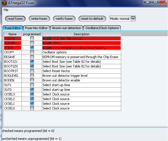

    Mam problem z moja Atmega32. W portach A, C, D (B nie sprawdzałem bo mam tam podpięty programator) nie działają mi linie 3,4,5 . Uprzedzam pytania typu (Jak sprawdzałeś ? ), sprawdzałem prostym programem który zaświeca wszystkie diody w porcie.
    Co do tej pory zrobiłem aby temu zaradzić:
    - sprawdziłem dokładnie połączenia na płytce
    -wyłączyłem fusebit JTAG (nie było poprawy w porcie C )
  • #3 13444592

  • #4 13444927
    Chester/Uczeń
    Przepraszam nie postarałem się z opisem problemu.
    Mój kod do sprawdzenia portu D :
    Kod: C / C++
    Zaloguj się, aby zobaczyć kod
    Załączam zdjecie z fusebitami i samym schematem połaczęń( na schemacie mam podłączone diody do portu D ale jak sprawdzałem np.port c to podłączałem je tak samo).
    Wynik mojego doświadczenia: świecą diody z lini 0,1,2,6,7.
    Jeśli ma to jakieś znaczenie to Atmegę programuję przez port LPT ( zero problemów z przesłaniem programu do uprocka) . ATMEGA32 - Niedziałające linie 3, 4, 5 w portach A, C, D - co sprawdzić? ATMEGA32 - Niedziałające linie 3, 4, 5 w portach A, C, D - co sprawdzić?

    Chester/Uczeń napisał:
    DDRA = 11111111;
    Liczba ta to 11.111.111 (jedenaście milionów sto jedenaście tysięcy, sto jedenaście).
    Zobaczmy jaka jest jej reprezentacja w kodzie binarnym: 101010011000101011000111
    Ponieważ DDRD jest rejestrem 8 bitowym kompilator wykorzysta więc tylko najmłodszych 8 bitów, czyli te wytłuszczone.
    No to ustalmy ich numery:
    76543210
    11000111
    i zauważamy, że piny te ustawiasz jako wejścia, a nie jak chciałeś by były wyjściami, stąd taki efekt:
    ... nie działają mi linie 3,4,5 .
    Ale przecież twierdziłeś:
    Teraz już wiesz, że nie na darmo zadajemy pytania i prosimy o materiały.
    Rozwiązaniem jest więc wskazanie kompilatorowi, że liczbę zapisałeś jako binarną:
    Kod: C / C++
    To samo dotyczy oczywiście:
    Kod: C / C++
    choć tutaj z powodu samych zer Ci się upiekło :)

  • #8 13445881
    Chester/Uczeń
    Dziękuje za rozwiązanie mojego problemu.
