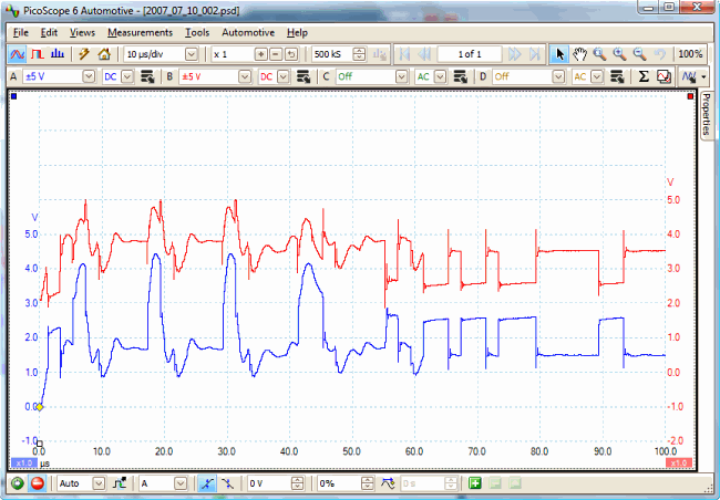

    Witam w mojej Octavii 4x4 ostatnio pojawił się błąd o braku komunikacji CAN. Problem udało się rozwiązać przez wycięcie i zastąpienie przewodami dławika wlutowanego właśnie na linii CAN. Dławik jest wyprodukowany przez Epcos model B82790 t513 0215. Teraz moje pytanie czy awaria tego elementu (jaka awaria?) i czym spowodowana może tak odkształcić przebieg na linii CAN. Haldex mk1 - Awaria dławika Epcos B82790 t513 0215 w Octavii 4x4, wpływ na CAN?

    Po testach doszedłem do wniosku iż element dostał zwarcia na jednej cewce (przebicia) jest on filtrem sygnału i ma za zadanie odciąć wszystko powyżej 1 MHz i wyrównać sygnał (był bardziej symetryczny) na obu liniach CAN. Bez niego moduł działa prawidłowo już 6 miesięcy.
    Dla potomnych przy braku komunikacji z modułem Haldex po linii CAN (migające 1 i 0 w blokach 125 ) sprawdzić wtyczkę i kable jak są ok to zastąpić ww element w sterowniku łącznikiem z przewodów.
