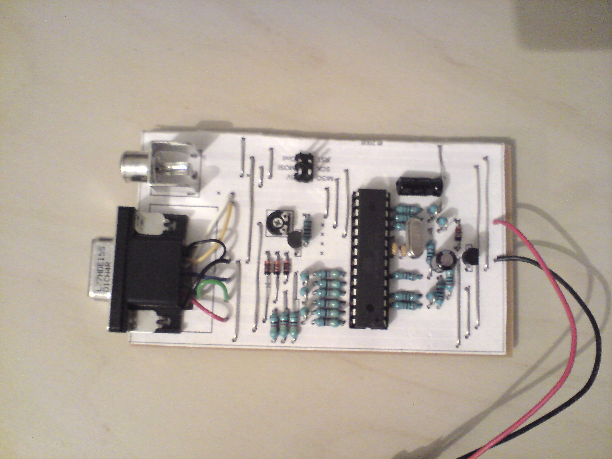

    Zastanów się ile zadań wykonuje mikrokontroler ATmega88 w tym projekcie:
    a jest to tylko ATmega88 i parę elementów dodatkowych (i nie ma tutaj żadnej dodatkowej karty graficznej, ani dźwiękowej):
    AtMega - Jak obsługiwać równolegle 4 przełączniki w Bascom?
