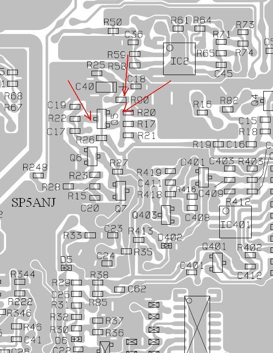

    Opiszę mój problem - jest nadawanie choć nie wiem na jaką odległość i odbiór ale tylko najbliższych stacji ok 100-200 metrów. W radio nikt nie ingerował nic nie było zmieniane. Radio jest rozkręcone na max i na AM nie ma żadnych szumów na żadnym kanale. Na FM szumy już są. Jakość dźwięku jest też słaba - muszę mieć pokrętło ustawione na godz 2-3. Antena i radio są stosunkowo nowe choć już bez gwarancji.

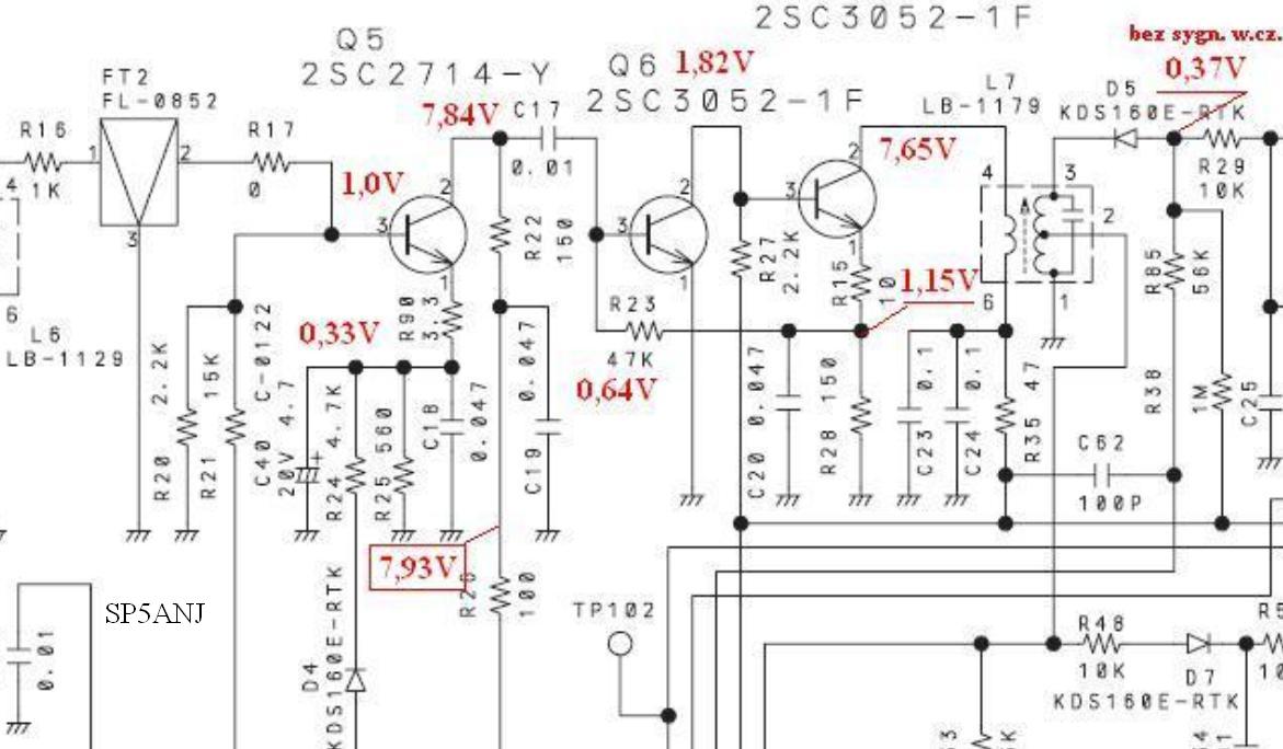

    Dość znana przypadłość producenta, który zainstalował filtry II p.cz. wadliwe wykonane w Chinach i teraz za to "cierpi".
    Koniecznie zmierzyć napięcia czy są poprawne w II p.cz. :
    M-tech Legend II - słaby odbiór i jakość dźwięku, brak szumów na AM
    W szczególności w ... pokazane na PCB :
  • #4 13497866
    chertan
    Wymiana filtra pomogła
