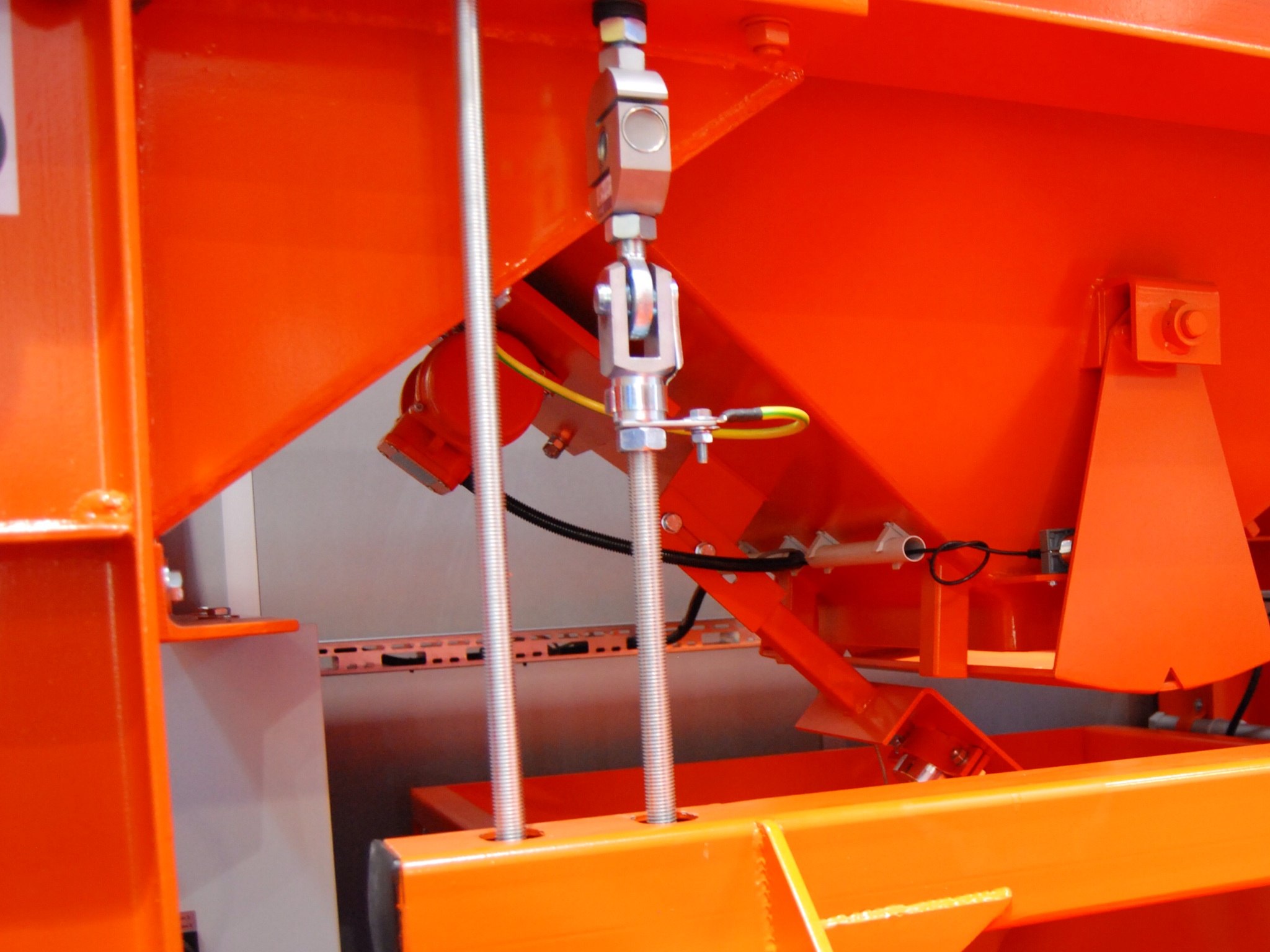

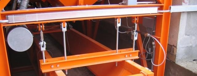

    Nie moge "zlokalizować" gdzie można kupić mocowania wahliwe z gwintem i widełkowe.Znalazłem w sprzedaży takie mocowania do siłowników pneumatycznych jednak są one w wykonaniu "lekkim" a do mojego zastosowania wymagane są bardziej solidne / wzmocnione/.
    W załączniku przykład
    Może ktoś pomoże?

    np. GN 751 DIN 71752
    powodzenia

    Korzystam nie raz z oferty tej firmy, niestety to są właśnie mocowania typu lekkiego do siłowników pneumatycznych .

    Każdy producent tensometrów oferuje dedykowane do danej nośności.Pozdrawiam.
