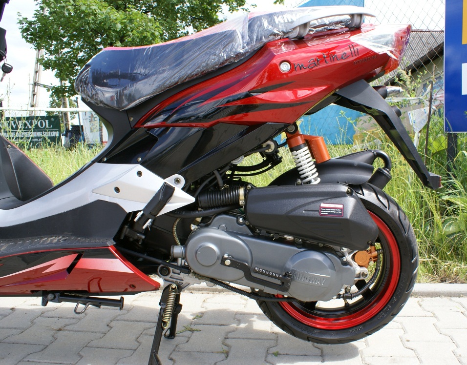

    Witam jak w temacie jak zabezpieczyć się przed kradzieżą paliwa w skuterze?

    Wlew mam pod siedzeniem, ale co z tego jak wystarczy odłączyć wężyk i paliwo leci;/ Nie ma jak tego ukryć zablokować postaram się podesłać w najbliższym czasie zdjęcia.
    @Edit
    kingway Martinelli - Kradzież paliwa jak zabezpieczyć?
    zdjecie znaleziona na internecie jak się przyybliży to widać wężyk i nie widzę niestety możliwości zabezpieczenia go dlatego piszę do Was może coś wymyślicie.
    Dlaczego paliwo leci jak jest korek z paliwem zamknięty?? Czy to wina nieszczelnego korka czy jest jakiś odpowietrznik?

    Ręcznego kranika nie masz, prawda? Więc jest tam zaworek podciśnieniowy. Ma się otworzyć pod wpływem podciśnienia. Jeśli przepuszcza, to znaczy, że jest do naprawy, a raczej wymiany.
    Sam widzisz, że ciężko będzie zabezpieczyć elementy znajdujące się na widoku. Jedynie co, to wężyk zbrojony oplotem stalowym, dwie porządne opaski, czyli wszystko, co możesz zrobić, żeby zniechęcić. Chyba, że faktycznie owiniesz przewód paliwowy jakimś przewodem, którego uszkodzenie będzie aktywować wyjątkowo głośną syrenę.

    Na zdjęciu widać Filtr-wężyk-zaworek-wężyk więc łatwo go ominąć ;/
    @Edit
    Może to zdjęcie bardziej wyraźne:

    Należałoby zacząć od tego, że chiński skuter to nie jest to samo co np. skuter włoski czy japoński :!: . "Serwisowałem" te wynalazki różnych dziwnych marek przez parę ładnych lat i wiem, że skośnooki potrafi wymyślić rozwiązania, które nikomu innemu nawet do głowy nie przyjdą. Wystarczy popatrzeć na wydech tego dziwadła z tematu czyli Kingway Martinelli. Ten "skuter ma fabrycznie silnik czterosuwowy i także fabrycznie wydech od dwusuwa z komorą rozprężną :D . Co to ma dać w tym silniku to tylko w Chinach Ludowych wiedzą :?: .
    A wracając do tematu, to na kradzież paliwa sposób podał już ktoś z przedmówców: przewody paliwowe w stalowym oplocie i porządne zaciski - obejmy na króćcach paliwowych oraz jakieś zabudowanie, zasłonięcie przewodów.
    Jeśli chodzi o cieknące paliwo, to "konstruktorzy" w tym pojeździe i jeszcze w kilku innych podobnych umieścili zawór paliwowy automatyczny (podciśnieniowy) nie na zbiorniku paliwa ale na ramie łącząc to wszystko tylko gumowym wężykiem. teraz wystarczy tylko zsunięcie wężyka z zaworu albo z króćca (rurki metalowej) przy zbiorniku aby wylać całe paliwo. A to, że w takiej sytuacji paliwo cieknie mimo zakręconego korka wlewu jest czymś naturalnym ponieważ odpowietrznik zbiornika paliwa jest umieszczone właśnie w korku, czyli powietrze do zbiornika dostaje się przez taki fajny labirynt umieszczony gdzieś wewnątrz korka. I tak właśnie musi być, bo gdyby nie było tego odpowietrzenia, to "skuterek" zdechłby po przejechaniu kilkuset metrów.
    A to, co napisał rajder801 o skuterze znajomego świadczy tylko o tym, że ów znajomy ma "skuter", w którym zawór paliwowy jest umieszczony w zbiorniku. W tym przypadku jeśli silnik nie jest uruchomiony (brak podciśnienia) zawór jest zamknięty i nie powinien przepuszczać paliwa po zdjęciu przewodu paliwowego z gaźnika lub z filtra paliwa. A w pojeździe rajder801 pomimo zamkniętego zaworu paliwo można spuścić przez wężyk łączący zbiornik z zaworem.
