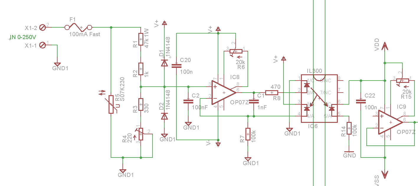

  • #12 13548667
    Harahido
    właściwe to chciałbym zmierzyć oba (tj. mieć dwie możliwości). Nie wiem czy da się to zrobić na jednym porcie adc czy może podzielić to na dwa porty.
    Tutaj mój schemat do pomiaru DC:
    [img] ATMEGA8 - Jak mierzyć napięcie 220V DC przy użyciu ADC i ACS712? [/img]
    Jak widać izolacja galwaniczna jest.
    Odnośnie pomiaru napięcia AC to widziałem takie coś:
    Link co o tym sądzicie? Mostek Greatz'a aż tak zniekształca pomiary? Bezpieczniej byłoby zastosować najpierw trafo 230V - 5V(czy tam 12V) i potem dopiero mostek z dzielnikiem?
    Napięcie, które chcę mierzyć w zakresie 100-230 (zarówno AC i DC). Dokładność jaka mnie interesuje to ~2V.
    Prąd będę mierzył cęgami pomiarowymi, więc nie ma problemu.
