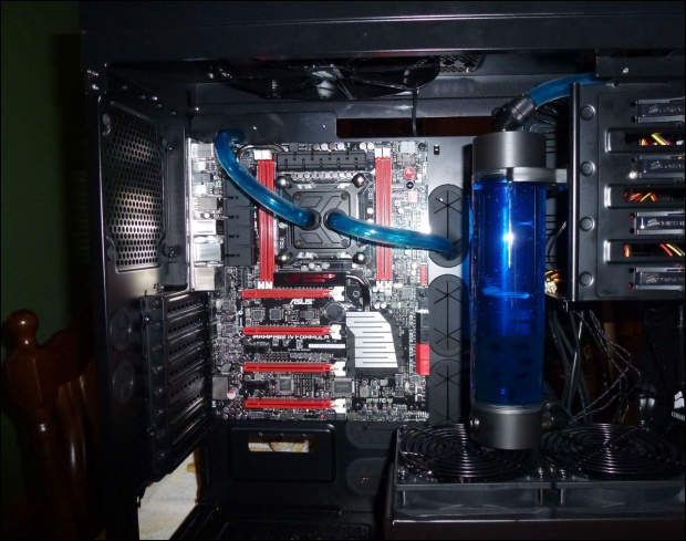

  • #9 13449503
    matrixneo007
    Poziom 30  
    Musiał byś mieć coś takiego,gotowce są cienkie,to moje i to jest tylko chłodzenie pod procesor drugiej chłodnicy nie widać,zamontowana od góry była na całej powierzchni obudowy,w sumie 12 wentylatorów na nich było.

  • #10 13449518
    Epox
    W porównaniu do tego wstawionego ok może startu nie mają ale w testach temperatury mają o mniej wiecej 10-12 C niższe niż autor a to już wystarczy.

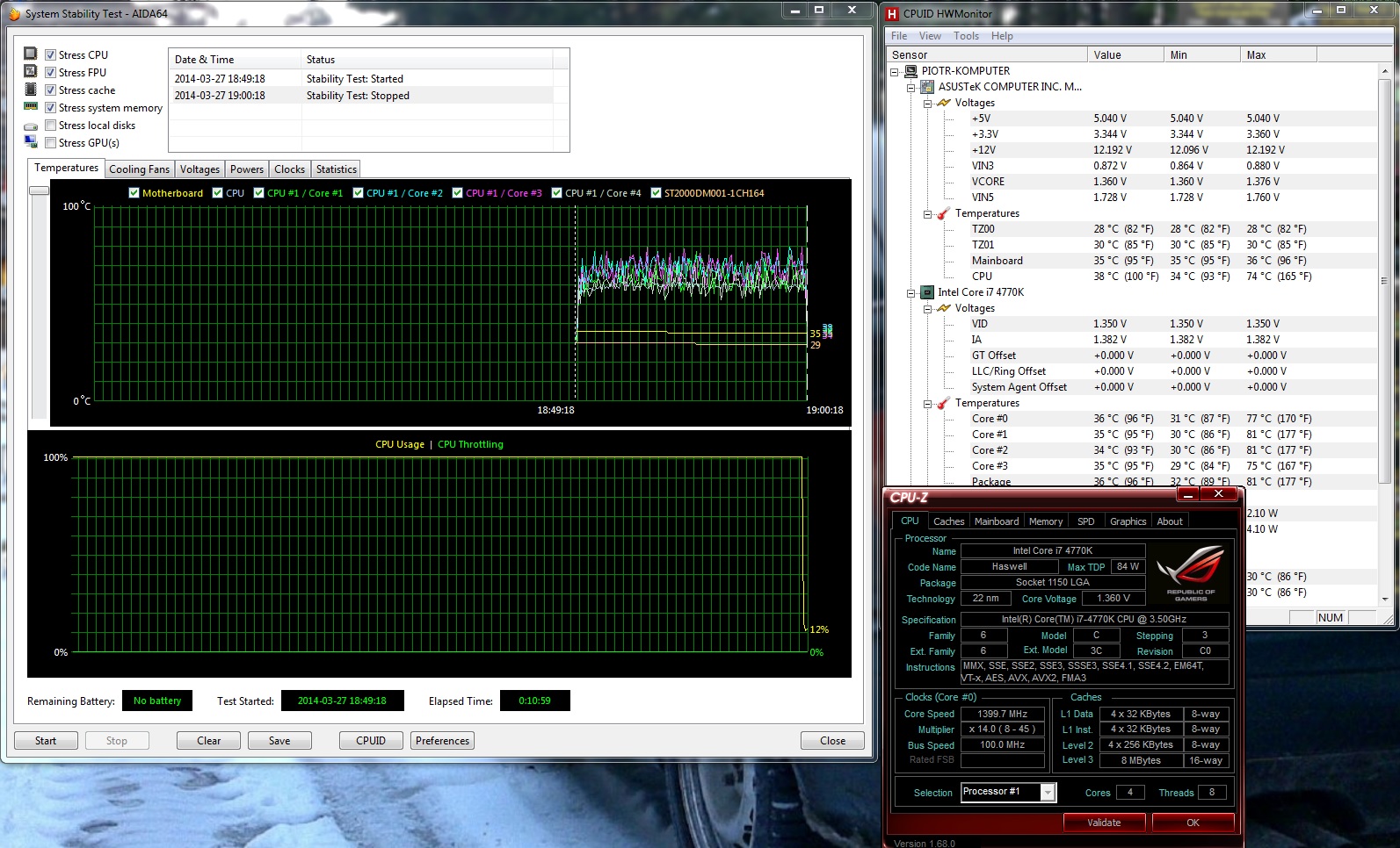

  • #11 13449552
    vigorado89
    A delid ? ciągle o tym myślę, ale szczerze mówiąc boje się tego zabiegu. W sumie kto nie ryzykuje ten szampana nie pije. A co do wodnego zestawu myślałem o 2 oddzielnych chłodnicach 1x140 i to tylko dla procka. Zrobiłem mały eksperyment ustawiłem mnożnik na 44, i leciałem napięciami od 1,2v co 0,1v przy 1,27v system się podniósł i gry tez jako tako działaj w Cpu-Z pokazuje mi 1,29V którym wskazań wierzyć ?
    Poleciałem dalej, mnożnik 45, przy 1,36v (w cpu-z pokazuje 1,376v) się podniósł, AIDA64 chodzi już parę minut, nic się nie wysypuje a temp max 81.
    i7 4770k - 4,3 ghz - 4,4 ghz problem ze stabilnoscia
    Wydaje mi się ze powoderem niestabilności i przycięć był sterownik karty graficznej, po przeinstalowaniu owego sterownika i "zaaplikowaniu" profilu OC od Asusa w gpu Tweak podczas grania jest idealnie. Jedynie mnie zastanawia czemu w AIDA gdy załączę dodatkowo obciążenie grafiki to za każdym razem się wysypuje sterownik ekranu ?
