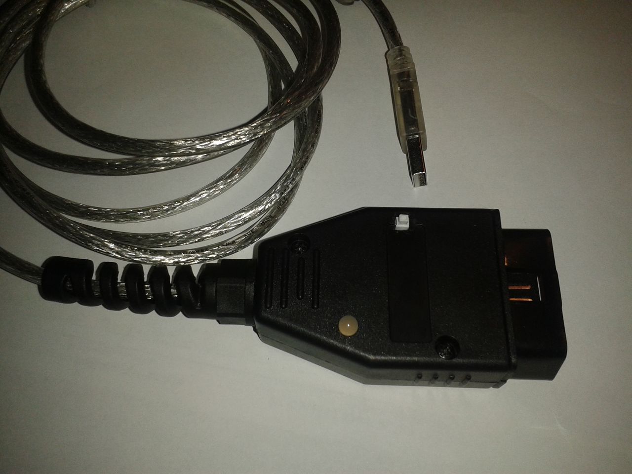

    Witam kolegów dzisiaj dostałem od znajomego fejsa we wtyku OBD II
    Problem w tym że on nie wie jaki to fejs jest a ja tym bardziej.
    Komputer wykrywa go jako FTDI ale nie wiem jaki mam zainstalować program do tego fejsa.
    Nie wiem czy to jest jakiś VAG KL, OP TECH, ELM 327, TACHO czy coś ???
    Poniżej zdjęcie feja może koledzy będą wiedzieli co to za fejs ???

    Wygląda jak chiński klon vcds-a.

    Interfejs wyglada na klon VCDS-a przy czym ma przełącznik na pinach 7 i 8.Sugerowało by to ,że był stosowany w BMW.Odczytaj jakie PID i VID ma FTDI.

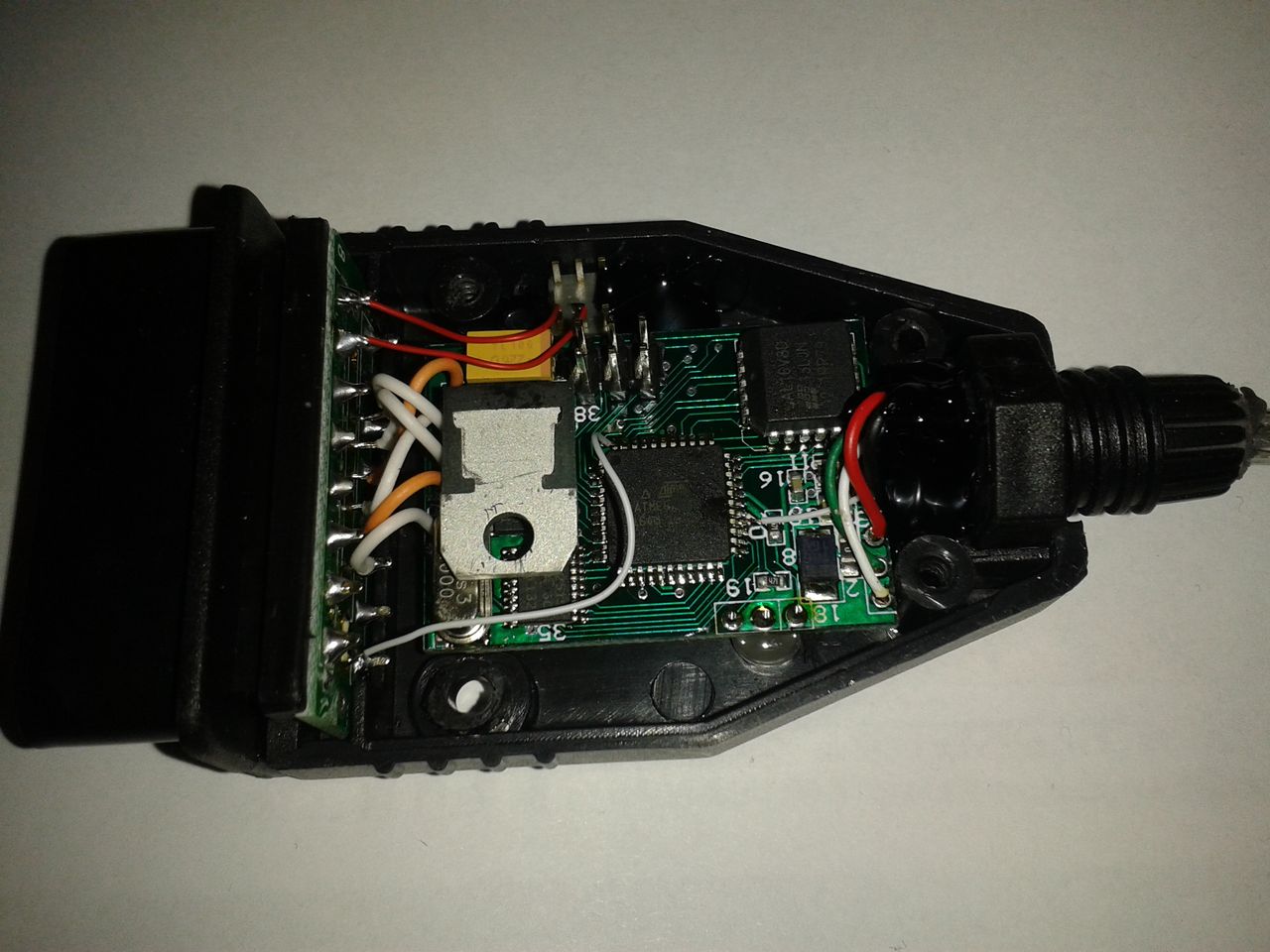

    Po dokładnym obejrzeniu fejsa widać że ten przełącznik nie był montowany oryginalnie ktoś go zamontował dodatkowo po co ?

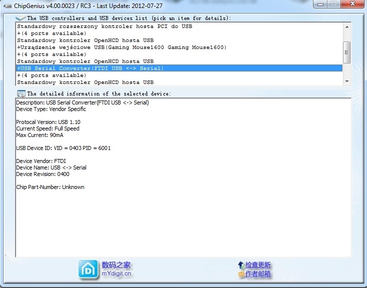

    W jaki sposób mogę Odczytać PID i VID ?

    Proszę zwrocić uwagę na przełącznik do zwierania pinów 7 i 8 oraz cros do linni 9 (15-tka) ,zatem najprawdopodobniej służy do diagnostyki aut BMW . Pierwotnie do bodajże 2007 roku auta komunikują się linią K ,później BMW wprowadziło D-CAN .Jeszcze później E-Net wykorzystuje 8 pin do aktywacji gateway'a ,dlatego kabel ma przełącznik do 7 i 8. Zobacz jeszcze ,czy są drivery do linni K i L .Napewno nie ma ,zatem VCDS odpada .
    PID i VID znajdziesz w manadżerze urządzeń ,we właściwościach.Zapamiętaj jedynie nr portu COM pod którym zainstalował się kabel ,bo taki też musisz ustawić we wspomnianym przezemnie oprogramowaniu.

    Nr PID i VID

    VID-0403 & PID-6001 są standardowymi wartościami co by sugerowało ,że interfejs pracował jako BMW K-DCAN
