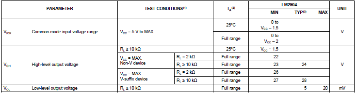

    Układ LM2902 nie ma w swojej karcie katalogowej parametrów dla zasilania napięciem 3 V, w związku z tym w naszej dalszej analizie wykorzystamy te przedstawione dla zasilania równego 5 V. Interesujące nas parametry z karty katalogowej przedstawione są na poniższym jej wycinku.
    Wszystko co musisz wiedzieć o używaniu op-ampów przy niskim napięciu zasilania
    Wejściowe napięcie współbieżne sygnału, VCIR, jest podane tylko dla napięć zasilających nie mniejszych niż 5 V, dla 3 V producent pozostawia nas samych sobie. Jednakże przecież zasady fizyki działać będą dla każdego zasilania, co oznacza że możemy wykorzystać podaną zależność szacującą zakres VCIR na od 0 V do Vcc - 2 V, co w naszym przypadku oznacza zakres od 0 V do 1 V.
    Maksymalne napięcie wyjściowe, VOH, przy 25°C, jest łatwe do wyznaczenia. Wynosi ono VCC-1,5 V, co przy założonym napięciu zasilania, daje nam 1,5 V użytecznego zakresu. Jednakże dla specyfikacji w pełnym zakresie temperatur pracy wynosi ono VCC-3V, co oznacza że przy naszym napięciu zasilania... cóż, nie mamy żadnego zakresu napięć wyjściowych. Oczywiście nie możemy tak tego wykorzystać! Ale jak jest w rzeczywistości? spójrzmy na schemat wewnętrzny omawianego układu, który zawarty jest w karcie katalogowej. Wynika z niego iż napięcie zanim trafi z zasilania na wyjście, przechodzi przez dwa tranzystory, co wprowadza nam w tor sygnałowy dwa spadki o napięcie VBE (baza-emiter). Załóżmy współczynnik temperaturowy -2 mV/°C tego złącza, co daje nam łączny spadek, dla -40°C, wynoszący 2 x (-40°C - 25°C) x -2 mV/°C = -260 mV. Zaokrąglijmy tą wartość - dla bezpieczeństwa - do -300 mV. Wyznaczone w ten sposób napięcie VOH wyniesie VCC-1,5 V - 0,3 V, czyli w naszym przypadku 1,2 V.
