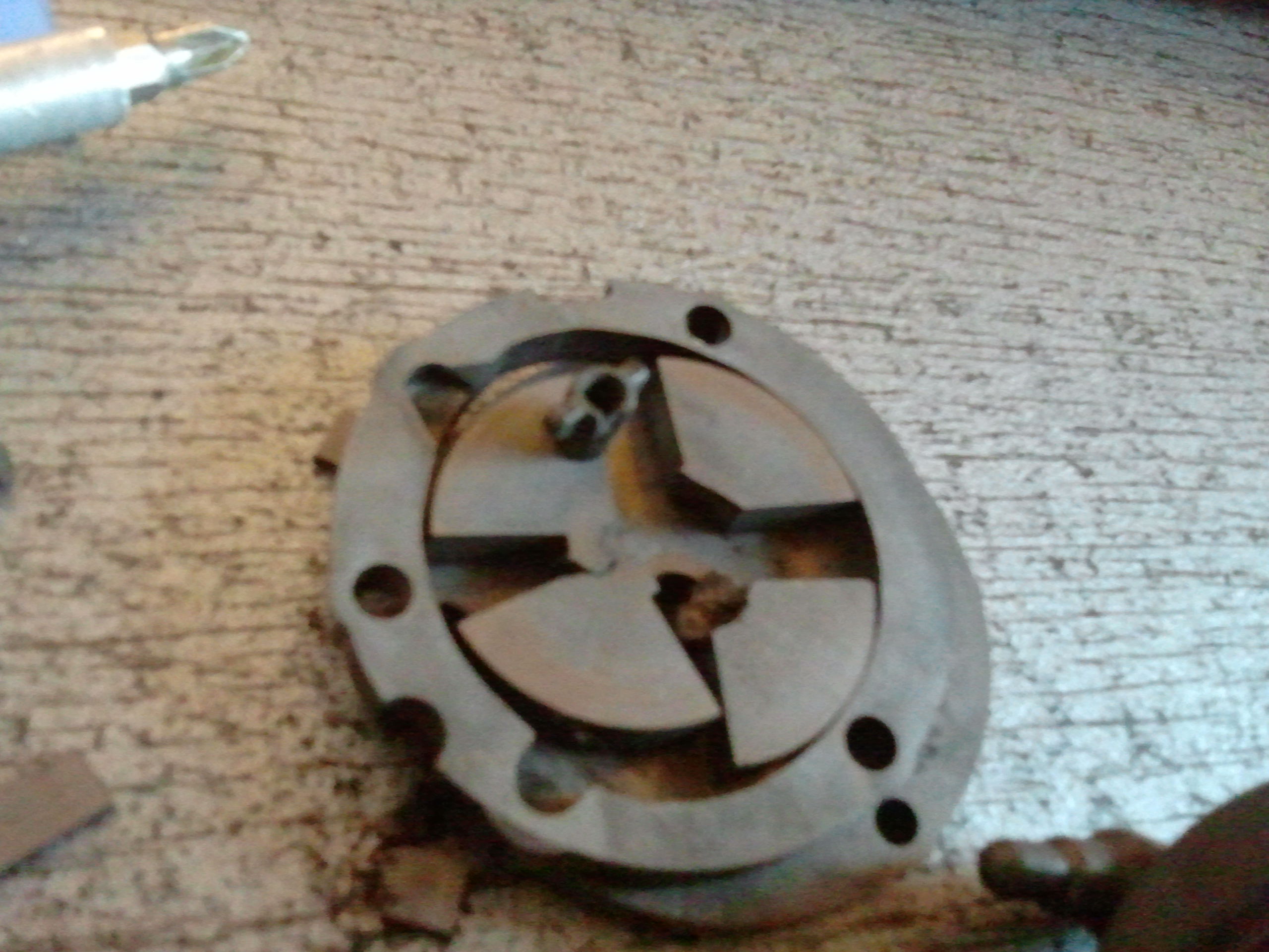

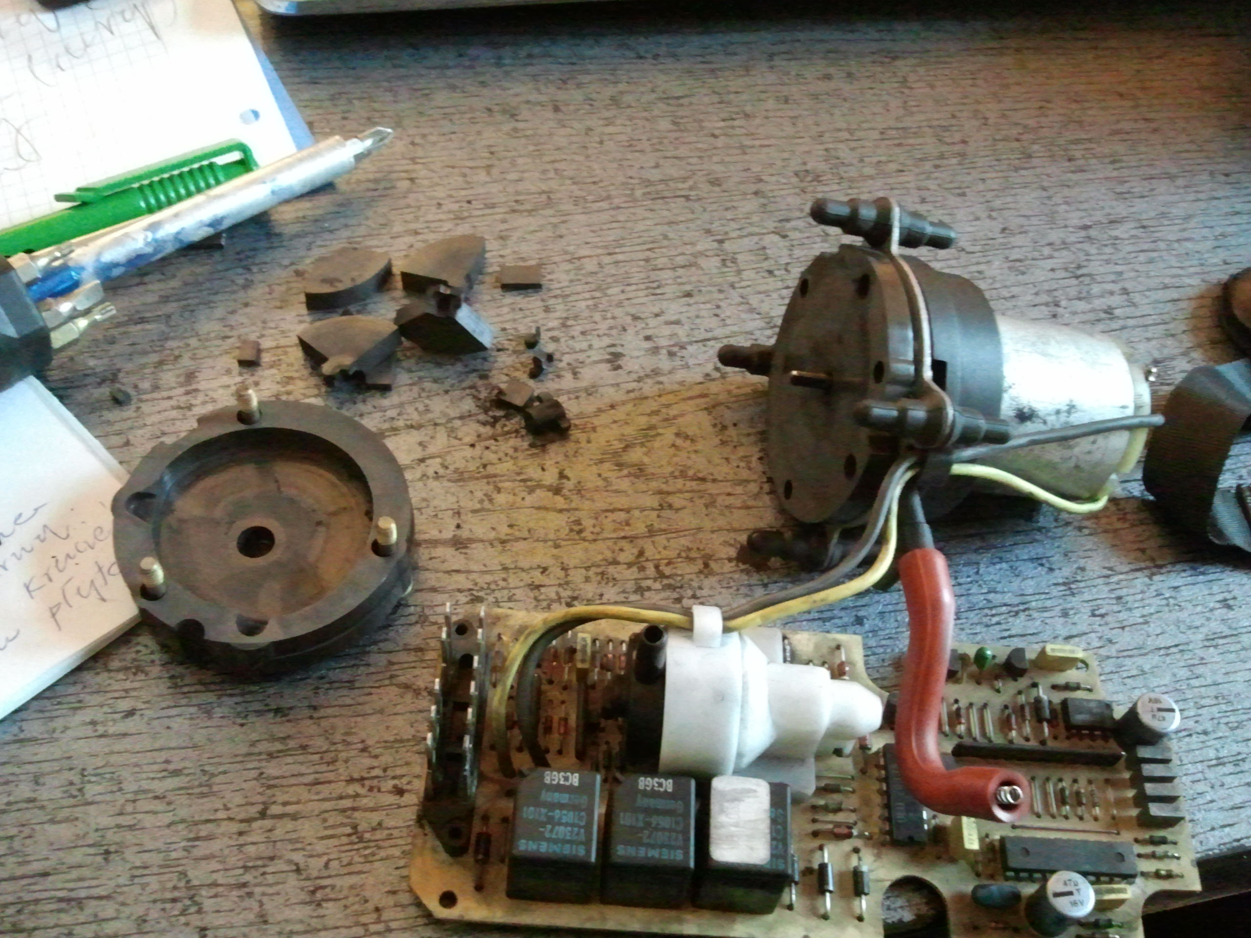

    Po rozkręceniu pompki moim oczom ukazała się taka oto usterka:
    Golf III 1.9TDI 95r - Pompka zamka centralnego(pneumatyczny)-specyfika działania Golf III 1.9TDI 95r - Pompka zamka centralnego(pneumatyczny)-specyfika działania Golf III 1.9TDI 95r - Pompka zamka centralnego(pneumatyczny)-specyfika działania
    Czy to jest jednoznaczne z wymianą pompki?
    Moderowany przez robokop:
    A Twoim zdaniem da się to pokleić? Zamykam.
