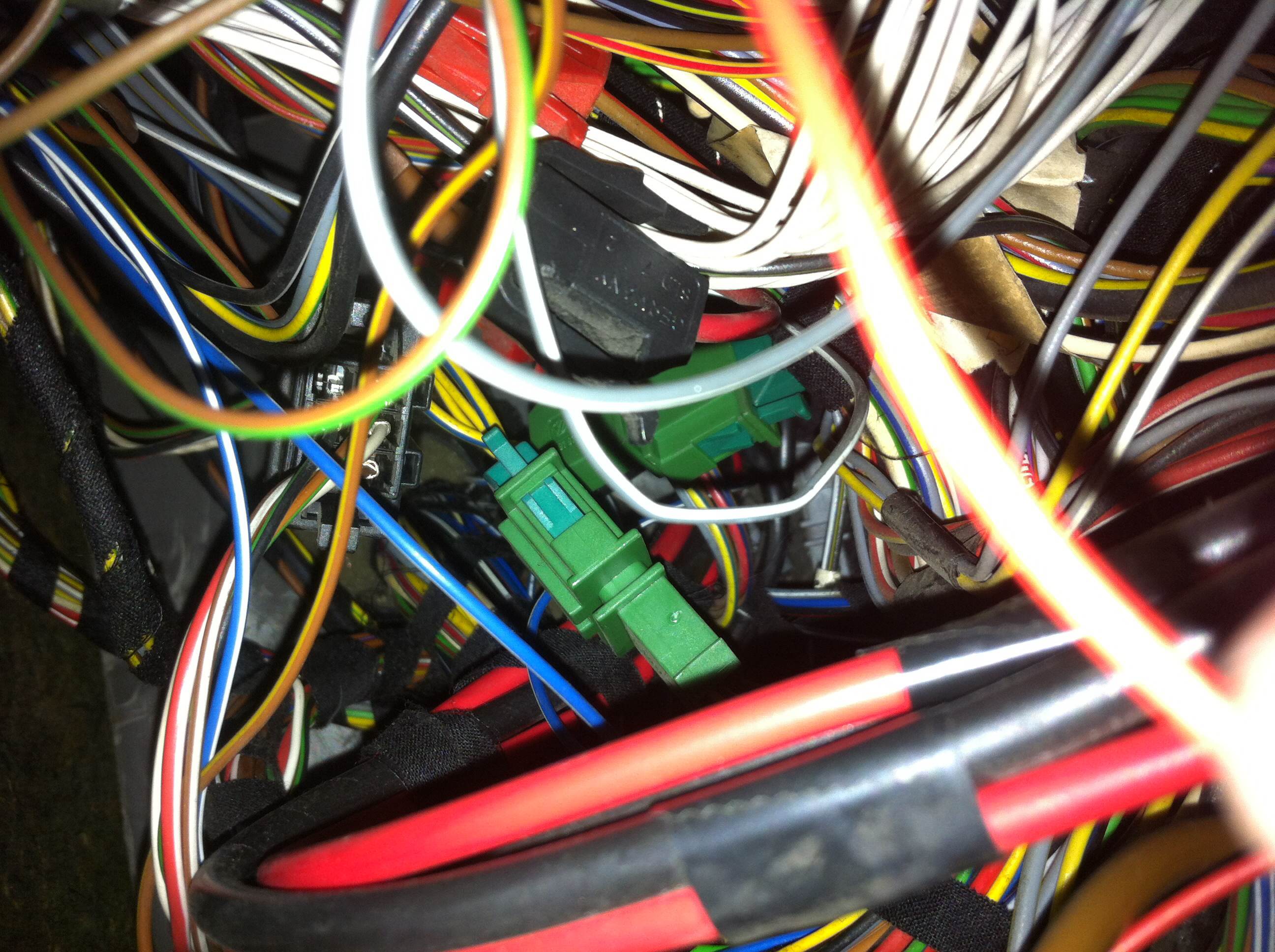

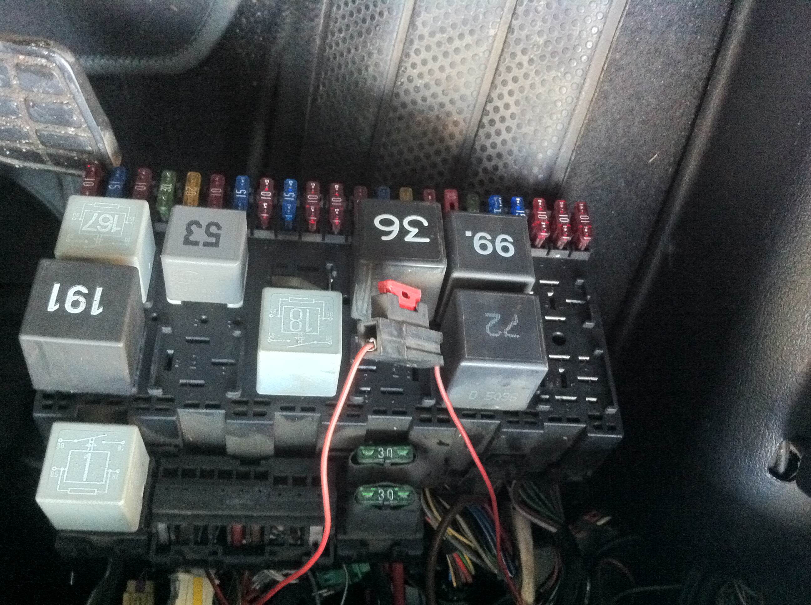

    W moim mk3 (od kiedy go kupiłem) jest coś takiego jak automatyczne włączanie świateł. W chwili kiedy włącznik jest na "0" i przekręcę kluczyk w stacyjce - włączają mi się światła mijania ... Jest to dość uciążliwe , a dodatkowo tej (zmieniony włącznik z wersji przed lift), jak przestawię na postojówki to dalej się palą mijania.... Chciałbym się pozbyć tego "gadżetu" , ktoś wie może gdzie mogę zlokalizować to ?
    A więc tak ... zajrzałem do tematu trochę głębiej. Przy samym włączniku nic nie ma ... Zrzuciłem skrzynkę bezpieczników i też nic tak na prawdę nie znalazłem (jak na moje oko)
    Tak jak za skrzynką to wygląda, umieściłem w załącznikach zdjęcia.
    Ktoś z Was może coś zauważył ? Ma pomysł ? Chciałbym się tego ustrojstwa pozbyć, a elektryk pewnie skasuje mnie jak za zboże !
    Pozdrawiam !
    Konrad.

    Kamil82
    Witam. Sprawdź może pod maska czy nie ma jakiejś kostki , przekaźnika może podłączony jest pod alternator akumulator lampę. Zastanawia mnie ten bezpiecznik na przewodach widoczny na 3,4 i 6 foto

    KKStargard
    Pod maską właśnie już szukałem :/ Ani przy lampach, ani w lampach, przy alternatorze również nic nie ma :/ Mnie też ten bezpiecznik zainteresował... Wyciągnąłem go, ale niestety nic to nie dało ;/

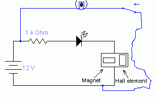

    HDTune_Benchmark1
    Kolego pozwolisz, że wyprowadzę Cię z błedu, jak prostym zadaniem może być detekcja przewodów pod prądem.
    Jest sobie w motoryzacji pewien rodzaj czujnika hallsensor typu 2-wire.
    Nie wyobrażam sobie elektryka co by nie wiedział o czym mówię dlatego widząc, że lubisz taką zabawę tym samym utrudnię Ci zadanie.
    Elektryk wziąłby do ręki miernik cęgowy, ale ja dam Ci schemat czegoś prostszego.
    Volkswagen Golf 3 - Automatyczne światła mijania
    Trudność polega na tym, że musisz odgadnąć co to za czujnik, a działa to tak:
    - w czujniku dwuprzewodowym znajduje się hallsensor typu 3-wire
    - w odległości ok. 5mm od niego znajduje się niewielki magnesik umieszczony tak, aby zadzialal na metal
    - dioda zaświeca się kiedy przyłożysz czujnik do przewodu pod prądem i włączysz włącznik
    Powiem Ci też, że w 10 minut można wykonać to własnoręcznie ja użyłem czujnika HAL504a i działa to całkiem nieźle.
    Może nie jest to 100% właściwa wskazówka w tej sytuacji, ale zawsze niezła ciekawostka dla kolegów
    (reszta w stosownej literaturze)

    Kamil82
    tak się zastanawiam od czego są te 2 bezpieczniki 30A w tej koszulce na foto nr 5 te w zblizeniu

    HDTune_Benchmark1 nie mogę się powstrzymać. Zajebiste!
    Tylko czy nie prościej wziąć kontrolkę?
    Autor nie ma pojęcia o elektryce, ma problem zlokalizować gdzie ktoś coś dolutował.
    A czarów nie ma, telepatycznie to nie działa, musi być wpięte w kable od świateł.
    Dlatego sądzę że bez elektryka się nie obędzie.
    Schemat dostał, nic mu nie dał.
