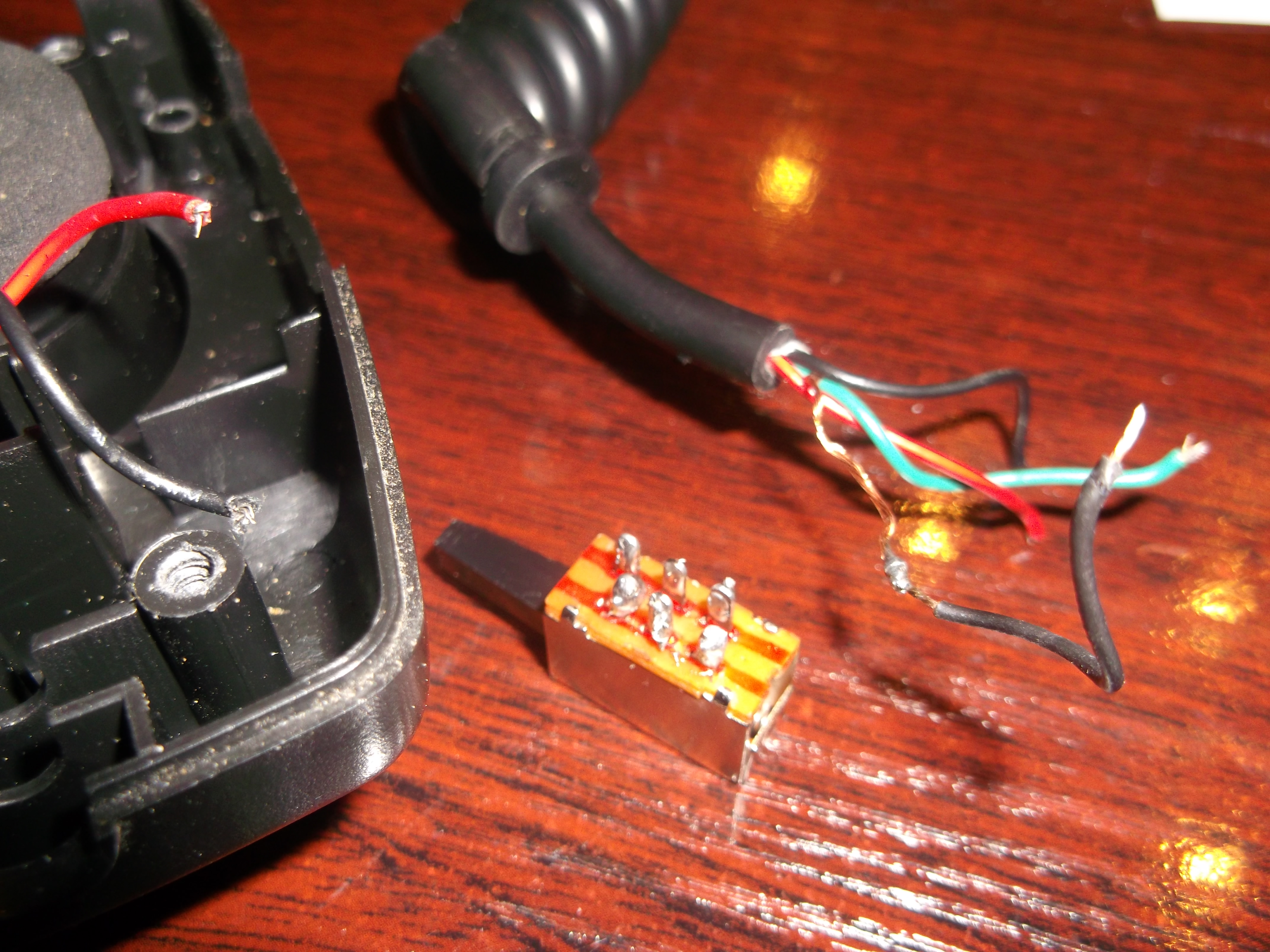

    Potrzebuję pomocy w usunięciu usterki mikrofonu.Wyrwałem przez przypadek kabel z mikrofonu i nie mogę znaleźć jak go przylutować.Z radyjka we wtyczce wychodzą 4 kabelki które oznaczone są na płycie w następujący sposób:
    1 - bez oplotu oznaczenie na płycie GN
    2 - zielony MI
    3 - czarny GN
    4 - czerwony TX
    Jak przylutować przewody do tego micro styku (czy jak się tam nazywa) w gruszce + dwa kabelki z mikrofonu czarny i czerwony.

    Oznaczyłem Ci na rysunku cyferki:
    1 - kabelek czerwony
    2 - kabelek bez oplotu (masa) oraz kabelek czarny od mikrofonu
    3 - kabelek czarny
    4 - kabelek zielony
    5 - kabelek czerwony od mikrofonu
    Pozdrawiam!
    2 - zielony MI
    3 - czarny GN
    4 - czerwony TX
    W pytaniu zawarta jest odpowiedź. :D
    GN - to masa (GND) i zawsze podłączana jest do przełącznika RX/TX w środkowej pozycji.
    MI - mikrofon zawsze do mikrofonu poprzez przełącznik RX/TX (lecz nie zawsze).
    GN (czarny) lecz chyba jednak jest tam oznaczenie na płycie RX - głośnik zawsze do stycznika PTT (RX/TX) w pozycji zwarty przy odbiorze względem masy.
    TX - nadawanie zawsze podłączony do stycznika rozwartego (w linii z RX).
    Sam mikrofon to : czarny - minus zasilania czyli na masę (GND) a czerwony na stycznik załączający mikrofon w czasie nadawania czyli w linii z kablem zielonym MI.
    Tak podłączysz a będzie OK.

    Dziękuję panowie za pomoc radyjko śmiga
