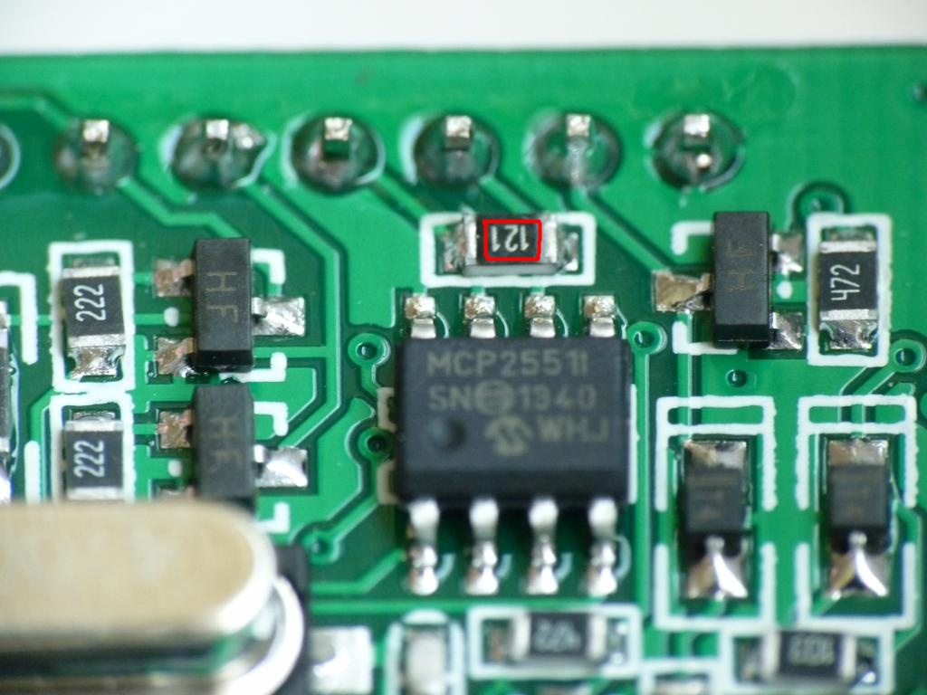

    Nie mogę połączyć się z autem poprzez adapter CAN.
    Wyczytałem, że trzeba usunąć rezystor. Który z nich?

    Pewnie ten 120 om nad MCP25xx

    Pomiędzy 6 i 7 nóżką MCP ten opornik do terminacji jest, więc sobie sprawdź, bo po zdjęciu nie jestem pewien, czy te ścieżki tak idą.

    wygląda na to ze to ten
    prawda??

    No ten 120 om.

    Dziękuję bardzo.
    Działa
