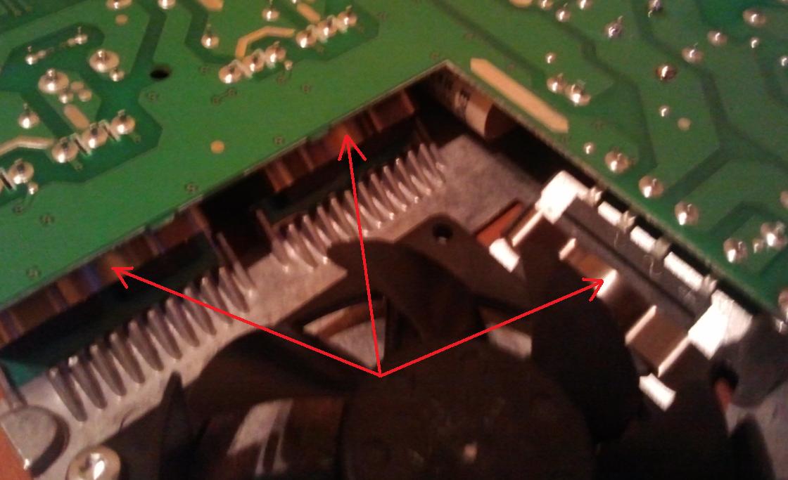

    7. Najpierw odpinamy "klipsy" dociskające niektóre elementy do radiatora u mnie wyglądało to tak:

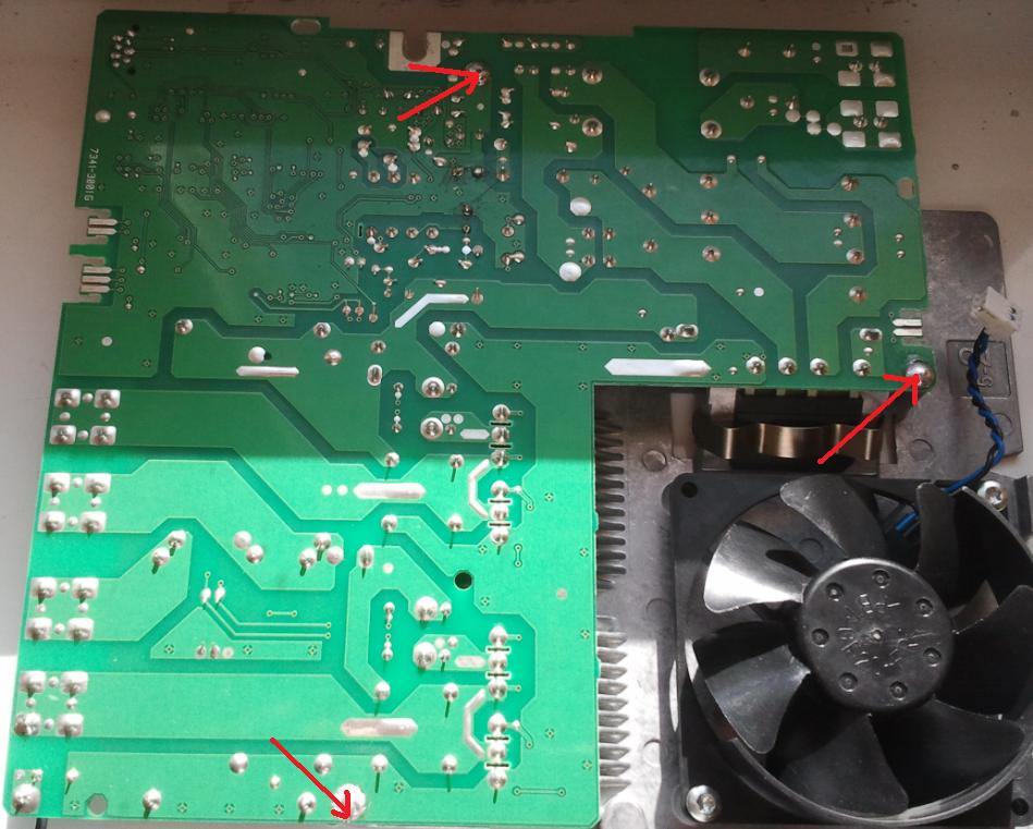

    8. następnie od razu powiem, że dobrze się zaopatrzyć w lutownice oporową za paręnaście zł. bo transformatorową ciężko jest roztopić te luty. Jeżeli już mamy i odsysacz do cyny to odlutowujemy miejsca w których radiator jest przylutowany do płytki. U mnie były w miejscach:
    Mastercook IDI64S nie działa prawa strona lewa strona
    9. Ja się wkurzałem bo dalej radiator nie chciał się odczepić, okazało się, że tam gdzie były te klipsy dociskowe elementy są na jakby klej i śrubokrętem lekko podważyłem, żeby odeszło.

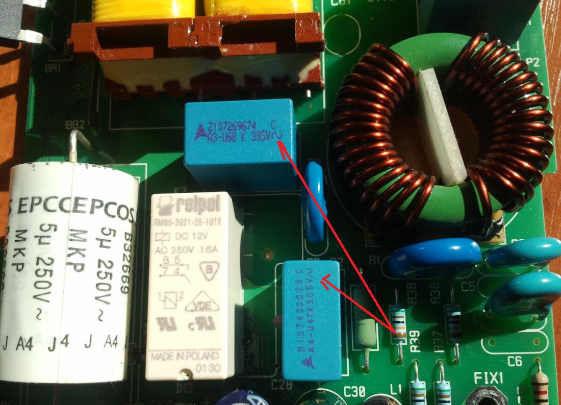

    10. ja na początku gdzieś tu czytając dowiedziałem się że trzeba wymienić Elektrolity jak na zdjęciu:
    i tak tez zrobiłem, kupiłem je za 1,80zł zmontowałem wszystko i działało, ale tak jakby słabsze grzanie było, a po miesiącu niestety znowu prawa strona padła :(

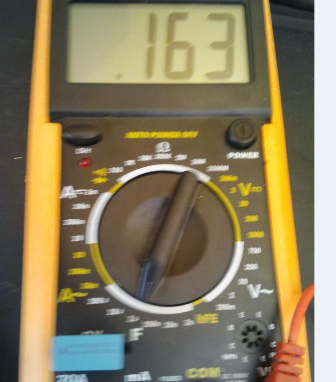

    dwa duże niebieskie i faktycznie po sprawdzeniu ten na którym był napis ...u47... powinien mieć 470nF a miał:
    jak widać na mierniku tylko 167nF, drugi był ok, także za 2zł kupiłem ten duży niebieski + za 1,80zł elektrolity i wszystko działa
    Wniosek: Należy wymienić i elektrolity i te dwa na 305V, przy czym jeżeli ktoś by nie wiedział kondensatory elektrolityczne muszą być wlutowane odpowiednio plus do plusa, minus do minusa.

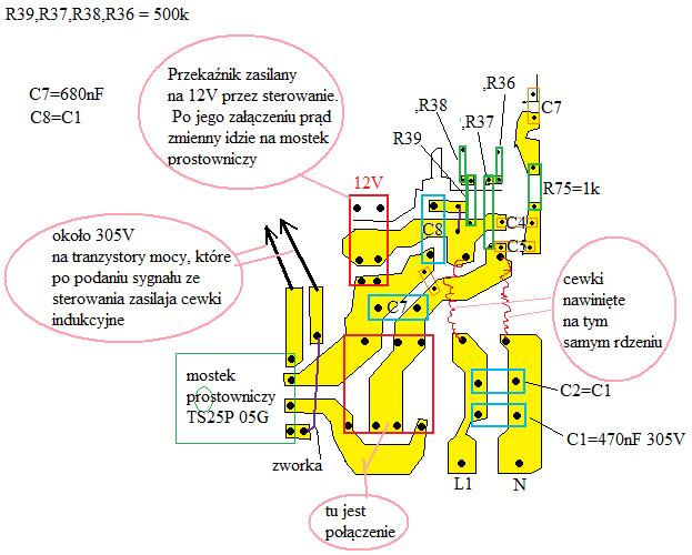

    Poniżej zdjęcie ścieżek modułu mocy w moim modelu właśnie C8 musiałem wymienić i miałbym pytanie:
    Jaka rolę pełni Ten C8, bo jak przekaźnik nie jest załączony to C8 jest jakby szeregowym rezystorem doprowadzającym fazę do prostownika, czy tak?

    super opisane rozwiązanie problemu :). Chciałbym odświeżyć temat. Też mam problem z płytą indukcyjną Mastercook i przymierzam się do wymiany kondensatorów. Z tego co tu wyczytałem to należy wymienić kondensatory foliowe 470nF/305VAC oraz 680nF/305VAC. Wszystkie mają raster 15mm jak już się zdążyłem zorientować. Niestety nigdzie nie znalazłem 680nF o rastrze 15mm są natomiast 22,5mm - myślicie, że wejdą?
    Do elektrolitów się jeszcze nie dostałem, bo nie udało mi się ściągnąć radiatora z płyty. Pamięta może ktoś jakiej pojemności oraz na jakie napięcie były potrzebne elektrolity?

    Chciałbym uzupełnić temat - odpowiedź na pytanie postawione w poście.
    ---- 2 sztuki 220 uF 16 V, 85 st C 2 szt 470 uf 25 V, 85 st C.
    Polecam zamieniać na markowe dla temp. 105 st C, low ESR. (kilkukrotnie droższe tj. ok 1,50 zł/szt ;) ale znaaaaacznie trwalsze). Te kondensatory pracują w przetwornicy impulsowej, wnętrze płyty nieźle się nagrzewa co obniża trwałość "zwykłych" kondensatorów na 85 st. C. Polecam doczytać inny wątek na elektrodzie dot. składania radiatora tj. zastosowania odpowiednich podkładek i pasty pod tranzystory. Niewłaściwe podkładki -> szybkie uszkodzenie tranzystorów.
