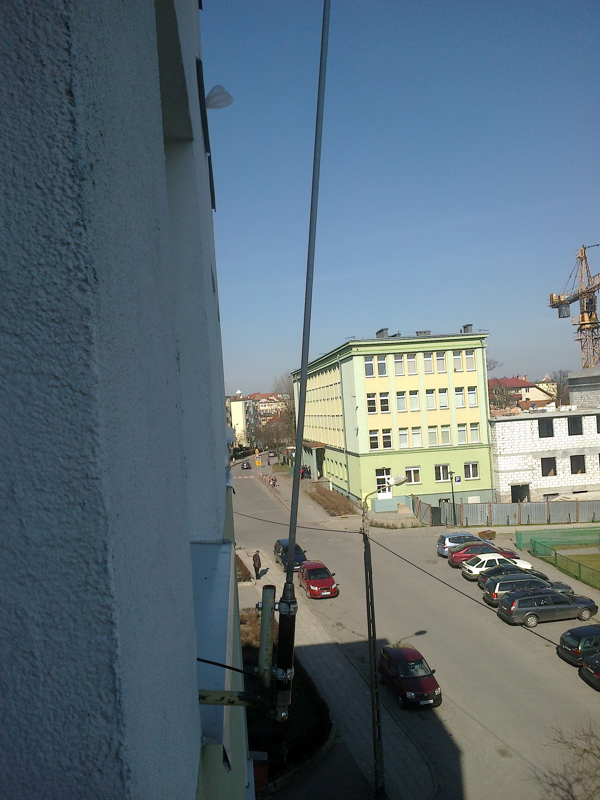

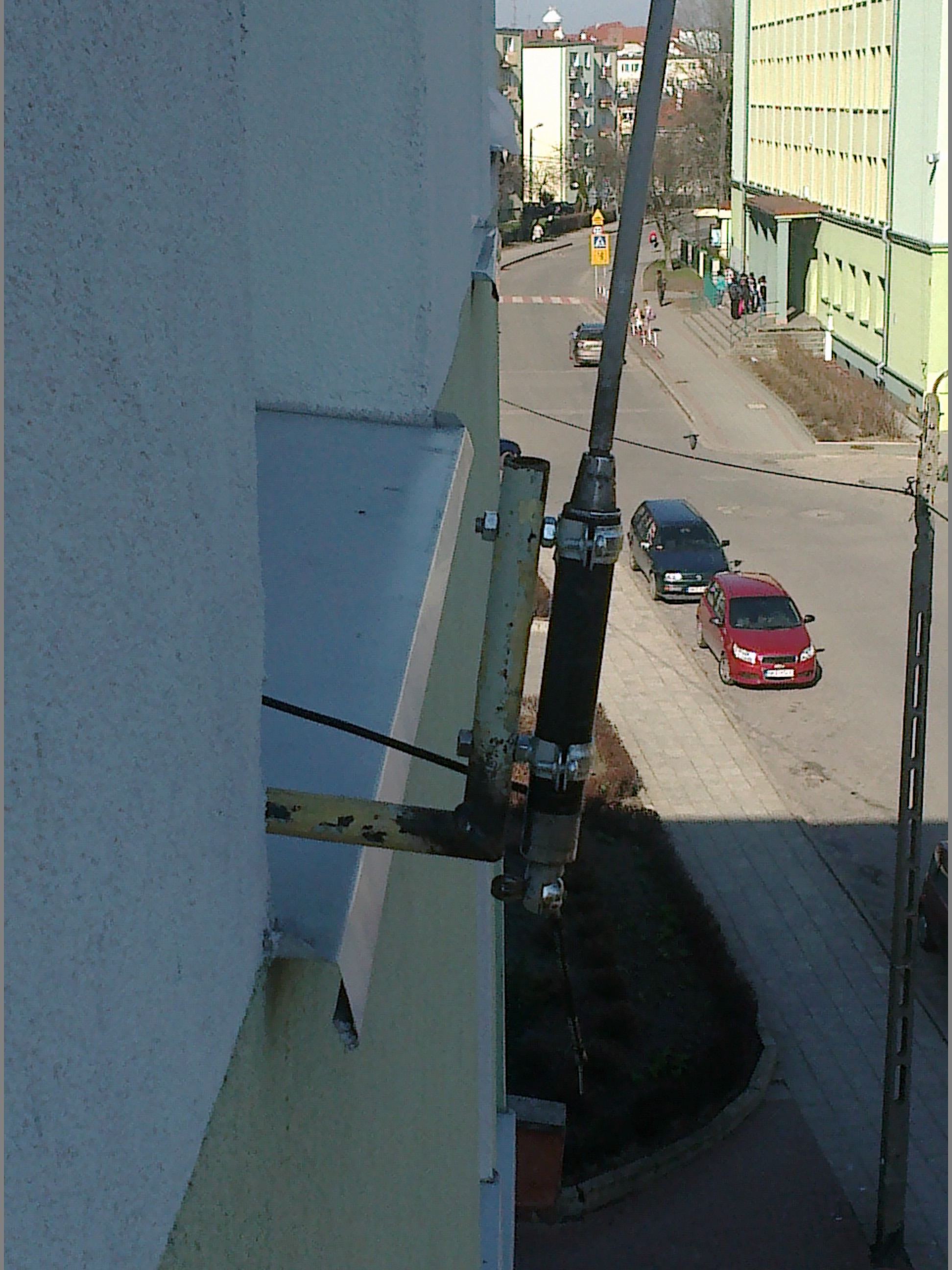

    Witam, dzisiaj zamontowałem antenkę na 3cim piętrze bloku 4 piętrowego przy oknie. Niestety nie mogę uzyskać zadowalającego SWR. SWR jaki uzyskuję przedstawia się następująco:
    #1 2,7
    #20 2,8
    #40 2,9
    Strasznie mała reakcja na jakiekolwiek zmiany długości anteny oraz przeciwwagi.
    Sposób montażu przedstawiam na zdjęciach Antena Boomerang CTE za wysoki SWR Antena Boomerang CTE za wysoki SWR
    Proszę o pomoc :)

    Witaj.
    Odsuń antenę od ściany (najlepiej co najmniej 1/4 fali) lub zamontuj na końcu dachu, ewentualnie balkonie (do barierki).
  • #3 13452097
    delaa
    Przeciwwagę masz pod złym kątem - powinno być oloło 135 stopni pomiędzy nią a promiennikiem - podnieś ją do góry - bardziej do poziomu.
  • #4 13452108
    tomas921
    niestety nie mam takiej możliwości, barierki od balkonu również nie posiadam, ponieważ balkon został zabudowany. Może jakiś inny pomysł? Czy antena powinna być odizolowana jeszcze jakąś gumą od tej mojej konstrukcji? Poprawi to coś?
    delaa, kąt położenia przeciwwagi jest ograniczony przez budowę anteny- to jest max położenie w stronę pozimu

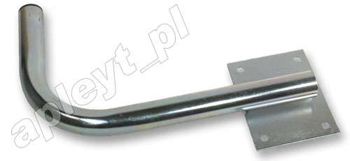

    W Twoim przypadku zastosowałbym uchwyt w takim stylu:
    Tylko o ok. 50-60 cm długości (są takowe bo montowałem takie do anten sat) a jak nie kupisz to pierwszy lepszy spawacz Ci to wykona. Można też wzmocnić wspawując jakiś dodatkowy wspornik.
    Do tego wykonać wysięgnik w stylu mojego (jakieś 35-40 cm) z cybantem do boku przymocowanego uchwytu. Tym sposobem masz jakieś 60-70 cm od ściany co powinno pozwolić na zestrojenie tej anteny.
