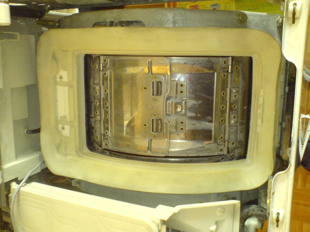

  • #1 13452551
    adam1205
    Posty: 68
    Ocena: 10
    Jak zdemontować fartuch? Pralka Miele W155 ładowana od góry. W okolicach fartucha są gdzieś przecieki, woda spływa po bębnie i gromadzi się w dolnej części obudowy, szczególnie ma to miejsce podczas wirowania na dużych obrotach. Próbuje zdemontować fartuch, żeby zobaczyć gdzie jest problem. Zdemontowałem górną część obudowy i wewnętrzne drzwiczki (klapę), odkręciłem śruby wokół fartuch ale fartuch ani drgnie. Nie chcę nic robić na siłę, żeby czegoś nie uszkodzić. Proszę o pomoc, z góry serdeczne dzięki.

  • #3 13453305
    adam1205
    Posty: 68
    Ocena: 10
    Oto fotki do jakiego etapu doszedłem. Pozostaje problem co robić dalej aby bezproblemowo zdemontować fartuch.

  • #4 13453502
    viiking
    Posty: 631
    Pomógł: 69
    Ocena: 420
    Zobacz czy od wewnątrz czy nie ma tam zatrzasków

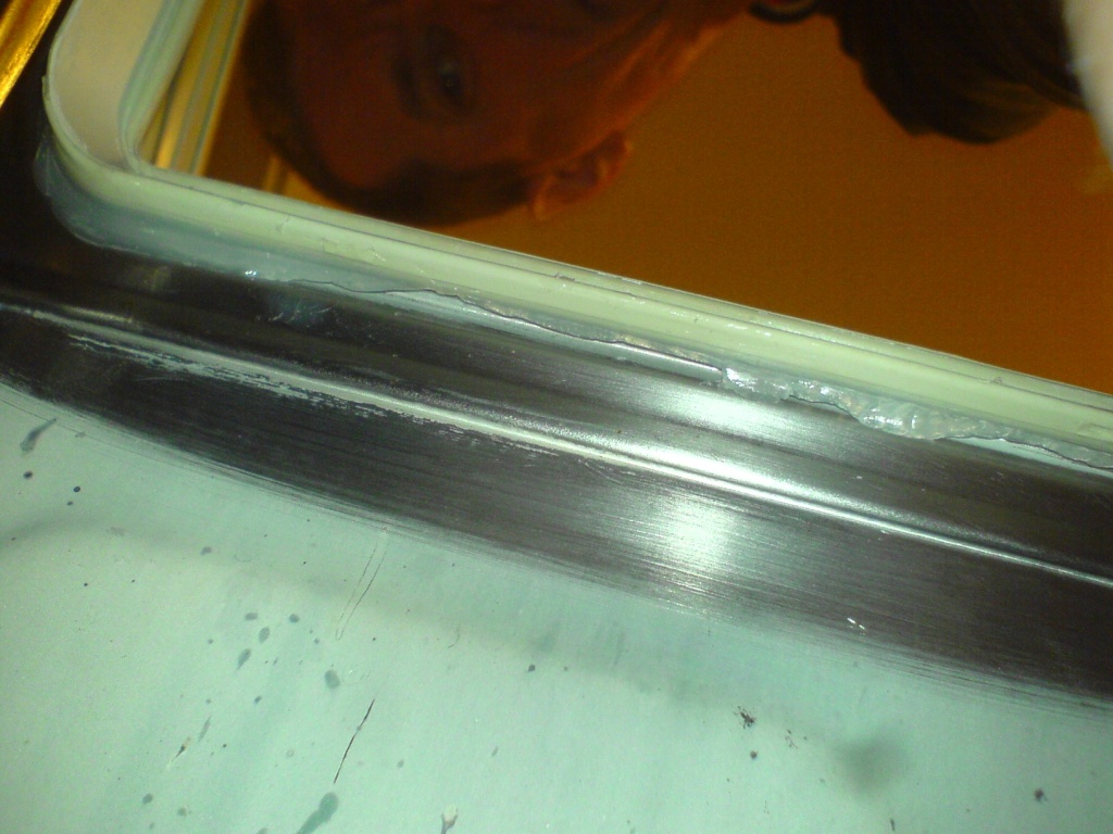

    Lepiej późno niż wcale. Oto obiecana fotorelacja z demontażu i ponownego wklejenia fartucha.

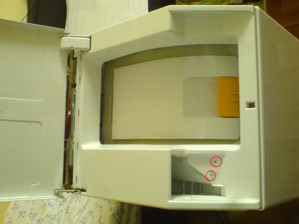

    potem wyciągamy szufladę na proszek i wykręcamy dwa wkręty
    Jak zdemontować fartuch w pralce Miele W155 ładowanej od góry?

    Po wyjęciu osłony demontujemy drzwiczki pralki wykręcając dwa wkręty mocujące drzwiczki
    Po wyjęciu drzwiczek w całej okazałości prezentuje się nam fartuch

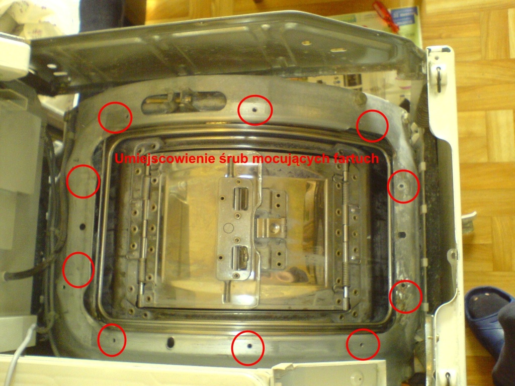

    W celu jego demontażu musimy wykręcić dziesięć wkrętów, dostęp do nich uzyskamy po podniesieniu brzegów fartucha
    Rozpoczynamy od tyłu fartucha wykręcając dwa wkręty
    następnie wykręcamy po trzy wkręty z każdego boku
    i pozostają nam tylko dwa wkręty z przodu fartucha, dostęp do nich uzyskamy po podniesieniu brzegu fartucha, ale przed podniesieniem brzegu fartucha musimy wyjąć zaczepy gumowe z gniazd

    Teraz musimy wziąć się za dokładne oczyszczenie fartucha, oczywiście najistotniejsze jest oczyszczenie elementu w którym znajdować się będzie silikon
    uszczelniający, najpierw czyścimy mechanicznie ze starego silikonu, następnie musimy bardzo dokładnie odtłuścić cały rowek

    Po oczyszczeniu zarówno otworu wejściowego w obudowie bębna jak również fartucha, możemy rozpocząć etap klejenia i ponownego montażu. Po bardzo dokładnym oczyszczeniu i odtłuszczeniu zarówno otworu wejściowego jak również fartucha możemy rozpocząć klejenie. Ja do klejenia użyłem silikonu (musi być odporny na temperaturę minimum 100*C). Silikonem napełniłem rowek na całym obwodzie fartucha do mniej więcej połowy głębokości rowka. Lepiej niech będzie trochę za dużo i wypłynie na zewnątrz niż miałoby być go za mało i miałby źle uszczelnić
    Po nałożeniu silikonu fartuch delikatnie wkładamy do otworu wejściowego obudowy bębna, po włożeniu fartuch dokręcamy śrubami, najpierw bocznymi, następnie pozostałymi. Śruby dokręcamy najpierw wstępnie, później równomiernie dociągamy na całym obwodzie fartucha dość mocno z właściwym wyczuciem. Po dokręceniu wszystkich śrub możemy postarać się skontrolować wypłynięcie silikonu z rowka fartucha a tym samym jakość powstałego uszczelnienia. Ja zrobiłem to w ten sposób, że odblokowałem bęben (bęben jest blokowany czyli pozycjonowany w celu ustawienia drzwiczek bębna w pozycji górnej po zakończenia prania - nie musimy wówczas kręcić bębnem aby wyjąć pranie - w pozycji zablokowanej nie możemy obracać bębnem) i przesunąłem go aby otwór w bębnie znajdował się na środku górnej krawędzi otworu a następnie dolnej i za pomocą lusterka skontrolowałem wypłynięcie silikonu. Następnie w ten sam sposób były zrobione zdjęcia. Niestety nie możemy skontrolować boków fartucha, ale jeżeli na obu widocznych bokach wszystko jest w porządku to będzie także na pozostałych. Dodatkowo na całym obwodzie wygładziłem wypłynięcie silikonu palcem umaczany w wodzie z mydłem (nie przywiera wówczas do palca silikon). Trochę problemu było z wygładzeniem na bocznych ściankach ale tam także dałem radę
