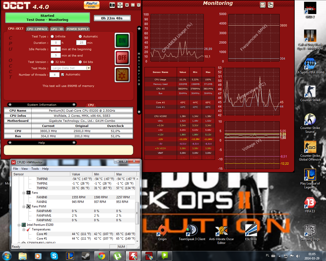

    Cześć podkeciłem procesor pentium dual core e5200 na 3.8 ghz przy płycie Gigabyte GA G41M Combo rev. 2.0 procesor przeszedł test w prime max temperatura to 66 / 65 stopni. Zadowala mnie także efekt tego oc ponieważ w grze Counter Strike Global Offensive w grze która opiera się głównie na procesorze zauważyłem przyrost klatek który wpływa na komfort gry. Moje pytanie czy takie temperatury są ok ? i czy płyta główna wytrzyma
    2 dni testowania i żadnych bluescreenów ani zwiech Zasilacz to corsair vs 450 a chłodzenie spartan pro

    Jeśli sprzęt działa stabilnie to wszystko w porządku - możesz zrobić jeszcze test OCCT:CPU 20 minut dla pewności. Ten procesor według producenta ma Tcase max 74 stopnie. Jak na niezbyt nastawioną na OC płytę z G41 to całkiem przyzwoity wynik :)

    Oki puszczę na 20 minut occt i dam wyniki :)

    Wygląda zupełnie dobrze. Moim zdaniem można spokojnie na takich ustawieniach pracować. Zupełnie z ciekawości - jakie chłodzenie masz na CPU?

    Ok będę pamiętał chłodzenie to Silentium pc spartan pro i pasta noctua nt h1

    Max temperatura to na jednym rdzeniu 64 a na drugim 67 stopni wentylator troche szumiał jego prędkość to 2250 rpm czy nie trafi szlag wentylatora przy takiej intensywnej pracy?
