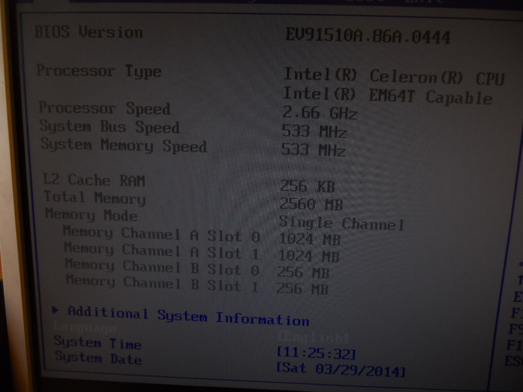

  • #3 13454547
    SGoneill
    zamieszczam zdjęcia z biosu:Czy setfsb podkręca Celeron 2,66 GHz na stałe do 2,99 GHz? Czy setfsb podkręca Celeron 2,66 GHz na stałe do 2,99 GHz?
  • #4 13454712
    subtronic
    Jak widać w Biosie jest na 2,66GHz, czyli fizycznie bez zmian ;)
    Program ustawia oc tylko podczas bootowania systemu.

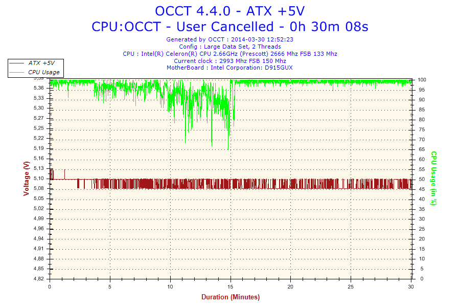

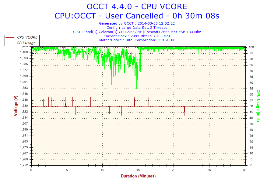

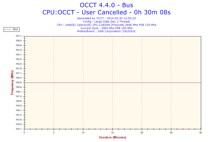

  • #12 13457412
    maciwi3
    Poziom 19  
    4 minuty nie dają żadnego obrazu wygrzania procesora, włącz na minimum 30 minut i wklej wykresy pod tematem.

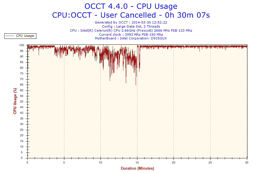

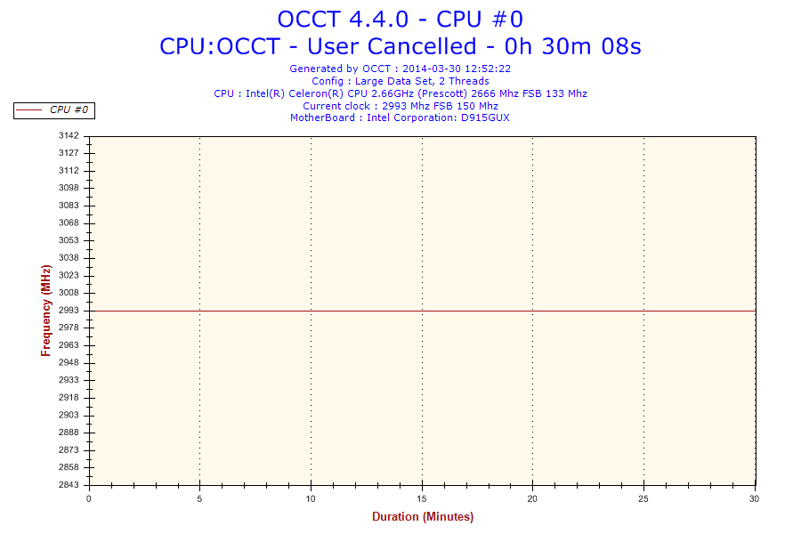

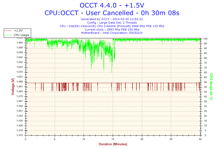

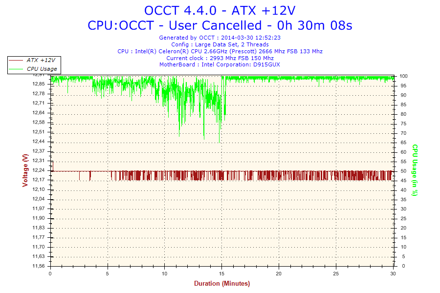

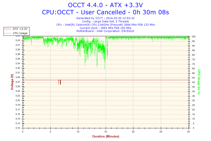

  • #13 13457940
    SGoneill
    Czy setfsb podkręca Celeron 2,66 GHz na stałe do 2,99 GHz? Czy setfsb podkręca Celeron 2,66 GHz na stałe do 2,99 GHz? Czy setfsb podkręca Celeron 2,66 GHz na stałe do 2,99 GHz? Czy setfsb podkręca Celeron 2,66 GHz na stałe do 2,99 GHz? Czy setfsb podkręca Celeron 2,66 GHz na stałe do 2,99 GHz? Czy setfsb podkręca Celeron 2,66 GHz na stałe do 2,99 GHz? Czy setfsb podkręca Celeron 2,66 GHz na stałe do 2,99 GHz? Czy setfsb podkręca Celeron 2,66 GHz na stałe do 2,99 GHz? Czy setfsb podkręca Celeron 2,66 GHz na stałe do 2,99 GHz? Czy setfsb podkręca Celeron 2,66 GHz na stałe do 2,99 GHz?
  • #14 13457962
    maciwi3
    Poziom 19  
    Temperatura dosyć wysoka ale sprzęt pracuje stabilnie, napięcia trzymają jeden poziom a wahania nie są duże.Jakbyś poprawił lekko cyrkulację powietrza w budzie myślę że można by się pokusić o jeszcze jakiś większy OC.Tylko tak szczerze czy będzie to miało wymierne efekty czy to raczej kwestia sztuki dla sztuki.

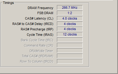

  • #18 13459576
    Kasek21
    Przy ustawieniu FSB na 150MHz - zegary taktujące PCI i AGP pracują już z zawyżonymi częstotliwościami, kiedy podnosisz FSB jeszcze wyżej to podzespoły mogą nie wytrzymywać takiego taktowania.
    Nic ie wiemy o taktowanu pamięci czy ustawionych timingach.
    Temperatura CPU spora.
    Możliwe, że CPU potrzebował by wyższego napięcia.
    Pełna konfiguracja komputera z uwzględnieniem marki i modelu zasilacza?!

    pamięci 2x 256 mb NTT 266 mhz i 2x 1gb hynix 333mhz
    Bardzo przepraszam ale nie wiem co to są timingi pamięci i jak to sprawdzić.
