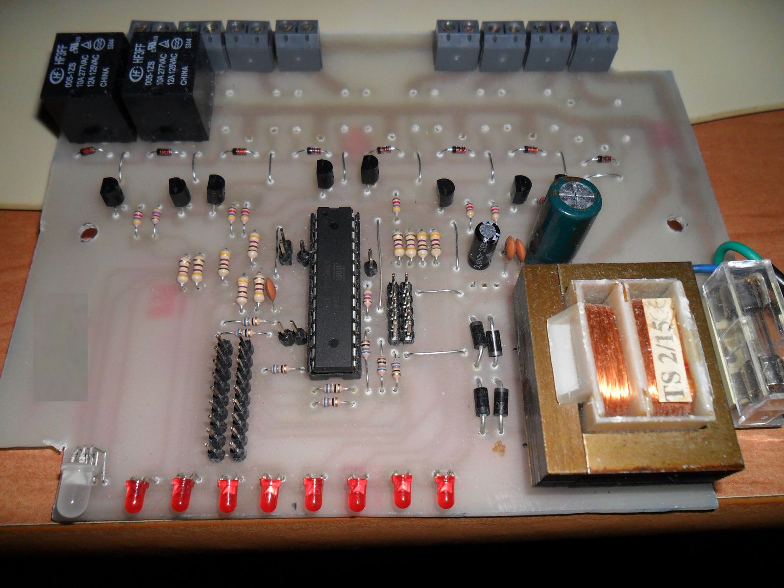

    Napisałem taki prosty programik:
    Kod: C / C++
    Zaloguj się, aby zobaczyć kod
    Pin C.0 jest ściągnięty do masy przez rezystor 4,7kΩ. Piny C.1-C.5 są podłączone do diod led przez rezystory 470Ω.
    Działanie programu jest oczywiste - wszystkie diody powinny przez sekundę świecić po czym przez sekundę nie, i tak w koło.
    Niestety z nieznanych mi przyczyn dioda podłączona do C.1 ciągle świeci. Napięcie na tym pinie zmienia się tylko o kilkadziesiąt mV w takt migania co 1s.
    Przytrzymanie wejścia RESET w stanie niskim wygasza wszystkie diody ale po zmianie stanu dalej w/w dioda świeci.
    Co ciekawe jeśli kilka razy szybko podłączę i odłączę zasilanie to atmega się "odmula" i wszystkie diody migają.
    Dodałem kondensatory 100n i 10uF przy samej atmedze.
    Czemu tak jest?

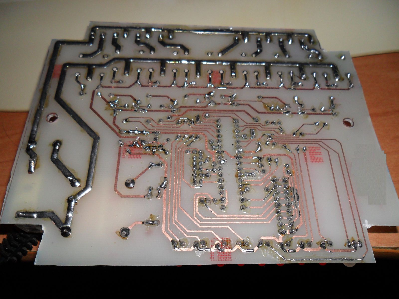

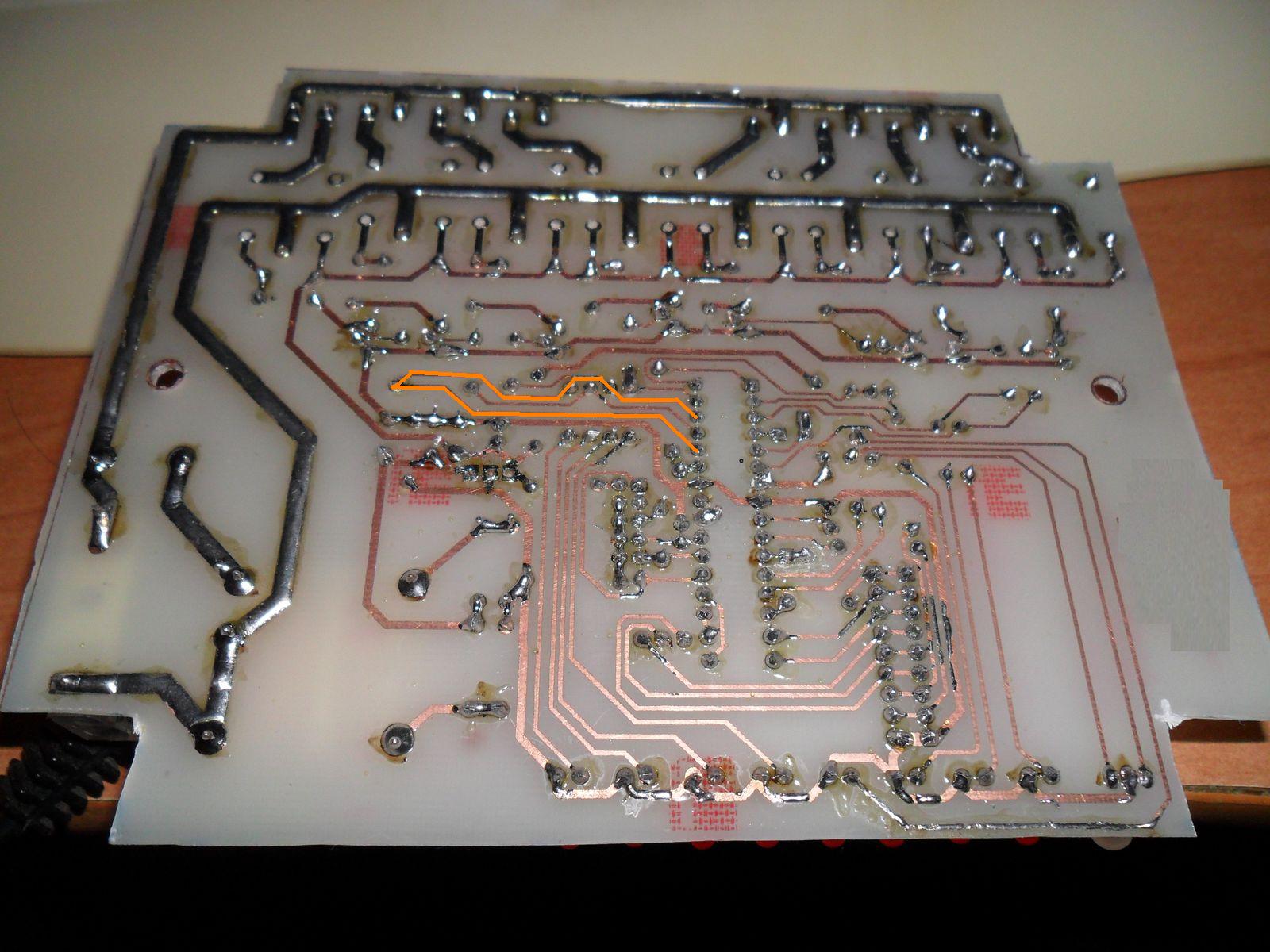

    11111olo
    Tak wygląda płytka.
    Sprawdziłem i nie ma zwarć itp. Wylutowałem także stabilizator 7805 bo sądziłem że może on powoduje problem ale to nic nie zmieniło.
    Chodzi o 5 ledów od prawej. Pozostałe działają jak należy.
    Raz się zdarzyło że ledy 2 i 4 (z tych pięciu) ciągle świeciły.

  • #11 13456890
    markoz7874
    Czy PC1 i PC3 nie są ze sobą zwarte?
  • #12 13457409
    11111olo
    Nie są.
    Spróbuje jeszcze odłączyć tranzystor i jeśli to nic nie zmieni to już będzie koniec pomysłów.
  • #13 13457499
    phoszek
    A pin AVCC masz podłączony do zasilania?
  • #14 13457507
    markoz7874
    11111olo napisał:
    Nie są.
    Na zdjęciu tak to wygląda..
    ATMEGA8 [c] - Ciągle wysoki stan na jedny pinie portu c
    Musiałem źle spojrzeć.
  • #15 13457525
    11111olo
    To się przyjrzyj jeszcze raz.
    AVCC nie jest podłączone.
  • #16 13457548
    phoszek
    Według noty powinieneś podłączyć...
    AVCC is the supply voltage pin for the A/D Converter, Port C (3:0), and ADC (7:6). It should be externally connected to VCC , even if the ADC is not used. If the ADC is used, it should be connected to VCC through a low-pass filter.
    Note that Port C (5:4) use digital supply voltage, VCC

  • #18 13476651
    M. S.
    Poziom 34  
    Po pierwsze primo wyczyść płytkę z kalafonii. Po drugie primo przedrap przestrzenie między pinami źle działającego obwodu i sprawdź wszystko przy pomocy lupy. Po trzecie primo wylutuj rezystor 4k7 z bazy tranzystora sterującego przekaźnik i sprawdź jak dioda działa. Jeśli źle to M8, jak dobrze to obwód sterowania przekaźnikiem.

  • #20 13479770
    LordBlick
    lukashb napisał:
    Na 100% Mega jest walnięta wewnętrznie.
    Niekoniecznie, równie dobrze może być to problem z zasilaniem, w układzie na zdjęciu nie ma stabilizatora(wylutowany), przy zasilaniu z USB (np. przez USBasp) chwilowy pobór prądu może przekroczyć dopuszczany przez kontroler USB.
    Jakby to było jeszcze na etapie projektowania, to przerzuciłbym LED-y, z rezystorami ograniczającymi ich prąd, równolegle do przekaźników, czyli za tranzystory. Pomimo, ze producent dopuszcza takie obciążenia, to jednak nie warto z tego korzystać, zyskamy za to na niezawodności.
