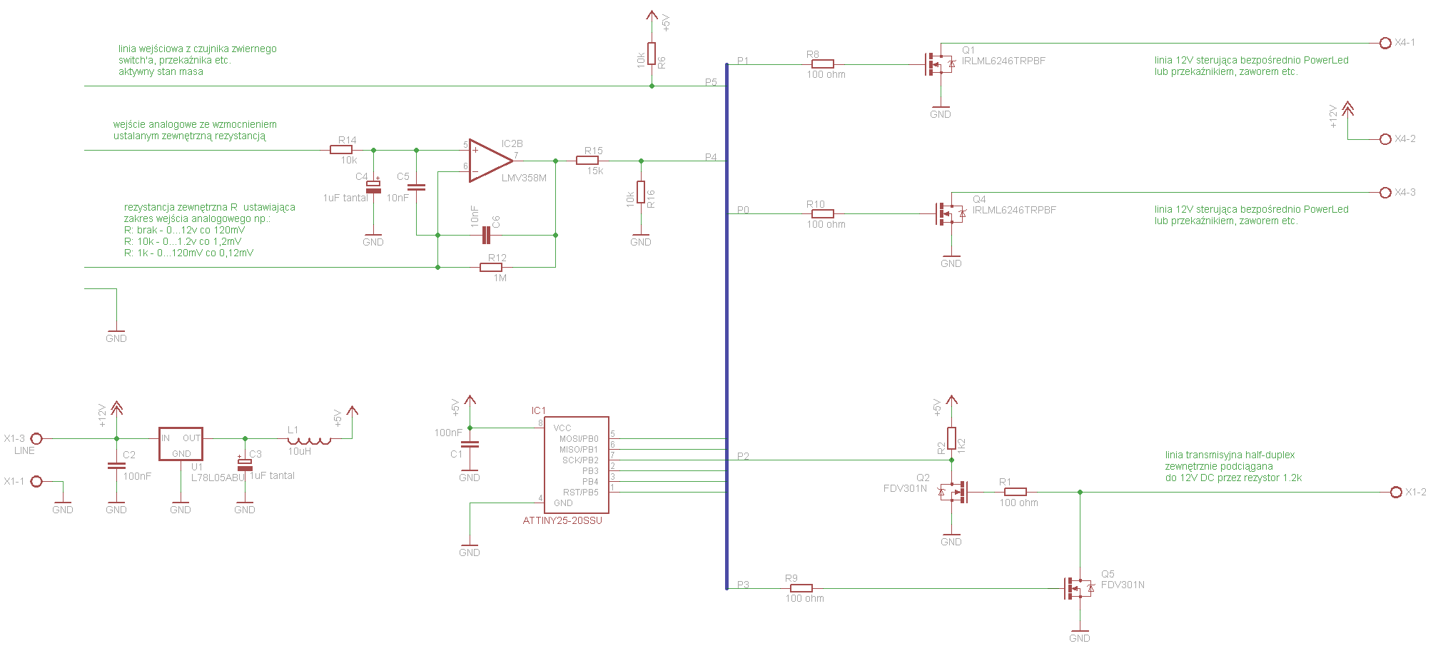

    bardzo proszę u słówko krytycznego komentarza n/t poniższego ( lewego ) schematu. Jak mam nadzieję widać jest to dosyć prosty sterownik umożliwiający:
    a. komunikację szeregową half-duplex ( ok 30m przewodu, zewnętrzny pull'up linii b.7k do 12v, kodowanie manchester ), urządzeń ma na jednej linii wisieć wiele + 1 jeden master, którego nie opisuje ten schemat
    c. sterowanie PWM pojedynczego odbiornika mocy ( do 10W, np żarówka led )
    d. odczyt z czujnika analogowego sygnału napięciowego ( pir, hall, czujnik gazu etc. ) o bliżej nieokreślonym charakterze ( dlatego zewnętrzna regulacja wzmocnienia )
    e. sterowanie pojedynczym przekaźnikiem zewnętrznym 12v
    f. przerwanie z zewnętrznego źródła sygnału 0-12v ( np. switch, kontaktron etc. )
    Szczególnie interesuje mnie część dotycząca komunikacji szeregowej oraz analogowego wejścia z regulacją wzmocnienia czyli tych rejonów gdzie występują opampy :)
    Pytania:
    1. Czy warto zrezygnować z transoptora ( lewy schemat ) na korzyść tranzystora ( prawy schemat ) i czy tak zapięty tranzystor ma wogóle jakiś sens? ( sterowanie bazy 12v zasilanie kolektora 3.3v )
    2. Czy zenerki zabezpieczające powinny być 3v3 czy raczej na wyższe napięcie?
    3. Czy 1M w pętli sprzężenia górnego opampa jest ok?
    i ogólnie:
    4. Czy dobór elementów jest prawidłowy?
    5. Czy jakieś części wydają się Wam zbędne? ( istotny jest koszt całosci, ale i niezawodność )
    6. Czy czegoś Waszym zdaniem brakuje? ( np. widzicie jakieś zagrożenia )
    7. Inne mniej lub bardziej kardynalne błędy?
    Z góry bardzo, bardzo, bardzo dziękuję za Wasze podpowiedzi.

    Zbędne: diody Zenera, tranzystor Q2 i zapewne oba wzmacniacze. Wątpięczy transmisja ma szanse w ten sposób zadziałać - kiedy włączysz tranzystor niskim poziomem z zewnątrz, szanse na wyłączenie go poziomem wysokim są raczej nikłe Schemat narysowany nieczytelnie - użycie szyny do podłączenia 6 indywidulanych, oddzielnych sygnałów zaciemnia obraz połączeń.

    Diody zenera mialy w zalozeniu chronic przed ew przepieciem z linii, rozumiem ze sa zbedne z uwagi na wewnetrzne diody portow?
    Wzmacniacz na linii szeregowej sluzy do zapewnienia wysokiej impedancji wejscia po to aby nie obciazac linii wieloma dzielnikami prxy duzej liczbie odbiornikow.
    Wzmacniacz na wejsciu analogowym to coz.. wzmacniacz :-) na potrzeby czujnikow o malym zakresie napiec wyjsciowych, czemu uwazasz go za zbedny? Z uwagi na brak mozliwosci ustalenia napiecia odniesienia? To rzeczywiscie jest problem ktory nalezaloby rozwiazac...
    Q2 jest durnym pomyslem, to prawda :-)
    Jezeli chodzi o tranzystor w linii szeregowej to jak rozumiem masz na mysli to ze tak naprawde do spolki ze wzmacniaczem tworzy on generator... fakt, moj blad, baze nalezaloby zasilic z innego pinu, dzieki za wytkniecie tego - myslal dobrze zrobil zle :-) :-) :-)
    Wielkie dzieki za koment!

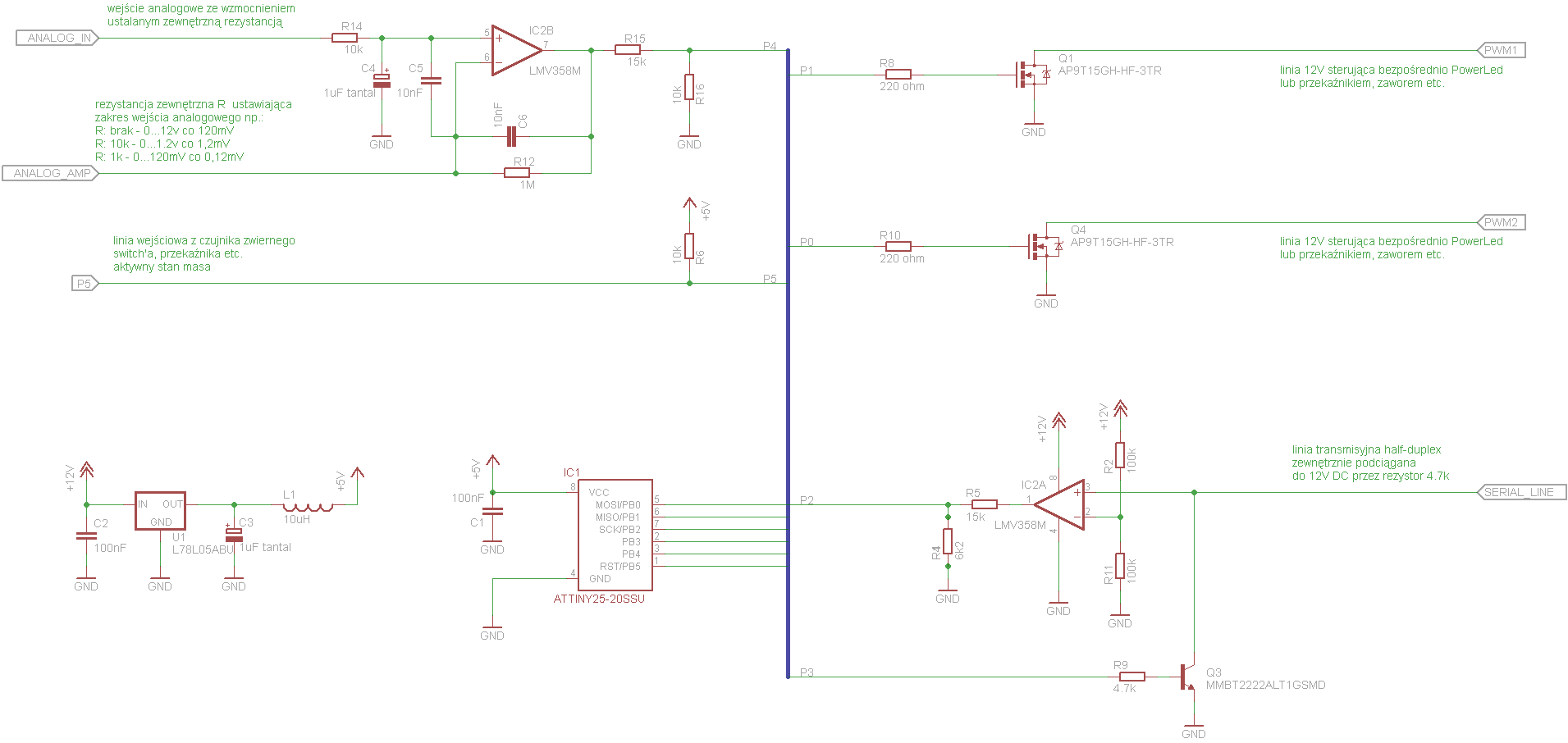

    Dzielnik napięcia na bramce Q4 jest moim zdaniem zdecydowanie niepotrzebny.

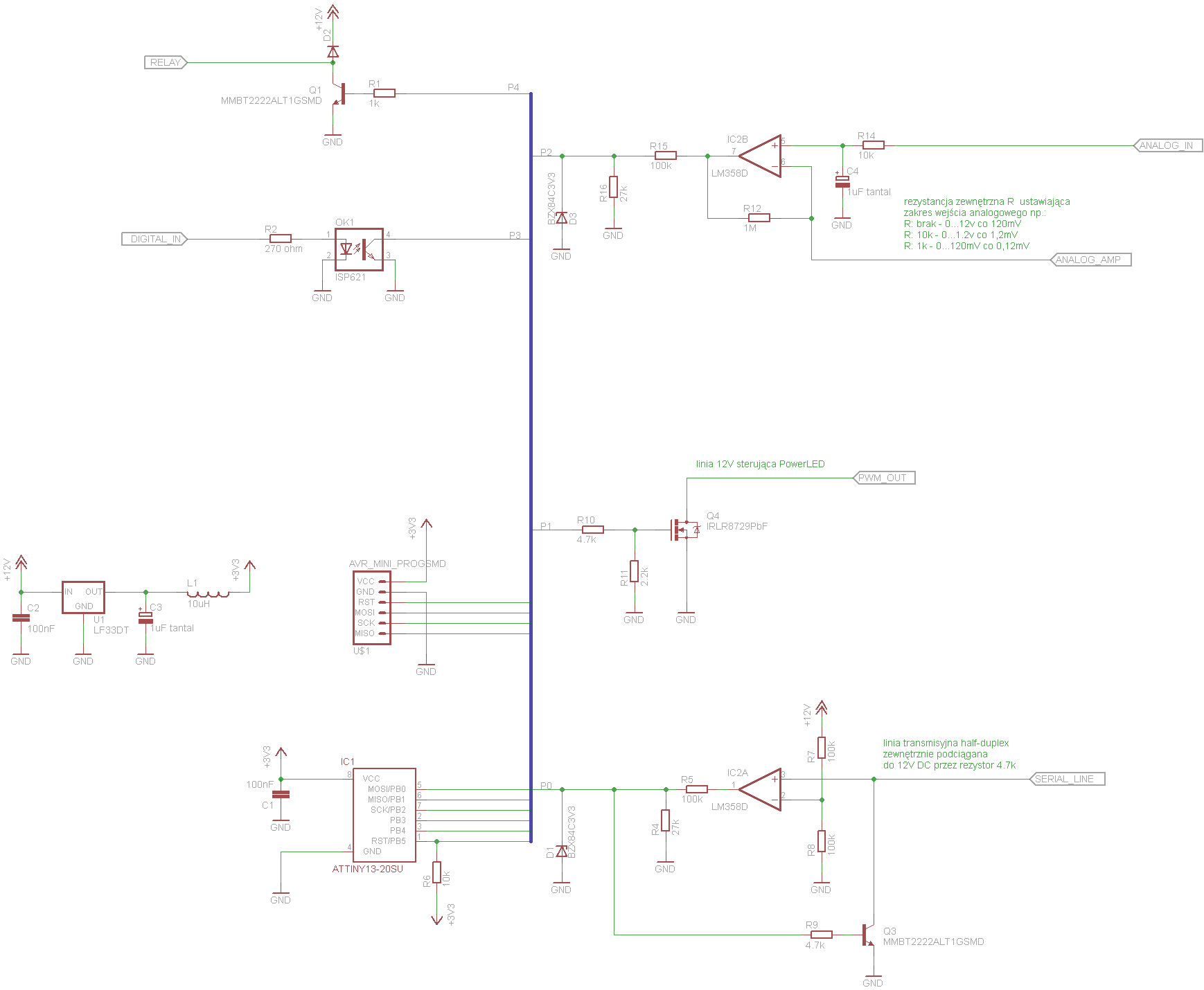

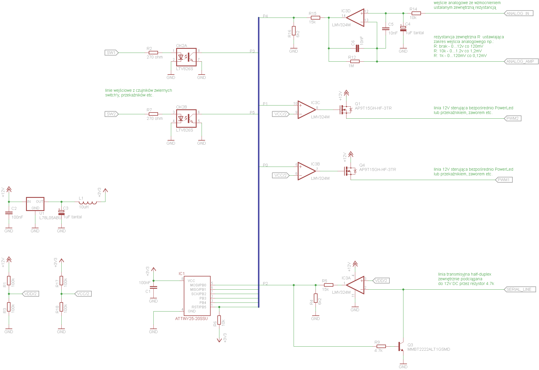

    ok, podejście #2
    - przed mosfet użyłem komparatorów zamiast tranzystorów dyskretnych ze względów kosztowych ( tańszy montaż i mniej oporników )
    - komparator na wejściu szeregowym ma na celu zapewnienie dużej impedancji na linii ( do której może być wpiętych wiele takich urządzeń )
    - regulowany zewnętrznie wzmacniacz na wejściu analogowym jest po to aby można było użyć bezpośrednio czujników niskonapięciowych ( pir, hall etc. )
    Pytanie podstawowe dotyczy poprawności układu i doboru elementów wzmacniacza na wejściu analogowym. Czy P4 należałoby zabazpieczyc przepięciowo np. diodą zenera z uwagi na 10nF w pętli sprzężenia wzmacniacza? Czy układ wzmacniacza można uprościć?
    Poza tym oczywiście prośba o uwagi ogólne dot. układu:
    1. Czy dobór elementów jest prawidłowy?
    2. Czy jakieś części wydają się Wam zbędne?
    3. Czy czegoś Waszym zdaniem brakuje?
    4. Inne mniej lub bardziej kardynalne błędy?
    Dzięki!

    Mosfety nie będą Ci się prawidłowo załączać.

    Bo aby był dobrze załączony to napięcie Vgs musi wynosić powiedzmy 5V. W momencie jak go załączasz to rośnie Ci w tym układzie napięcie Vs a co za tym idzie maleje Vgs. Uzyskasz na wyjściu 9-10V po czym tranzystor będzie się grzać bo się już bardziej nie załączy - przy 10V na wyjściu Vgs to już tylko niecałe 2V. R2 i R7 są strasznie małe. Moim zdaniem jak na 12V to ze 4-5 razy za małe.
    słowem obciążenie pomiędzy 12v i dren, a źródło do masy - dobrze kombinuję?

    Odbiornik szeregowy dalej jest źle. Weź pod uwagę taka sytuację - na wejściu SERIAL_LINE masz 12V więc za komparatorem masz 0V i jest ok. Teraz sygnał z zewnątrz zwiera wejście do masy i w tym momencie za komparatorem masz 12V. Tranzystor Q3 zostaje załączony i już do końca świata masz 0V na SERIAL_LINE.

    Tak. I wtedy możesz sterować nawet bezpośrednio z portów. Co najwyżej daj szeregowo opornik kilkaset om aby chronić porty przed impulsami napięciowymi przebijającymi się pojemnością Cgd.

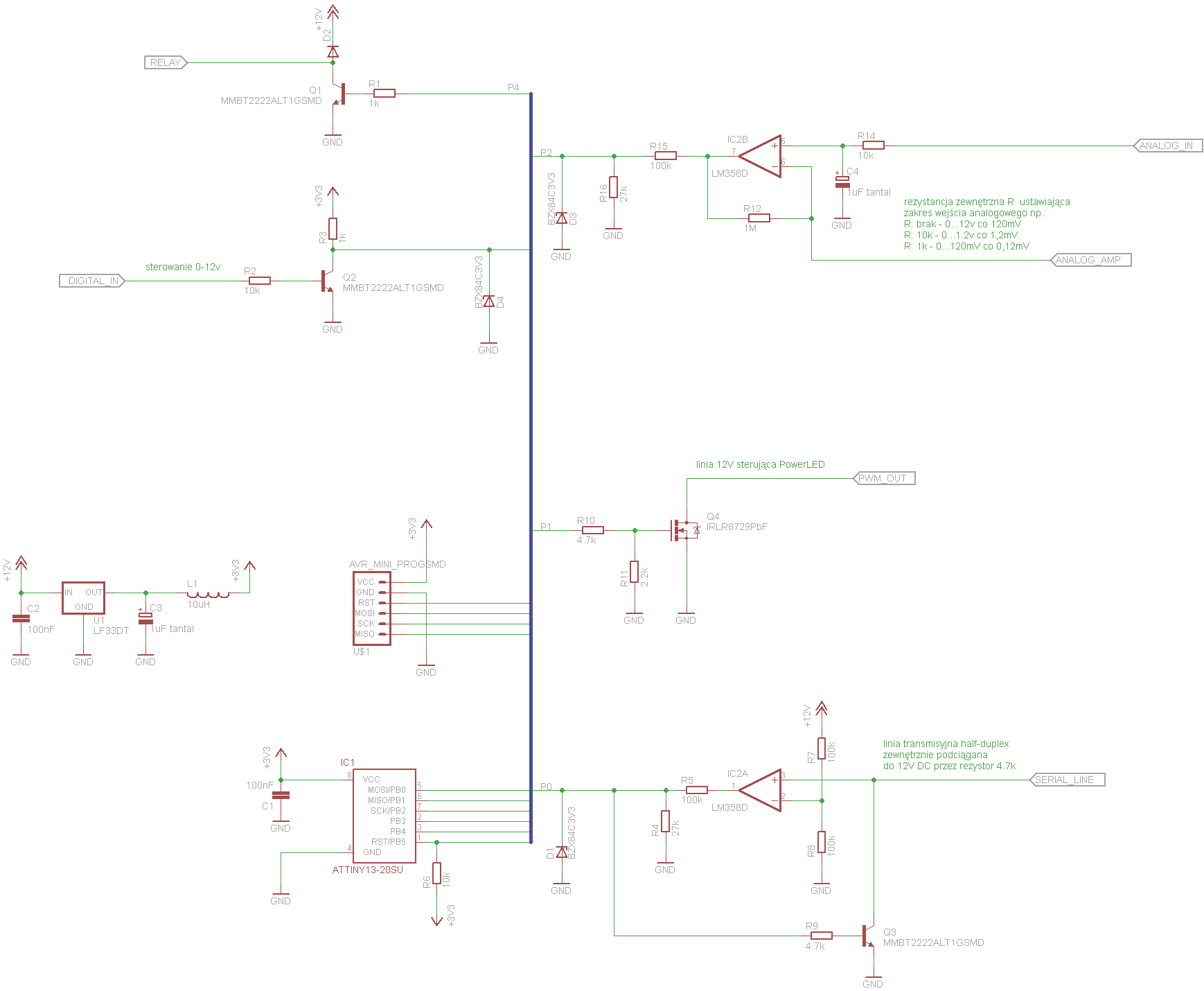

    fakt, kretyn ze mnie - dziękuję :)
    Podejście #3, zmieniłem i trochę całość uprościłem:
    - obwody mosfet zmienione
    - TX wyprowadzony z osobnego pinu
    - wywalone transoptory, jeden czujnik zwierny do masy drugi przez wejście analogowe
    komenty b. mile widziane :)
    dzięki!
